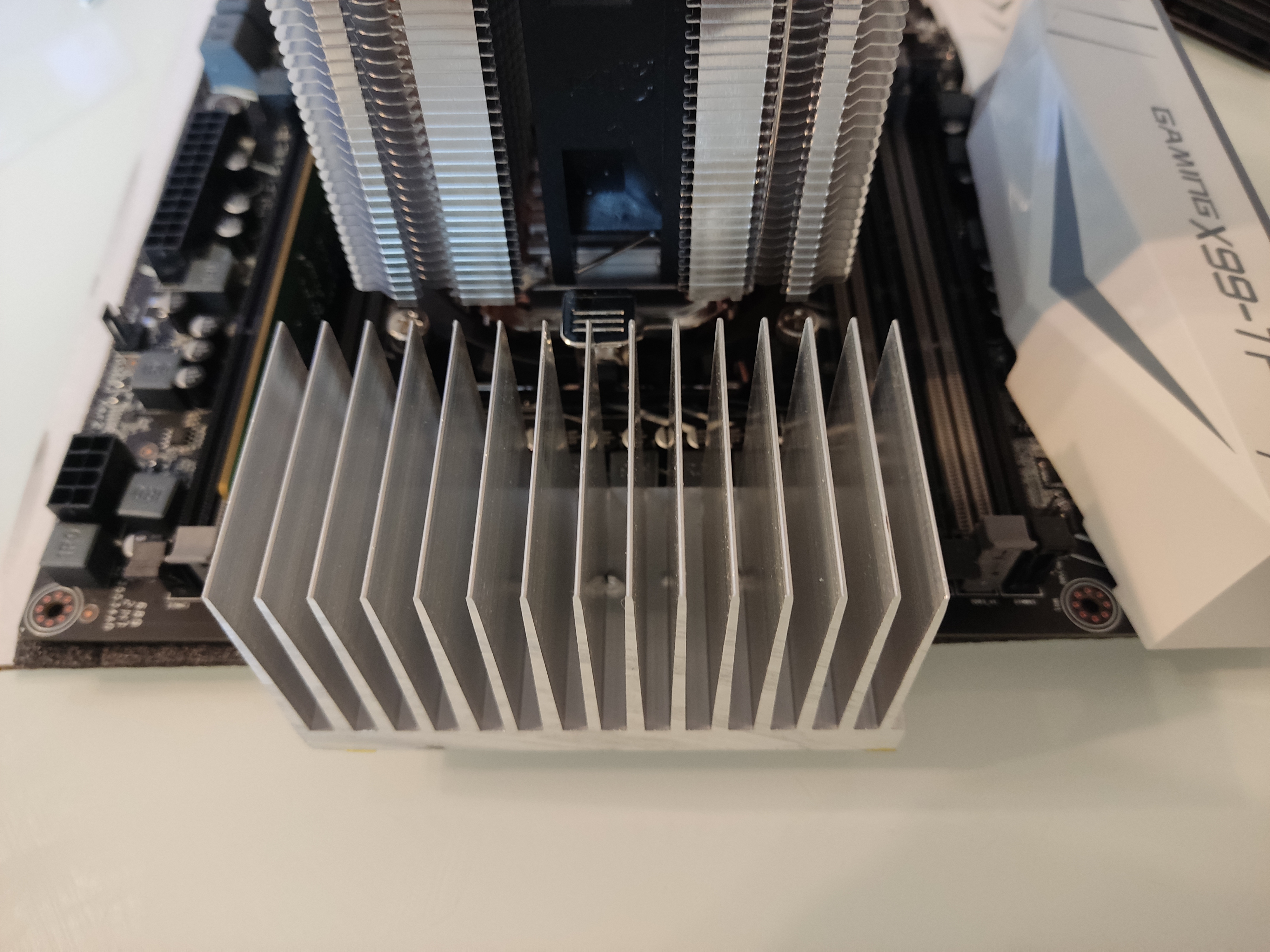

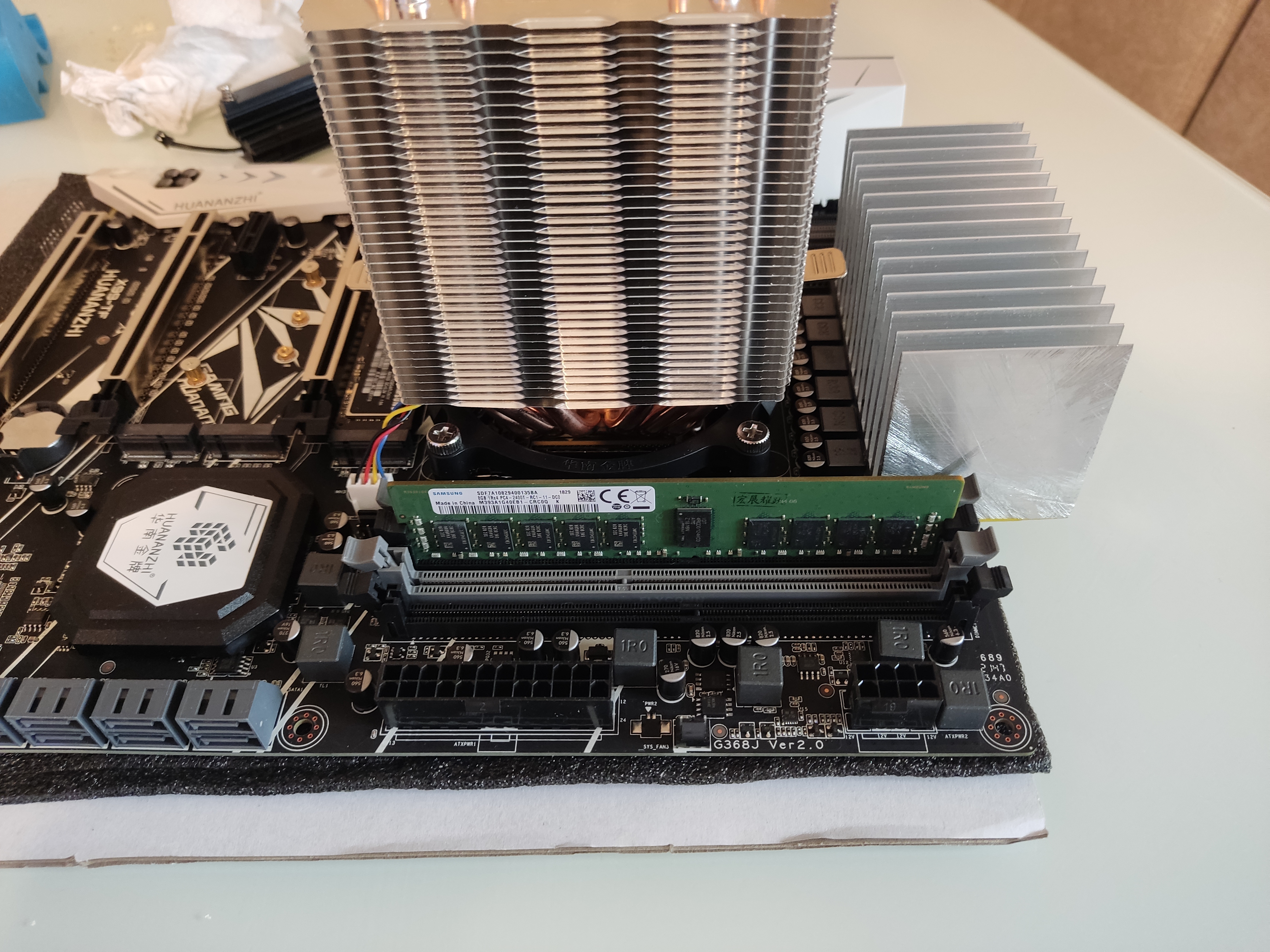

Недавно купил Huananzhi X99tf + 2666v3. Система понравилась за исключением системы охлаждения.
Проблемы:
1. Мелкие вентиляторы VRM издают высокочастотный шум, очень неприятный. Они исправны, шум на грани слышимости, но я слышу.
2. Мать управляет только вентилятором процессор. Корпусные вентиляторы работают на всю катушку, сидеть рядом с таким шумом не вариант.
Сегодня покажу что сделал с первой проблемой. Однако не удержусь еще от одного комментария по поводу штатного охлаждения VRM. Проектировал его кретин. Эти 2 вентилятор непонятно куда и зачем дуют. в лучшем случае они перемешивают воздух вокруг радиатора. Плюс к этому другой китаец, который собирал это все пожалел несколько квадратных миллиметров термопрокладки, изза этого крайний мосфет был закрыт только наполовину.
Что сделал:
1. Купил на авито алюминиевый радиатор с высокими ребрами и толстой подошвой
2. Купил прокладку 120х20х1мм какуюто среднюю по цене. Цены идиотические, ну да ладно, не об этом.
3. Подрезал радиатор по размеру что бы по максимуму влезало между сокетами памяти
4. Под конденсаторы высверлил углубления
5. С обратной стороны сделал простую прижимную планку из куска алюминиевой квадратной трубки - разрезал трубку вдоль, получилось что то типа швеллера.
На картинках видно что получилось.
Что в результате - в открытом корпусе после 20 минут нагрузки в Aida температура радиатора 64 градуса, температура на матери с обратной стороны зоны VRM - 70 градусов. Температура окружающего воздуха - 20 градусов. Замечу, что процессор с анлоком турбобуста, с андервольтом 80мВ. В простое температура ВРМ где то в районе 40 градусов. И это все без обдува!
Планирую поставить в корпусе один вентилятор на вдув и один на выдув. Возможно больше ничего и не понадобиться.
Минус в том, что занял место под вентилятор сверху. Сначала думал что можно поставить радиатор вплотную к радиатору процессора, но там оказались резисторы ВРМ.
Когда-нибудь у меня сдадут нервы и я куплю 2696v3... по крайней мере с таким радиатором будет спокойнее его использовать.

Нет, сзади не делал фотку. Ну там просто планка с двумя дырками. Единственно что я старую термопрокладку под эту планку подложил, заодно подпружинилось немного. Ну и металл прижимать к матери нельзя.

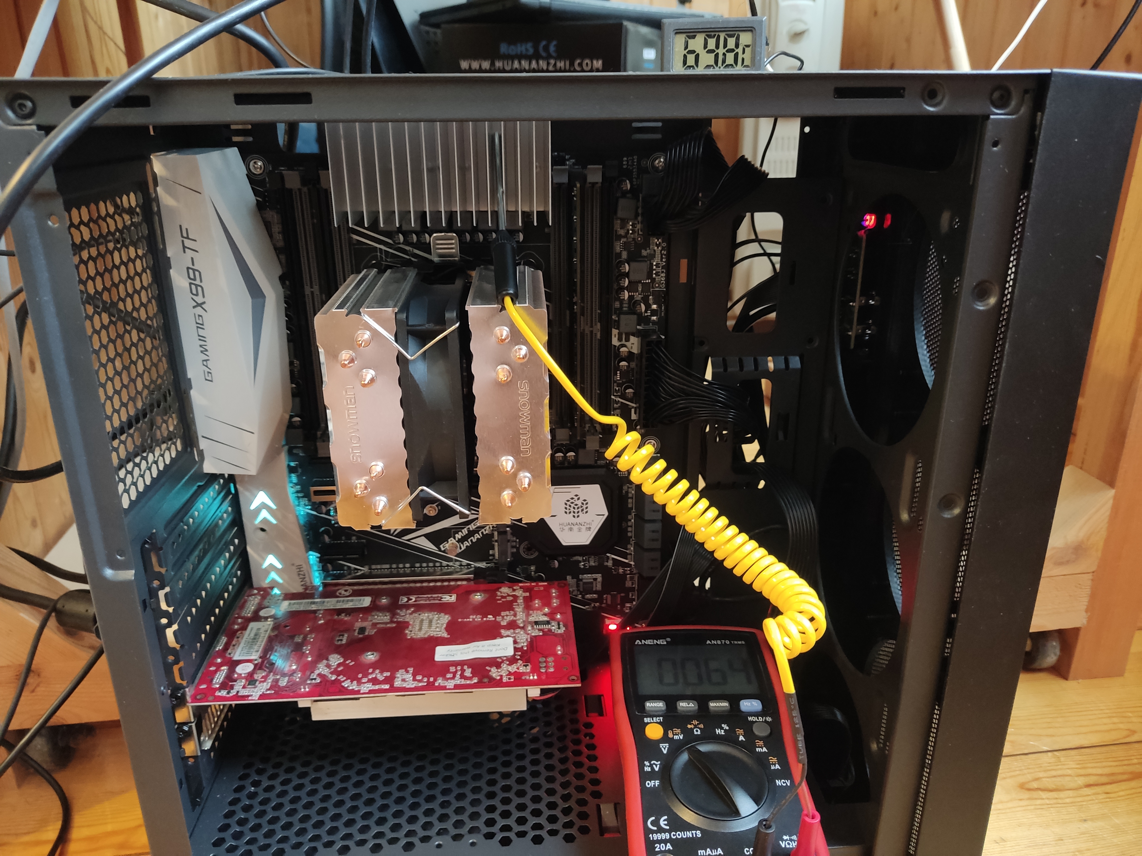

Себе сделал иначе
радиатор родной
корпус Zalman t7 с 2 мя верхними 120мм вертушками
Материнка HUANANZHI x99-F8
На принтере изготовил насадку на 1 вентилятор и поставил его на обдув vrm
Также все 6 корпусных вентилятора повесил на 4pin сплиттер и запитал от CPU fan
На фото предварительный вариант, окончательный уже стоит в корпусе и чуть более вытянутая ("Фото в копусе" - уже окончательный вариант)
Также прилагаю файл stl и чертеж m3d
Фото предварительной насадки

Фото в копусе

А какой процессор стоит?
Мне не нравится стоковый радиатор, у него профиль бессмысленный. Но конечно это лучше намного чем 2 жужжалки.
А вентилятор то на вдув или выдув работает, который в кожухе?
Регистрация: 31.07.2019
Фото: 6
поставил 2666V3
вентилятор на вдув, соседний на выдув
с таким громадным вентилятором думаю и стоковый радиатор справится
с анлоком и без андервольтинга под 10 минутным стресс тестом cpu в aida64
пирометр показывает 35-38 градусов на радиаторе и 58 градусов с обратной стороны материнки
пока ток потихоньку все это дело собираю, потому еще толком не настраивал
