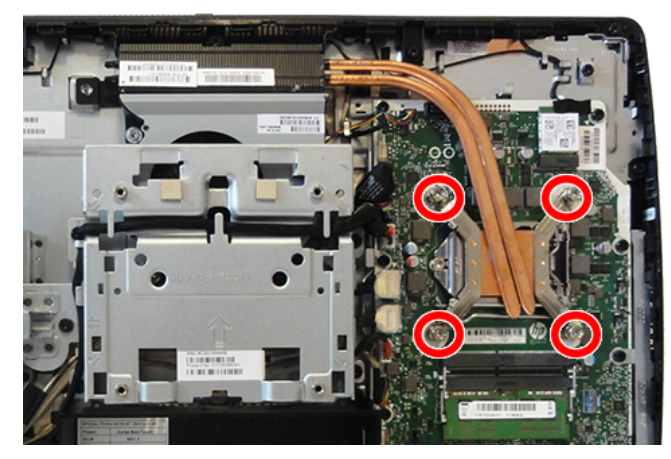

Здравствуйте. Проблема такая. Имеется моноблок HP Pro One 400G2. Решил его апгрейдить. Увеличил память, установил ssd. Купил проц i7 6700 вместо 6100. После его установки стал выть кулер. Температура подпрыгивала от малейшего чиха. Снял СО и увидел, что подошва кулера не касается проца, на термопасте нет следов. Добавил пасты, получше стало. СО сделана по типу ноутбучной. 4 винта прижимают медну пластину от которой идут теплотрубки на радиатор. Как прижать пластину к процу?
UPD. Воздух на выходе СО прохладный

andrey74 Приложите фотки того как сделана СО. Нужно наглядно видеть, как она устроена, тогда можно будет подсказать.
Разбирать не стал фото из мануала.
из мануала3.PNG [ 716.65 КБ | Просмотров: 5303 ]
То при закрученных до конца болтах нету плотного контакта с крышкой проца?
Ну по идее не должно быть такого.
6100 обычный, или Т/ТЕ??? так-то крышки могут быть "немного разные", ибо "энергоэфективные"...

Регистрация: 26.12.2011
<TopUpdate> писал(а):
Нет контакта. Сам удивился, снял СО на проце паста не поцарапалась даже
6100т
