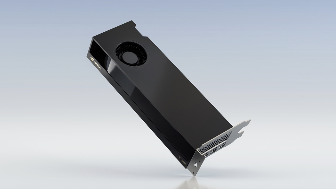

Всем привет!

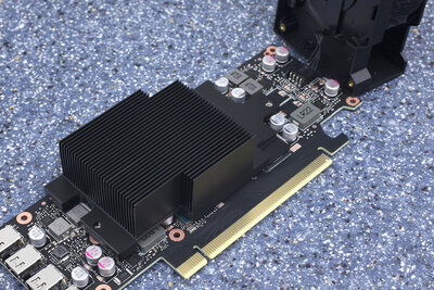

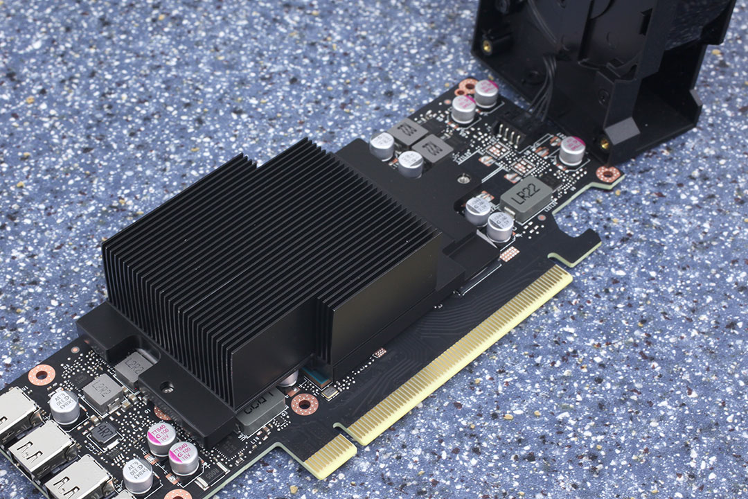

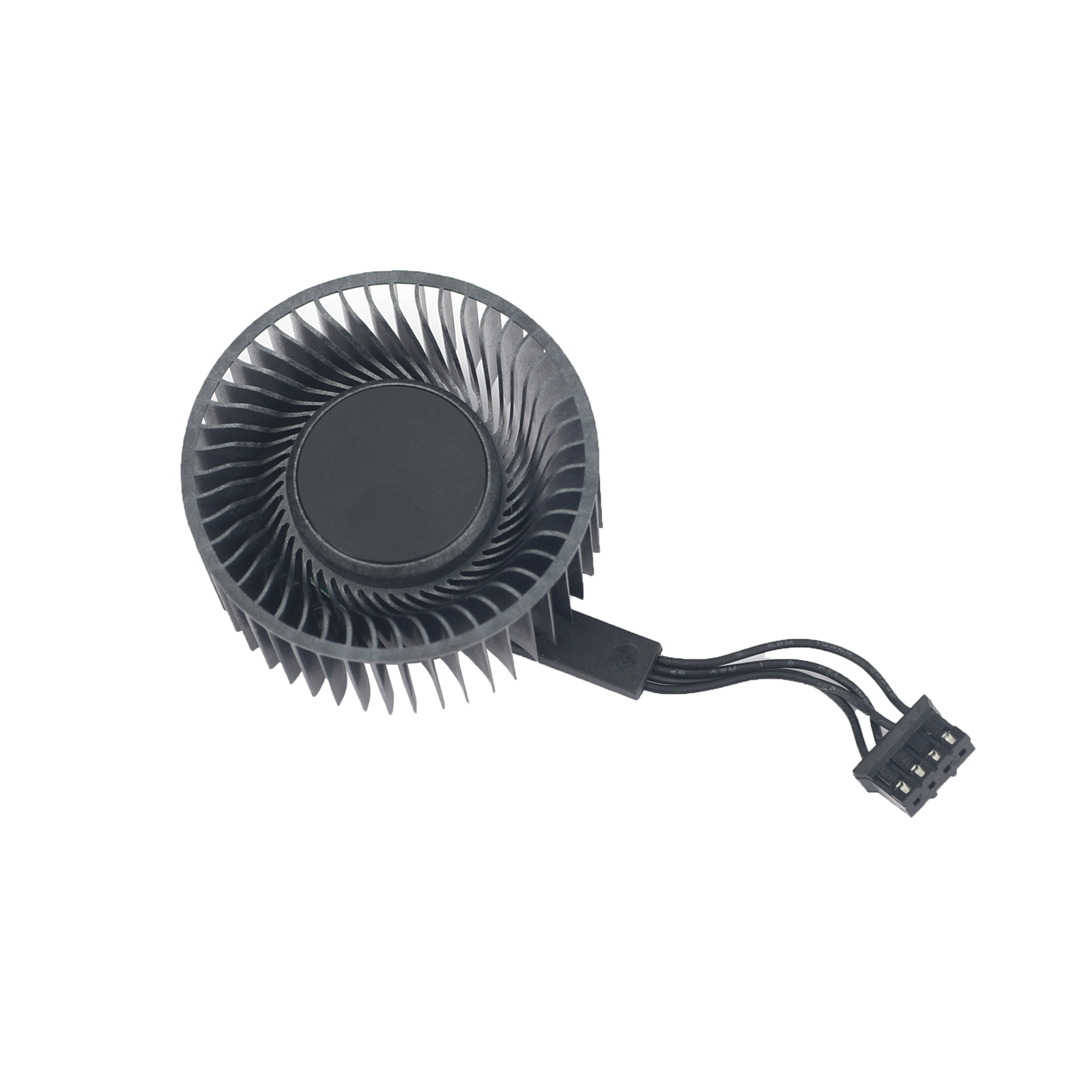

Видеокарта PNY nVidia RTX A2000 6Gb. Неприятно журчит кулер, частая проблема у этой модели.
Ставил на корпус 2 кулера Noctua 80мм, но у видеокарты специфический радиатор с очень малым расстоянием между ребер, они его не продувают.

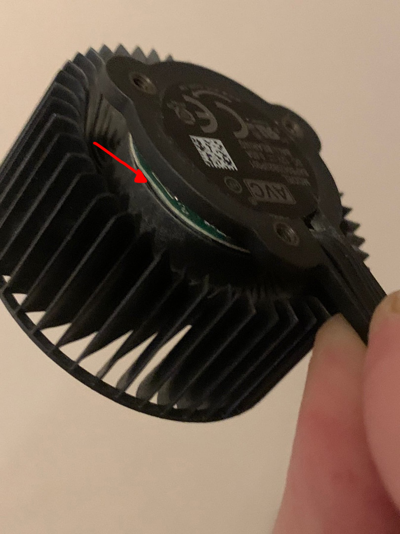

Как можно решить проблему? Как обслуживать такие кулера, как разбирать? Если добавить масло, то куда, какое масло. Я приложил фото со стрелочкой, можно туда добавить масла или нет?
На али экспрессе есть такой за 3 т.р. Придется брать, если по другому не получится решить проблему, но это все равно рулетка.
Спасибо за помощь!

Merovingl Отклеиваешь наклейку с обратной стороны куллера, там по центру будет пробка или крышечка, её осторожно убираешь и смазываешь густым маслом типа литол. Но для таких подшипников можно найти, что-нибудь лучше литола.
Но от шума может не помочь, если там достаточно большой износ в подшипнике.

Merovingl под наклейкой нет стопорного кольца?
снимаете, там должна быть пружина и два пром.подшипкика.
с промов снимаются пыльники, моются два часа в керосине, смазываются обильно литолом и все собирается взад(без пыльников).
в этом деле главное не допустить перекоса пластикового сепаратора и вылета шариков наружу, иначе кранты. (хотя я один раз собрал).
зы если повезет то с первого раза снимается пыльник и шары находятся с нужной стороны, если не везет то со второго соответственно))
ззы еще как вариант штангенциркулем точно замерить промы и заказать новые.

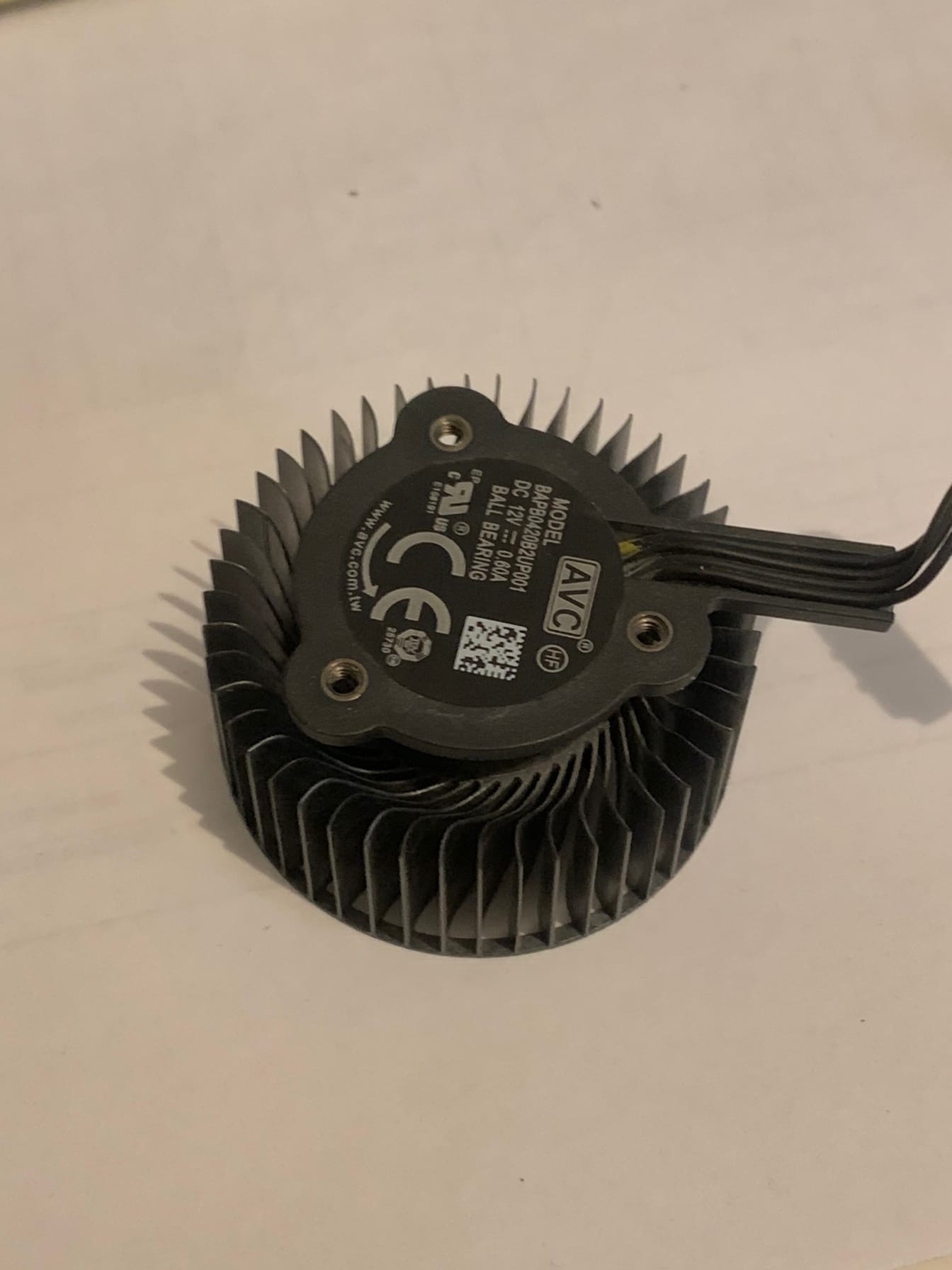

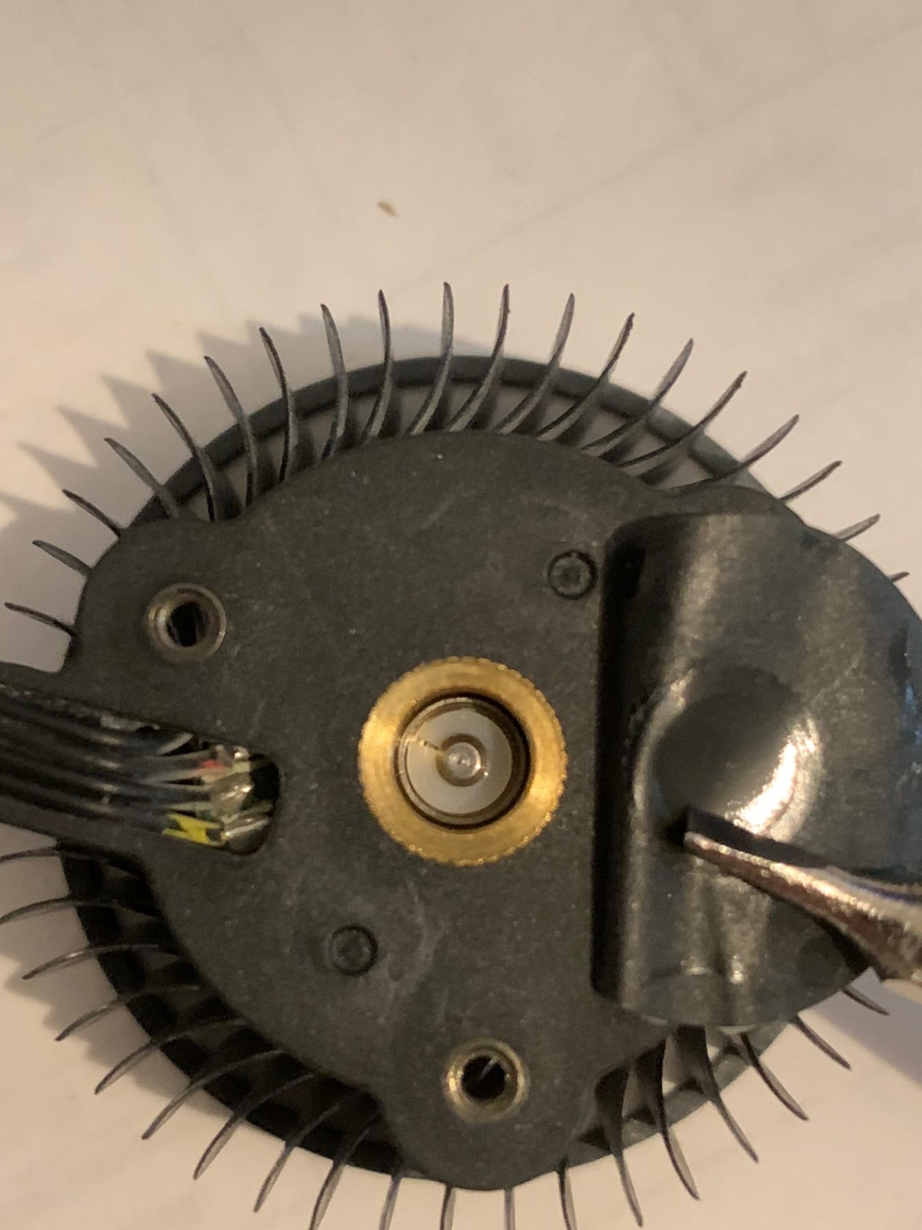

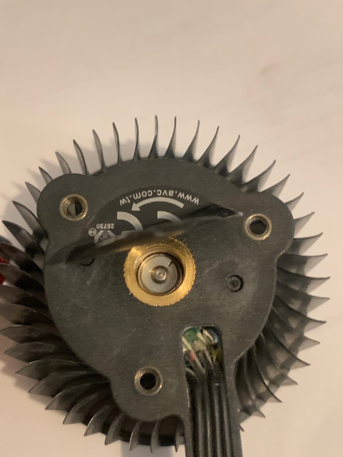

Сейчас разберу посмотрю что под наклейкой
Добавлено спустя 34 минуты 58 секунд:
Фото
TYona_oa3tA.jpg [ 186.99 КБ | Просмотров: 16644 ]
Ekywsq3zLc4.jpg [ 254.36 КБ | Просмотров: 16644 ]
JE4B2LD4Q5I.jpg [ 302.91 КБ | Просмотров: 16644 ]

Регистрация: 09.02.2014
Merovingl, капнуть туда масла, которое выше показывал или любое другое,
не стоит этот подшипник большей мороки со смазкой, лучше уж заменить...
p.s.: https://www.avito.ru/all/tovary_dlya_ko ... 0%BA%D0%B8

кАпнуть можно, но ни одно масло во вселенной не сможет вымыть грязь из промов.
чудес не бывает))
