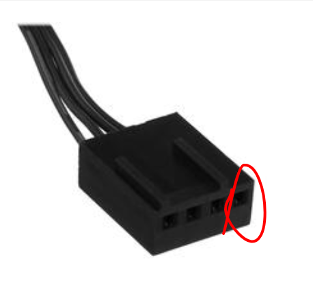

Keyco писал(а):
А айди и термал с черными проводками да ещё и 4 пина, что мне с ними делать если я рукажоп )
4 или 3 пин - не имеет значения. Но ТР потише, чем Кулинги. Просто крайний пин не задействуйте при подключении.

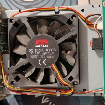

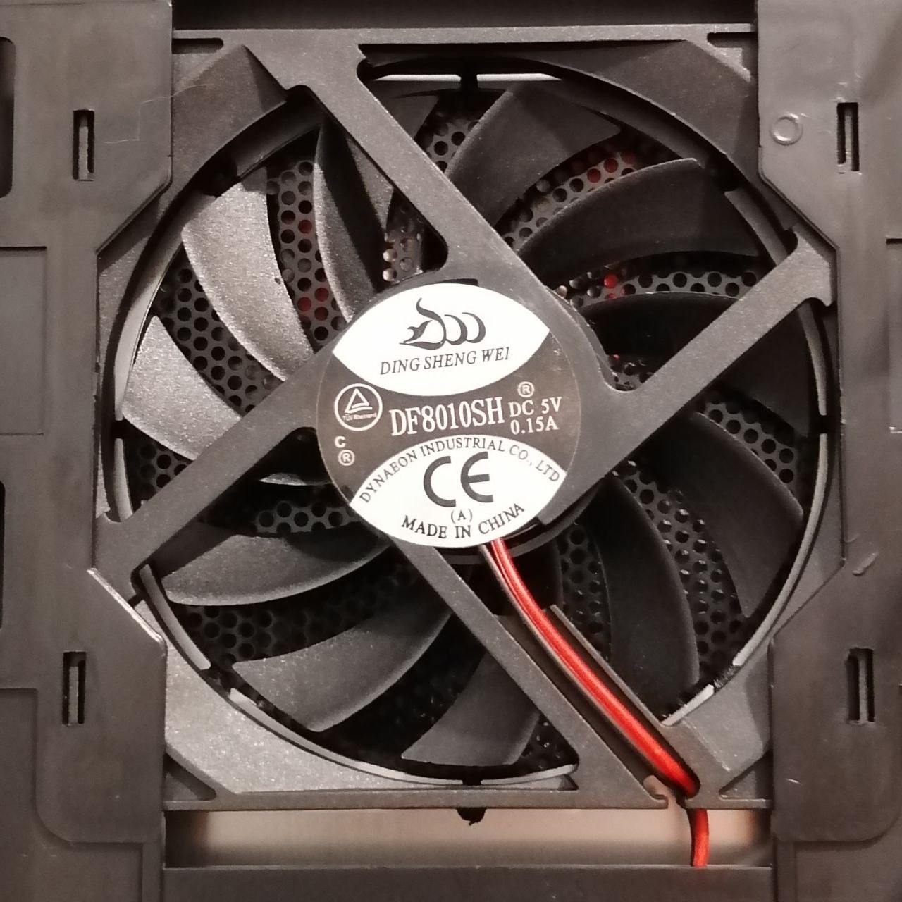

Комментарий к файлу: Вот эти поменять хочу.
-5332416307502632735_121.jpg [ 250.05 КБ | Просмотров: 18154 ]
-5332416307502632736_121.jpg [ 209.64 КБ | Просмотров: 18154 ]
Как я понял по фото - у них подключение как у кулеров для видеокарты

Keyco писал(а):
там три пина впаены в плату, а у этих все провода чёрные. Не понятно какой с каким надо будет скручивать.
Я говорил про крайний пин у 4-пин вентилятора, который за разделителем.
Верно. Но это только у 2х пинового. Другой впаян.
5V менять на 12V норм?
