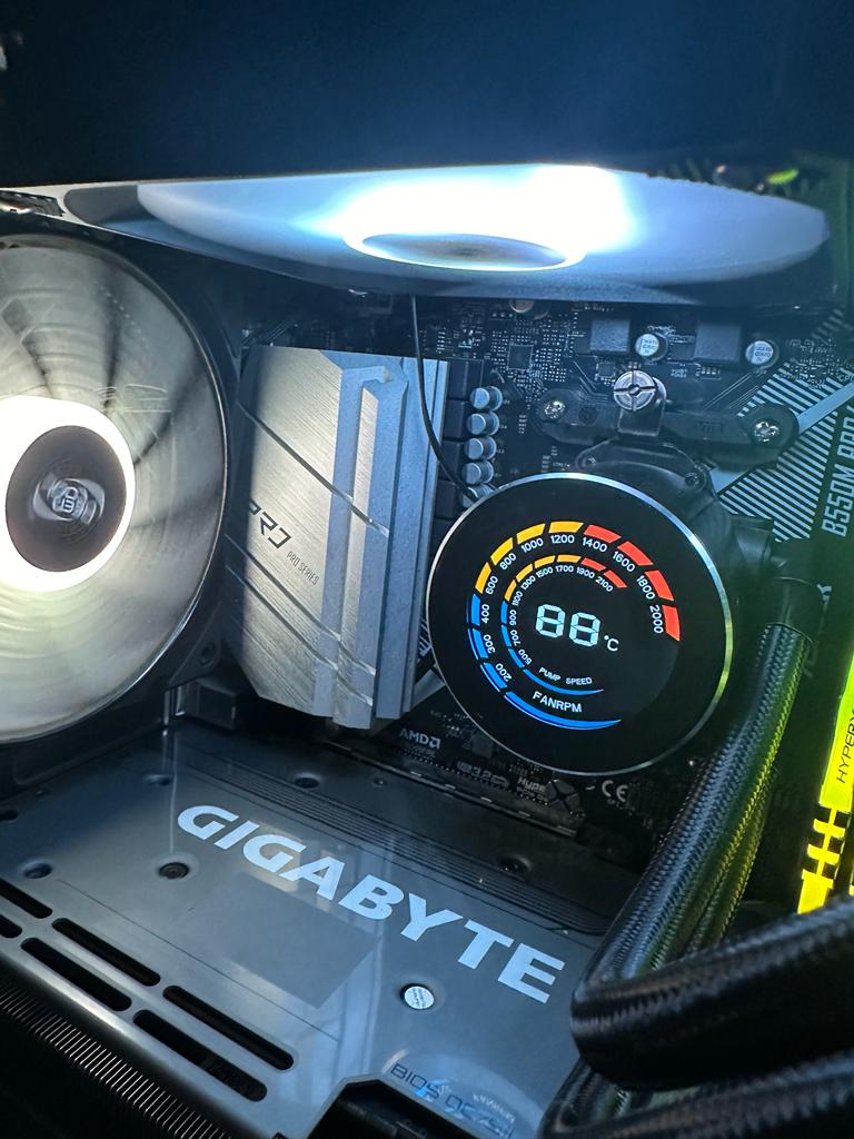

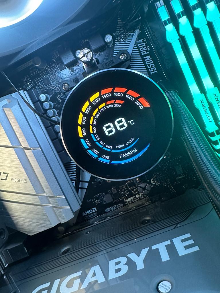

Добрый вечер народ!
Решил в общем я поменять систему охлаждения на процессор. Захотел взять СВО, купил SAMA T240mm Black. Китайщина та еще, но работает на УРА. Поставил ее, встала на отлично, работает отлично, охлаждает тоже супер. Но вот столкнулся с одной проблемой, информация на LCD дисплее СВО. Она отображает все кроме температуры процессора. Показывает обороты вентиляторов, помпы, но я никак не могу понять, как настроить вывод температуры процессора. Я понимаю, что СВО редкое , но может у кого есть какие идеи, как это поправить. Может кто ей пользуется ?
Комментарий к файлу: фото LCD

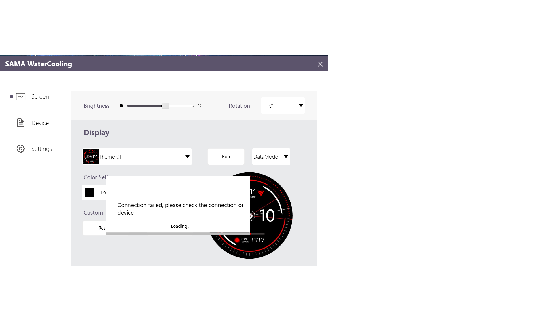

не помогло. Установка ПО никак не повлияла. Пытался поделать всякие манипуляции в ПО и ничего.
А что, что по ссылке в ютую, вообще непонятно. Прошел по QR который там был, написано что файл удален был изза срока давности.

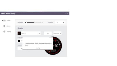

Я уже подумал , может я не туда USB воткнул или PUmp кабель, хоть тут вообще сложно ошибиться. Не пойму ничего
Без имени.png [ 115.79 КБ | Просмотров: 20256 ]
Регистрация: 15.11.2013
Откуда: Белгород
Фото: 13
В видео чувак говорит, что ему от бага с температурой помогла установка ПО. Судя по ошибке в ПО, возможно что то с подключением к МП. В комплекте может брошюра шла и там можно скачать ПО по ссылке, или схему установки.
Регистрация: 20.07.2021
Я понял какую программу он использовал. По QR коду скачал ПО, называется Hardware monitor, но не обычный HRmonitor, который используется для мониторинга системы. Короче через танцы с бубнами, как на видео, я поставил ту же программку и все заработало.
