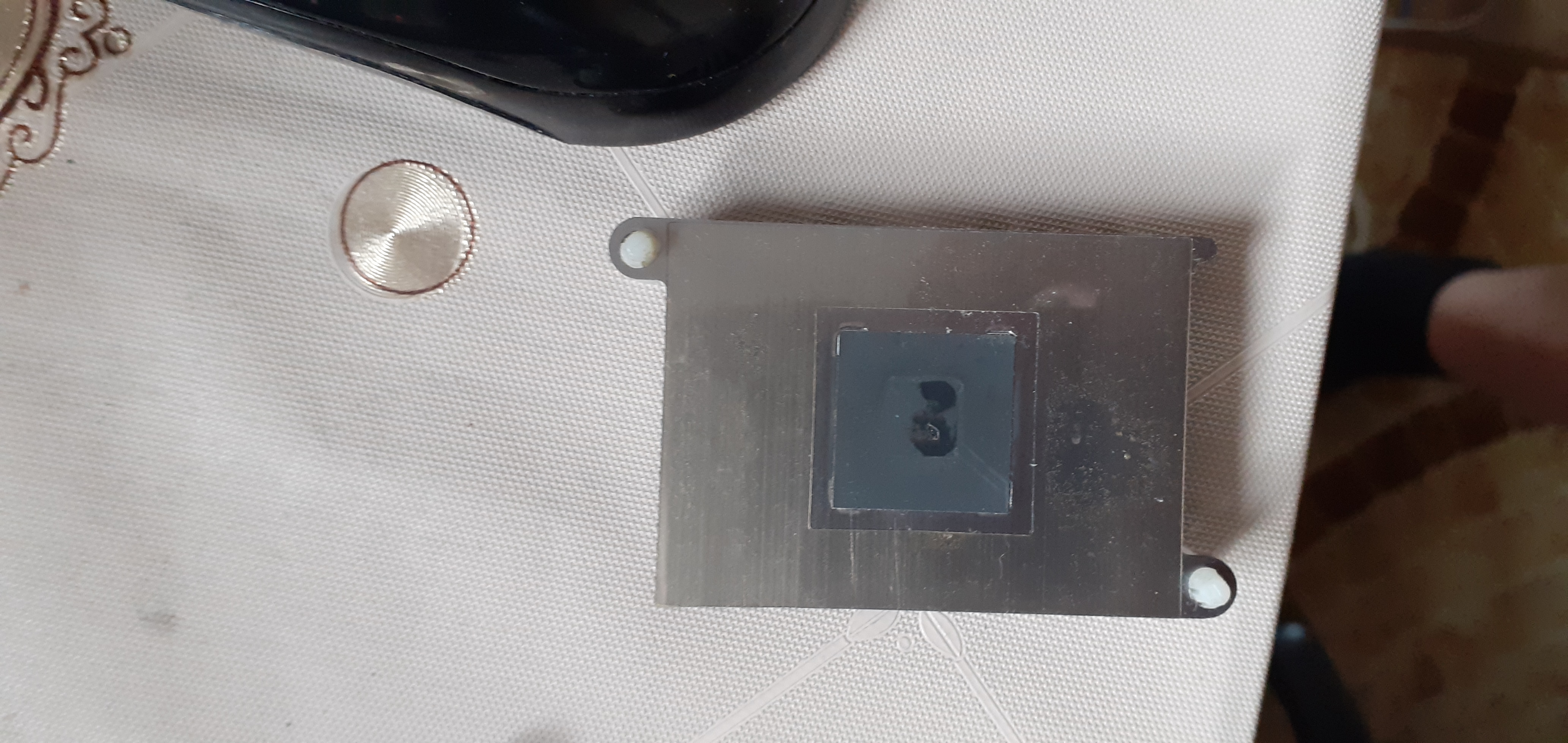

Но у меня есть ещё один вопрос. Есть мост
фото радиатора во вложении
Как видно на фото у на его радиаторе наклеена некая НЁХ похожая на термопрокладку, но приклеена намертво. Очень тонкая. По центру имеет "прогар". Похоже наверно на защиту кристалла от скола. Хотелось бы её соскоблить. Так как в её теплопроводности есть некие сомнения. И приклеить туда какую-нибудь тонкую термопрокладку размером чуть больше кристалла. Нормальный план? Или лучше не трогать?
мост.jpg [ 2.19 МБ | Просмотров: 17539 ]
нормальный. соскабливаете эту "пародию" на прокладку и мажете ГУСТУЮ пасту.

Регистрация: 23.05.2015
Это какую например? Термопрокладку 0.5 не надёжнее?

Thrash писал(а):
Это какую например?
Например недавно появившуюся GD007 - это более густая паста от тех-же китайцев, что и делают GD900. На озоне море разных "фасовок".
Нет. Обычно теплопроводность "резинок" на порядок хуже теплопроводности теромопаст. Вне зависимости что пишут на этикетке ;)
