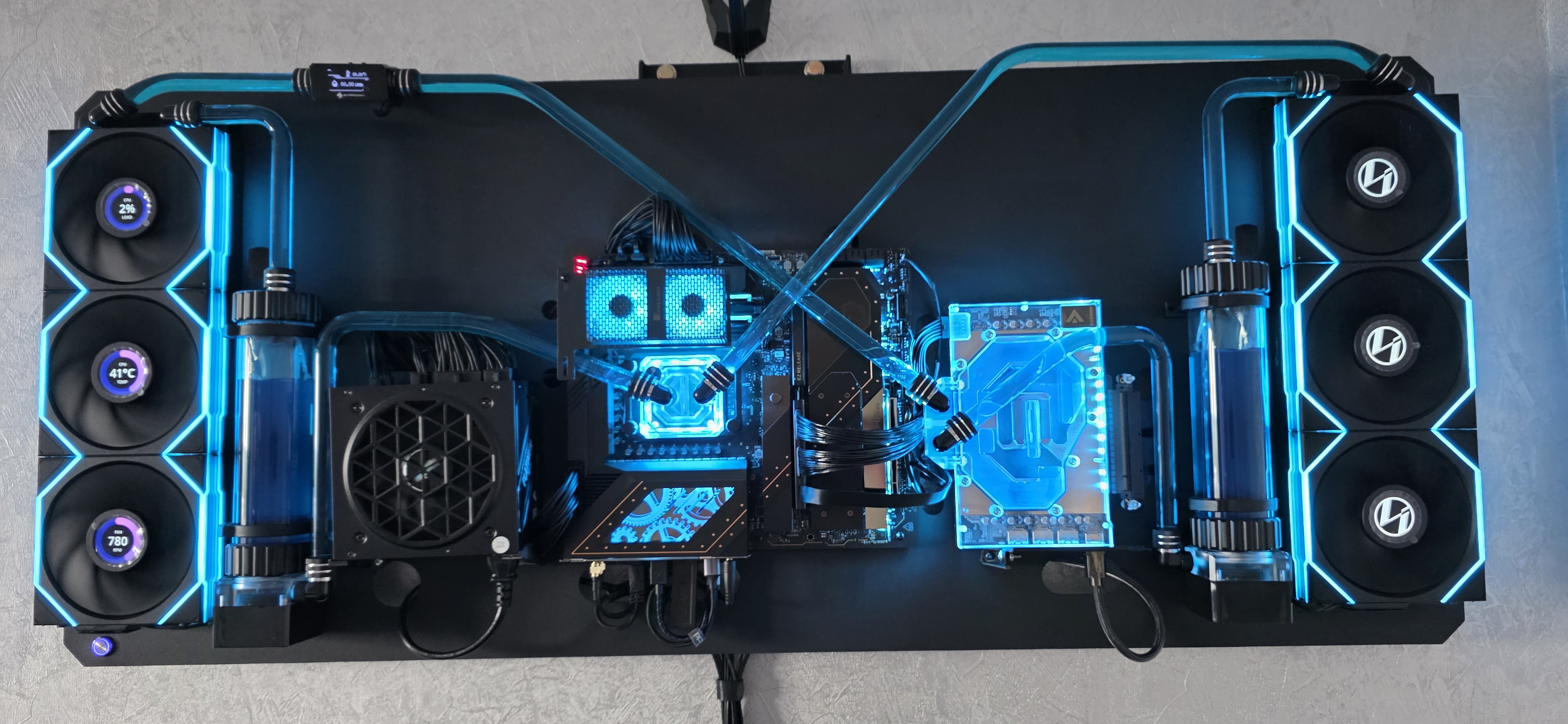

Купил себе комплект вентиляторов, в общем, всё опишу ниже.

Собрал себе кастом, поставил 2 группы по 3 вентилятора. Согласно официального регламента это вполне возможно.
Сразу прикупил себе хаб: Хаб питания Lian LI USB/FAN HUB EG-HUB01B. Закрывает вопрос с недостатком USB и 4pin портов, доп питание от SATA.
Так же магнитное крепление к корпусу. Удобно устанавливать и можно снимать/двигать в любой момент.
Так же контроллер: Lian LI L-Wireless R2 Black (RF-T-B). Обратите внимание, у второй ревизии нет отдельного подключения по проводу к материнке, подключается как обычная флешка.
Столкнулся с проблемой коннекта вентиляторов в группе. Либо же это проблема связана с коннектом каждого вентилятора между собой и/или подключения группы к кабелю USP/4pin.
Проявляется это следующим образом. В любой рандомный момент могут перезагрузится экраны на группе (все 3 разом). После этого выставляется стандартная картинка. Я использую экраны для вывода сенсоров CPU в одной группе(загрузка/температура/обороты вентиляторов) и для таких же показателей GPU в другой группе. Сопровождается это звуком отключения/подключения устройства в Windows. Иногда проявляются статоры/фризы системы из-за этого.
И ещё, чем выше нагрузка на CPU/GPU(запуск игры или программы) - гораздо чаще проявляется этот лаг. В простое гораздо реже.
На фото показал как это выглядит.

Регистрация: 11.06.2026
Пока играл в Pragmata - вылетов экранов не было, всё работало на протяжении 2-3 часов.
Закрыл игру - вылетели экраны одной группы(
Начинаю подозревать что дело не только в креплении между вентиляторами и кабелем, возможно системная ошибка. При определённых процессах, активности самого процессора, или же прога, хаб/ресивер так глючат.

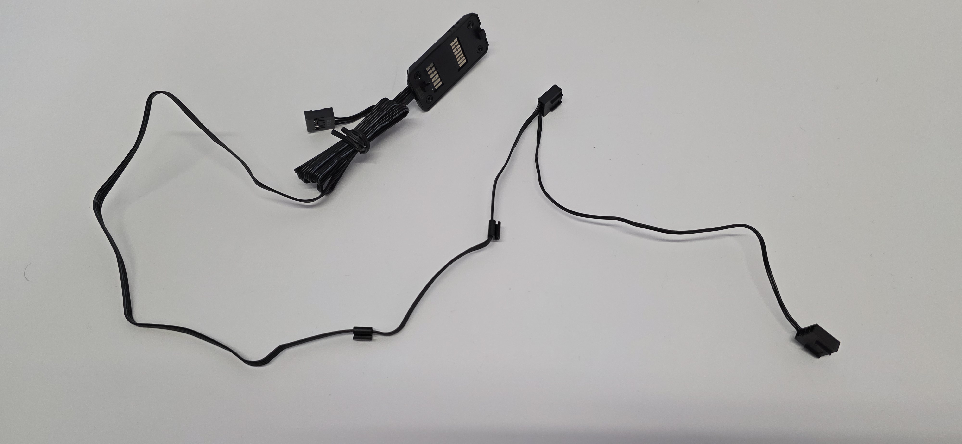

На данный момент всё подключено через хаб питания Lian LI USB/FAN HUB EG-HUB01B
Этот хаб имеет разветвление не только для USB, но и для 4pin вентиляторов.
Сам хаб подключен через SATA к блоку питания.
Так вот, я подключил вентиляторы через хаб, именно питание 4pin. Там два провода под это, который с 4мя концами я и подключил, который с двумя нет, т.к. думаю они спарены. К материнке 4pin вообще сейчас не подключены.
На сколько я понимаю, это питание именно вертушек, не экранов.
Экраны питание получают от USB, как у них на сайте и написано.

Регистрация: 12.08.2022
Это правда, но не вся :D Далее на их сайте написано красным цветом шрифта:
"Note: The controller includes the SATA power cable shown below.When using two or more fans, it is recommended to connect the SATA cable for stable power delivery."
Ну не просто так производитель запараллелил 2 разъема, зная, что шибко умный юзер обязательно засунет только один из них, у которого больше проводков, в первый попавшийся коннектор, который предназначен для выдачи ШИМ сигнала на двигатель вентилятора, а не для сигнала постоянного напряжения. У тебя какой сигнал с 4пин хаба идет?
+5 В с USB, даже с питанием через хаб, а не от матери напрямую, для трех дисплеев может не хватать и давать сбои при таких переходных процессах:
Поэтому не пренебрегай советами производителя и подключи второй 4пин с 2-мя проводами на твоей картинке напрямую к +12 БП SATA, да хоть PCI-E или молекс, главное +12 DC
