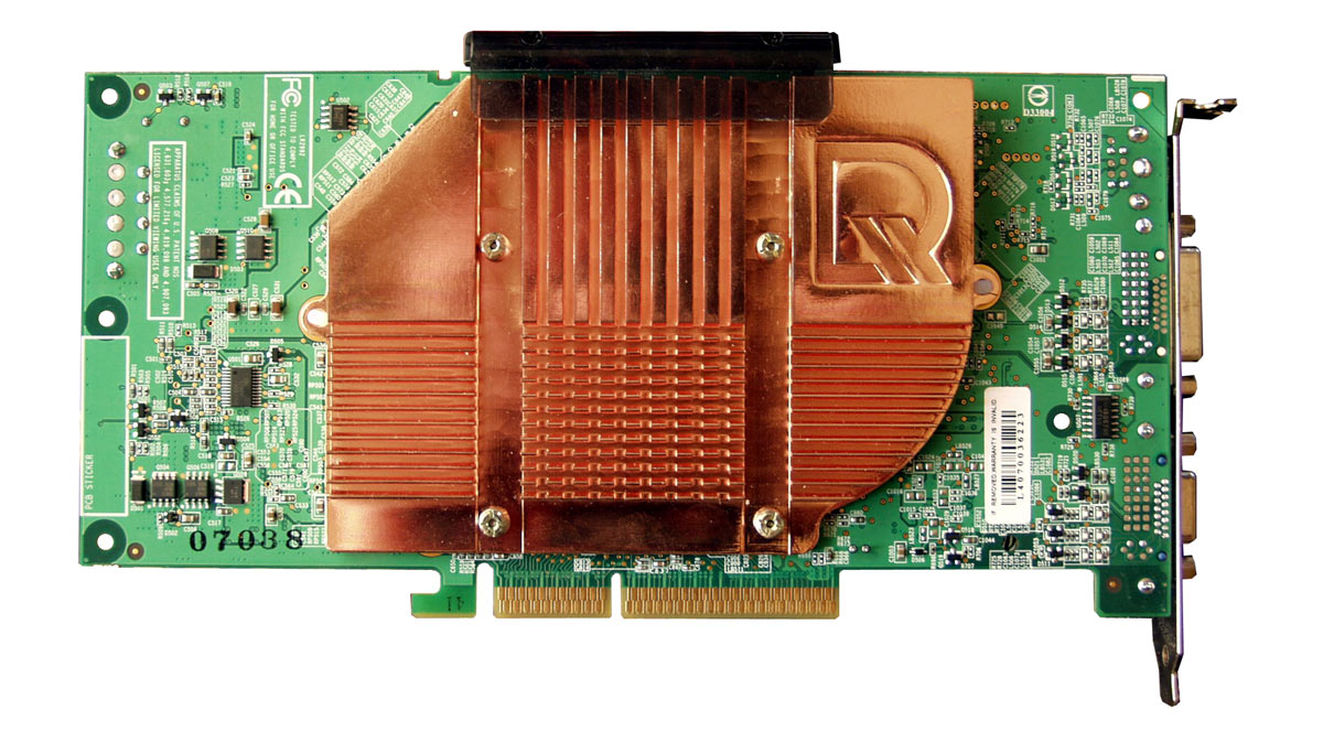

Там и так офигенная система охлаждения:
http://www.3dnews.ru/documents/8034/6800-front-big.jpg
http://www.3dnews.ru/documents/8034/leadtek-6800-back-big.jpg
что может быть лучше чем 2 медных радиатора с каждой стороны видюхи, ну и вентилятор со стороны чипа? Что же обязательно водянку? Не думаю, т.к. в дровах по умолчанию стоит замедление видюхи при 127 градусов и главное это нельзя изменить (http://forum.3dnews.ru/photo/images/9252/f_1114.jpg).
