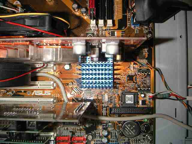

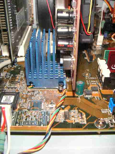

Zalman ZM-NB47J тебя спасет! :wink:
Вот так выглядит у меня: вид сверху, вид сбоку
А вот так при установленном на видюху Zalman ZM80D-HP: вид сверху,вид сбоку
