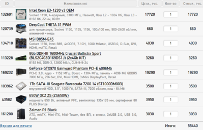

Приветствую!
Накидал примерный конфиг, подскажите что не так)
Бюджет 55К край.
Если у меня будут деньги, а у меня не будет денег.
Регистрация: 03.03.2009
tectobull, для каких целей берутся комплектующие?
Регистрация: 12.08.2008
Откуда: Простоквашино
tectobull пойдет для сельской местности

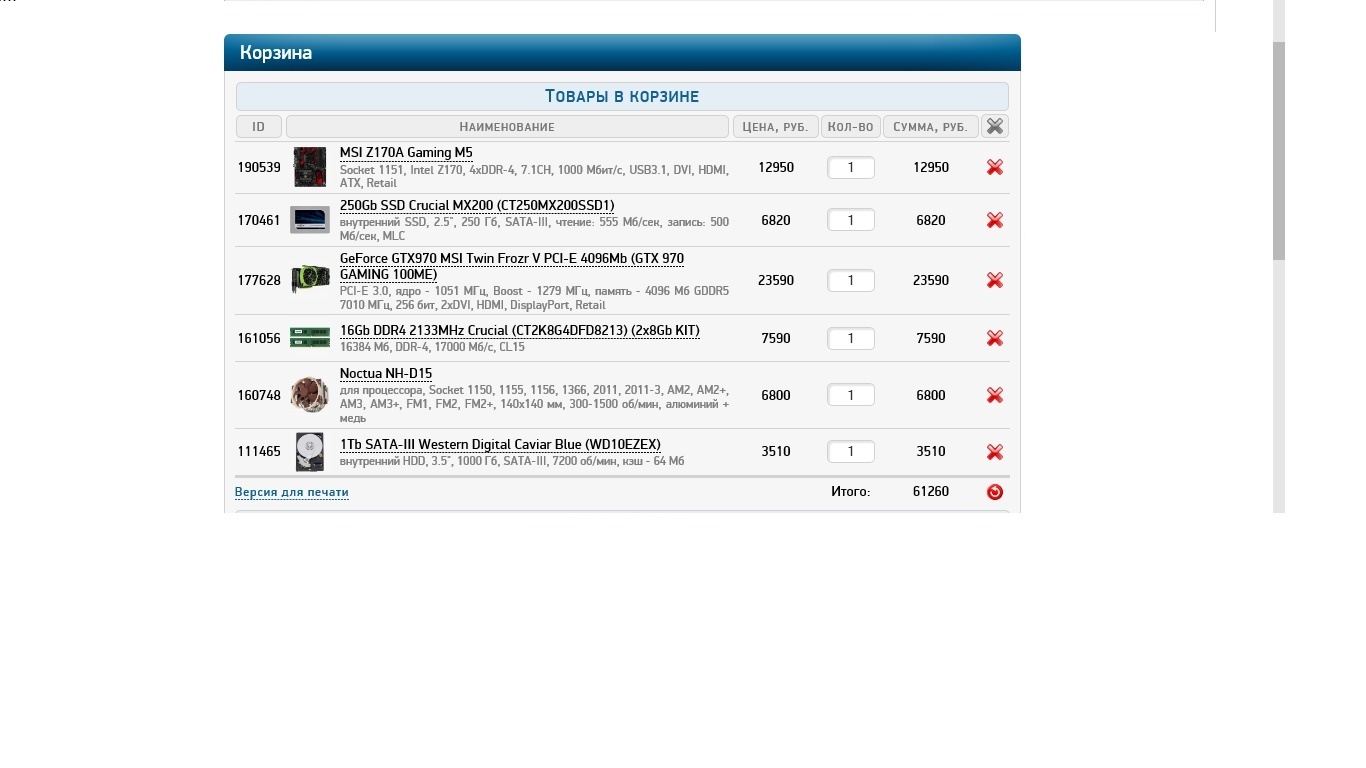

Регистрация: 19.10.2015
Безымянный21.jpg [ 145.96 КБ | Просмотров: 1467 ]
Здравствуйте! Взгляните сборку! может что поменять?
Процессор будет Intel Core i7-6700K, OEM.
БП старый CHIEFTEC APS-850C 850W
Планирую разгон, но не сразу! Может что поменять?

tectobull вместо корпуса и бп можно взять корпус с бп. например http://www.regard.ru/catalog/tovar134377.htm экономия быдет тыщи 3
если ЦП не под разгон, то с мобо можно сэкономить 1000-1500
сэкономленное можно спустить а бухло и шлюх, тем самым хорошенько отметив покупку
а можно пустить на покупку ссд
или проца типа i7 или даже i5 K
Добавлено спустя 1 минуту 32 секунды:
Stok http://www.regard.ru/catalog/tovar188439.htm одна из лучших
Хорошо взял на заметку!Ну а в целом все остальное оставлять?
Регистрация: 11.10.2015
Для игрового ПК

Stok да фиг знает ... тут у тебя такие железки топовые ...
мать куда проще можно, охлад попроще и, если комп для игр, то чуть добавь и можно 980ти купить - вот уж радости будет куда больше, чем от пару сотен мегагерц разгона цп
Ну понял спасибо подумаем!
