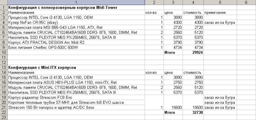

Просчитал два варианта сборки, не могу определиться, какой лучше :crazy:
Комментарий к файлу: Два варианта реализации бесшумного системного блока
Nofan.JPG [ 92.2 КБ | Просмотров: 2076 ]
