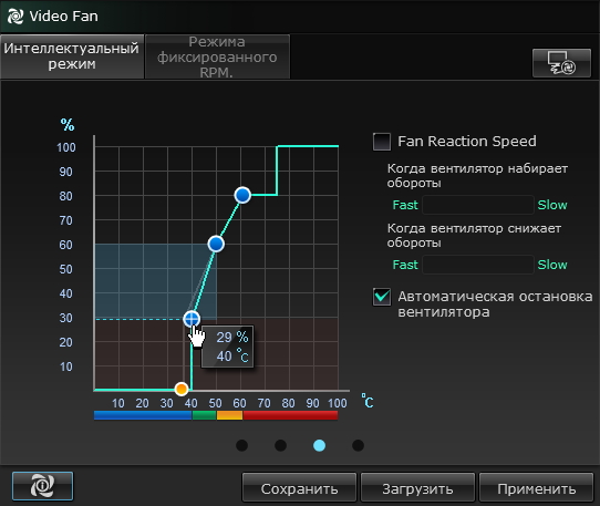

Кстати, МСИ не умеет стопорить вертушки (до достижения определённой температуры), а Вангард умеет - с родным софтом.
Просто это даёт запас прочности - если собранная конфигурация будет выходить на высокие температуры, можно поставить 1 (или 2) корпусную вертушку, чтобы автоматически запускать при тяжёлой нагрузке, а при низкой - останавливать.
Если же температуры будут приемлемые - это не понадобится.

Вангард умеет - с родным софтом.Просто это даёт запас прочности - если собранная конфигурация будет выходить на высокие температуры, можно поставить 1 (или 2) корпусную вертушку, чтобы автоматически запускать при тяжёлой нагрузке, а при низкой - останавливать.
С одной стороны прикольная фишка - аварийный пуск кулера при перегреве. С другой стороны, если эта функция будет требоваться часто, то можно сказать, что система собрана конструктивно неправильно и ее надо переделывать, а если раз в год, то проц "перетерпит" этот момент, просто понизив частоту.

Rudolf Witzig писал(а):
здесь это обсуждается не ради спасения экологии, а ради отключения вентиляторов ВК в 2Д
И они реально отключаются или работают на минимальных оборотах (таких же, как и при отображении 2D)?

Так не проще-ли тогда кулер видеокарты подключить к материнке и настроить чтоб он включался только при достижении процессором определённой температуры.
видеофан.jpg [ 101.06 КБ | Просмотров: 1675 ]
там на 10 минут делов переделать штекер
В Lucid Virtu настроек негусто и точно нету возможности отключать вентиляторы
