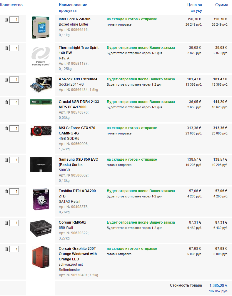

Oldfagamer, если вкратце, то за те же деньги можно собрать производительней и тише. Например, проц целесообразно брать 4790K/6600K/6700K. Точнее можно сказать, только если будет озвучен бюджет, город, магазин(ы), пожелания к тишине в каждом из режимов работы компьютера.
Oldfagamer писал(а):
сначала долгое время хотел брать 970 от МСИ или АСУС, но в итоге пришел к выводу, что не хочу, чтобы VRM сгорела через месяц
Поверили в сказки фанатов Gigabyte? Удачи в поисках отзывов про сгоревший VRM http://www.amazon.com/MSI-GTX-970-GAMIN ... B00NN0GEXQ.
HDD 2 TB Seagate Constellaton ES.3 выбирал в качестве рабочей лошадки, Качество вроде бы хорошее, но хочется услышать что скажете.
Вы там секретные данные генштаба будете хранить? :) Если нет, то лучше смотреть не на отзывы, а исключительно на цену. Я вообще рекомендую все ценное и объемное хранить в облаке (например, OneDrive). Также имеет место очевидная переплата за материнскую плату.
Конечно, совсем запамятовал. Москва, 140-150к (потолок), хотелось бы в одном месте все и чтобы не совсем шарага, тишина приветствуется, но охлаждение комплектующих важнее :D
На новом сокете не хотел собирать хотя возможно у вас есть какие-то аргументы "за", просто кмк, технология еще довольно сырая, а я беру на годы. :-) кулера для охлада хватит? на 4790K?
не то, чтобы, но нашел довольно много отзывов о VRM у ASUS и MSI, как у нас, так и за бугром, где люди выкладывали темперауры под 100 по цельсию :roll: + насколько я понял система охлаждения у 980 лучше, чем у 970, там все фазы питания с одной стороны и охлаждаются винтами :-) Вообще конечно, я в Ведьмака и волосами на ультре едва ли в 2к планирую играть, но в игры попроще было бы интересно погонять в 4к, тем более, что монитор позволяет 8-)
Так, а что, Caviar Blue брать 2 в по терабайту? :oops: или какой-нибудь большой SSD :D просто цены довольно кусаются на приличные экземпляры, а неприличные, неприличны донельзя :haha:
Вам тоже спасибо, за ответ.
З.Ы. Достаточно ли будет блока питания, при деликатном разгоне? Очень животрепещущий вопрос, для меня. И достаточно ли сетевого фильтра чтобы не сгорело оборудование в квартире новостройке (качество строительства, а соответственно и проводки меня смущает) или стабилизатор будет лучше?
Объясните пожалуйста, что подразумевается под "многопоточными приложениями"
Например, кодирование видео.
А что со звуком? В плане записи и прослушивания.
Если Вам нужно, чтобы голос нормально записывался, и Вы не аудиофил, то с этим справится абсолютно любая материнка. А если аудиофил (голос должен записываться не просто без помех, а абсолютно идеально), и при этом есть дорогое звукозаписывающее оборудование, то лучше, видимо, будет просто купить дискретную звуковую карту (см соотв ветку).
но лишних 20к на приличный SSD к сожалению пока нет
Не путайте дорогие ССД и приличные. Посмотрите что рекомендуется в этой и соседних ветках (а также ветке выбора ССД). Хоть одну рекомендацию брать Kingston Fury видите? Нет. Это касается вообще всех комплектующих.
Вы специалист-технолог в области физики полупроводников? Не страдайте фигней, и берите нормальный быстрый процессор. http://pclab.pl/zdjecia/artykuly/radek/ ... oc/gry.png (http://pclab.pl/art66130-35.html)
Нормальная рабочая температура. Для полупроводников точка кипения воды (100C) никакого мистического значения не имеет, и если Вы посмотрите спецификации мосфетов VRM, то у них рабочая температура до 150-170C.
Это все чистый маркетинг. FullHD + MSAA 4x более чем достаточно, а часто и FullHD + FXAA. Производителям всего и вся как-то надо стимулировать спрос на железо - вот и придумали 4к.
Реальная статистика надежности: http://www.hardware.fr/articles/944-6/disques-durs.html.
С большим запасом на максимальный разгон системы под водой при замене видеокарты на 980 Ti с усиленным питанием.
Если это просто "сетевой фильтр", то там стоит так называемый варисторный треугольник, который призван защитить БП от скачков напряжения в сети (а не наоборот). Для хороших БП не нужен, поскольку там уже есть встроенная защита.
P.S. Для цитирования выделяете мышью текст, который планируете процитировать, и жмете кнопку "цитировать" вверху поста, который цитируете.
Oldfagamer, в общем, можно собрать даже с 6700K + 980 Ti:
http://www.regard.ru/catalog/tovar189006.htm
http://www.regard.ru/catalog/tovar188547.htm плата под умеренный разгон
http://www.regard.ru/catalog/tovar170822.htm x2
http://www.regard.ru/catalog/tovar90077.htm
http://www.regard.ru/catalog/tovar170460.htm
http://www.regard.ru/catalog/tovar90425.htm
http://www.regard.ru/catalog/tovar136593.htm
http://www.regard.ru/catalog/tovar169230.htm
http://www.regard.ru/catalog/tovar183556.htm
119360
В простое будет очень тихо, в нагрузке - шумно. Прежде всего из-за того, что Edison в нагрузке может сильно раскручивать вентилятор.
Как вариант, супертихая сборка на 4790K с прицелом на скорую замену видеокарты на Pascal:
http://www.regard.ru/catalog/tovar155782.htm
http://www.regard.ru/catalog/tovar131924.htm заказывайте с бесплатной сборкой, чтобы обновили БИОС
http://www.regard.ru/catalog/tovar129409.htm x2
http://www.regard.ru/catalog/tovar145152.htm
http://www.regard.ru/catalog/tovar190974.htm
http://www.regard.ru/catalog/tovar153626.htm это для тишины, а не ради мощности; есть еще http://www.regard.ru/catalog/tovar173443.htm, но он вряд ли вытянет карту уровня разогнанной 980 Ti из-за ограничения по току на линии 12v2.
http://www.regard.ru/catalog/tovar162354.htm
С теми же ССД и ЖД будет 93380
Для игр именно в разрешении 4к брать надо только 980 Ti.
не хотелось бы брать какой-нибудь XONAR DX PCI-E за 5к
Эта карта средняя, хотя и звучание у нее приличное, но если Вы будете использовать мультимедиа колонки, то разница будет, но не так очевидна по сравнению с намазанным
кодеком, если после звуковой поставить нормальный усилок или рес и колонки, то разница будет огромной, правда оговорюсь, что связка усилок+колонки д.б. не менее 800-1000 $.
т.е. если резать видео в какой-нибудь Sony Vegas, то 4790 будет шустрее 4690 - это я понимаю, но очень грубо навскидку, насколько i7 шустрее (5%-10%/20/50)?
В разных обзорах, все, как один заверяют, что фпс это прибавит, от силы 2-3% (но игра, это не многопоточное приложение, так ведь?).
Я изначально и хотел брать Z97-A от ASUS, но со временем выбор пал на эту, что это же ROG!!! :D если честно, не принципиально. Просто хотелось бы четырехканальную шуструю память в объеме 16 Гб DDR-3, чтобы проц поднять до 4.0-4.2 (чтобы не напрягать особо по температуре), с прицелом на будущее, где можно будет и до 4.7 поднять (память при этом, хотелось бы не менять).
Покурил немного ветку, вроде бы HDD 1Tb SATA-III Western Digital Red (WD10EFRX) хвалят (думаю пару взять). А SSD, 250Gb SSD Samsung 850 EVO Series (MZ-75E250BW) что скажете?
Под него придется брать более дорогой процессор, мать, память. Имеет ли смысл даунгрейдить остальное железо, чтобы получить прибавку по сравнению с 4690k в щадящем разгоне (4-4,2) насколько примерно (уже спрашивал ранее в этоп посте, т.ч. дублирую :oops: )?
И все же в 980 по сравнению с 970 ее перенесли с задней стороны платы. Совпадение? Не думаю :D
Хорошо, я вас понял. Тогда, какой монитор вы бы посоветовали для данной системы?
Не, ну мало ли. В принципе в обзоре, его (БП) сравнивают с аналогичным Seagat'ом, которому он крайне незначительно уступает, а по цене выгоднее получается.
есть например такой фильтр http://old.defender.ru/products/power/supply/dfs-801805/
и такой стабилизатор http://defender.ru/catalog/automatic-voltage-regulators/avr-real-1500-750w-5-outlets
Да, я знаю. Просто писал с телефона :-)
Спасибо за ваши ответы.
Добавлено спустя 5 минут 39 секунд:
Да, я планирую все это. Но несколько позже. Может месяцев через 5-6. Бюджет все же... :oops:
Брат планирует там летсплеи писать или что-то вроде. Микрофон сначала будет простенький тысячи за 2. Вот и думаю. Знающие люди, как и вы советовали купить усилок, но это еще 6-7к минимум, а там и звуковая карта за 5-6к, а там и микрофон нужен будет соответствующий. Хочется эту звуковую студию уложить в 5-10к. Профессионального звука не надо, но хотелось бы более-менее чистого звука, без помех и голоса "как из танка" :)
Спасибо, за ответ.

Oldfagamer
Не знаю, как в Sony Vegas, но резать вообще можно на чем угодно - это легкая задача для любого проца. Я имел ввиду перекодирование.
Я привел ссылку на тесты в играх, там видна вся картина.
Та же Z87-A, только дороже. Смысл?
что это же ROG!!!
Видите, достаточно красиво нарисовать три буквы на коробке, и сразу можно делать наценку :) Не вижу смысла ее брать, если только Вы не хотите поддержать рублем китайских товарищей.
Четырехканальный режим исключительно на LGA 2011. Четыре планки что на 1150, что на 1151 будут работать в двухканальном режиме. Поэтому лучше брать две планки.
думаю пару взять
Не извращайтесь :)

Доброго времени суток, уважаемые знатоки!
Спустя большого количества времени и чтений всякого рода обзоров накидал конфиг, но есть ощущение, что где то ошибся ибо с некоторыми аспектами столкнулся впервые. Очень многое выбиралось по советам на этом форуме и Ваше мнение будет последним в принятии решения и окончательным.
Хочу собрать себе новый системник, старый продам полностью, возможно только без диска m2. Раньше никогда не пользовался разгоном, в связи с этим хочу познать, что это за зверь такой. Так как не до конца ясно, на какие же всё так характеристики обратить внимание не хочется переплачивать сильно. Из-за большого количества информации и тестов по каждому компоненту, голова идёт кругом и информация не усваивается.
Прошу Вашей проверки и совета всё ли верно или может быть некоторые составляющие стоит заменить?
Покупаться большая часть будет в Регарде г. Москва, так как мониторинг цен (Сравнивал цены по каждому компоненту с Юлмарт, Ситилинк, ДНС, и ещё каким то) указывает, что это самый дешёвый магазин из всех. Что то будет покупаться у знакомых на пару тысяч дешевле рыночной стоимости.
Собственно система, которая планируется:
Процессор: intel I7 4790k Долго не мог определиться хасвел или скайлейк (Возможно уже тут и ошибся, но выбор пал, что дешевле, а под задачи, которые ниже, вроде как за глаза мне хватит)
Материнская плата: ASUS ROG Maximus VII Hero или ASUS Maximus VII HERO/ACU - (Хотел карту от MSI z97 gaming 7, но знакомые сказали, что лучше асус, но в этом асусе как понял отсутствует автоматическое снижение чатстот без нагрузки, как на аналогах и я не знаю на сколько это плохо, поэтому тоже сомнения.)
Видео карта: планируется использовать 1 видео карту с последующей покупкой (через 2-3 мес.) второй и использованием в SLI. MSI GeForce GTX 970 Gaming 4G
Оперативная память 16Gb DDR-III 1600MHz Crucial Ballistix (BLT2CP8G3D1608DT2TXRGCEU) (2x8Gb KIT)
Блок питания Corsair HX850i 850W (Посоветовали тут под SLI и вроде как есть возможность взять его за 10к новый)
Охлаждение: DeepCool Captain 240
Корпус: AeroCool XPredator X3 - не хотелось бы менять его, так как в 5 тыс. руб единственный вариант, который понравился, но если надо будет рассмотрю другие.
SSD диск 128Gb SSD Plextor M6Pro (PX-128M6P) или 240Gb SSD Kingston HyperX Savage
Жёсткий диск 1Tb SATA-III Seagate SV35.5 (ST1000VX000) или SEAGATE SV35 (ST1000VX000)
Возможно буду использовать М2.
Вентиляторы дополнительные в корпусе: Будут с подсветкой.
Вроде ничего не забыл.
Компьютер будет использоваться для:
Рендора графики, возможно видео, так же буду учиться понимать, что такое разгон, без азота конечно :writer: и т.п. конечно для игр, программ типа AutoCad, 3d Max, Архикад и прочее. Наверняка будет ещё много заморочек, но пока я их не знаю :facepalm:
Использование 4к разрешения не планируется, максимум 2к, но это даже не в ближайшем будущем.
Бюджет выходит около 100-110 тыс в итоге, Эти суммы не говорят о том, что денег миллион и я готов их тратить налево направо. Просто один раз я уже сэкономил в этой жизни и в итоге вышло дороже, с тех пор научился, что за хороший комп нужно платить хорошие деньги. Покупать придётся по частям, так как нет возможности взять и купить всё сразу :bandhead:
Собственно в связи с этим хотелось бы, что бы хватило этого всего на долгие пару лет :beer: Ну хотя бы года 3-4, а то и больше, (больше конечно лучше) и не возникало потребности, что то менять.
На шум по большому счёту всё равно, но чем меньше его, тем лучше конечно.
СПАСИБО за Ваши комментарии и предложения, по изменению каких либо компонентов.В иделае или по возможности аргументированные предложения, но и без них можно :ok:
i7-6700K(4.5)|Z170-K|MSI GeForce RTX 3060|SeaSonic SSR-750RM|16Gb 2400MHz HyperX Fury|TRUE Spirit140(BW)Rev.A|250Gb SSD Crucial BX100|Define R5
Регистрация: 04.06.2007
Фото: 3
Рендора графики
Мне кажется, вам будет выгоднее на computeruniverse.ru [Краткий справочник на первой странице] скупиться.
Зачем вам 2-way SLI GTX 970? Для игр - не самая удачная идея, т.к. в 1080p хватает и одиночной, а для 2k/4k не хватит памяти (т.к. она не суммируется).
Вам нужно на i7-5820K смотреть, по любому, а не на SLI.
например так
5.png [ 154.35 КБ | Просмотров: 797 ]
покупку надо будет разбить на 2 раза.
