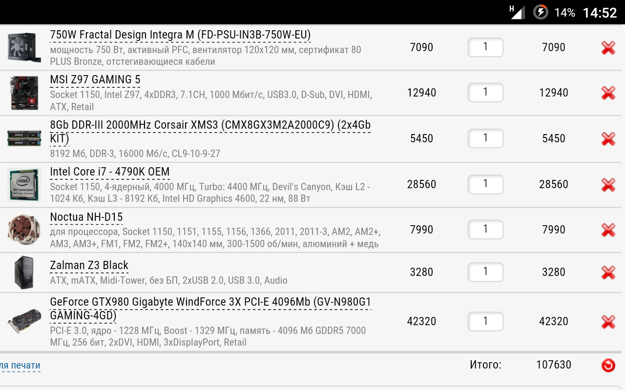

Приветствую. Накидал списочек запчастюшек для очередного апгрейда, буду рад, если меня поправят знающие люди. Есть ли смысл брать оперативку на 3200 или она не поддерживается данным процессором/материнкой?
Я бы мать Gigabyte не брал, взял бы ASUS Z170-A
БП - Corsair RM 650x
Водянка для разгона 6600К не нужна, я бы посмотрел на Thermalright True Spirit 140 Power.
Для игр - бредовый конфиг.
Проц - 6700K (быстрее), материнка - Asus Z170-A, память - 2x4Gb, в крайнем случае 2x8Gb, за частоту памяти переплачиваете исключительно не в ущерб производительности всего остального, корпус - Zalman Z1 Neo, Z3 Plus, Fractal Define S, Define R5 (первые два дешевле, последние два лучше), кулер - нормальный воздушный (например, Scythe Kotetsu - лучше и дешевле). Наконец видеокарта - MSI GTX 970/980 Gaming (тише), Palit 980 Ti Super Jetstream (производительней).

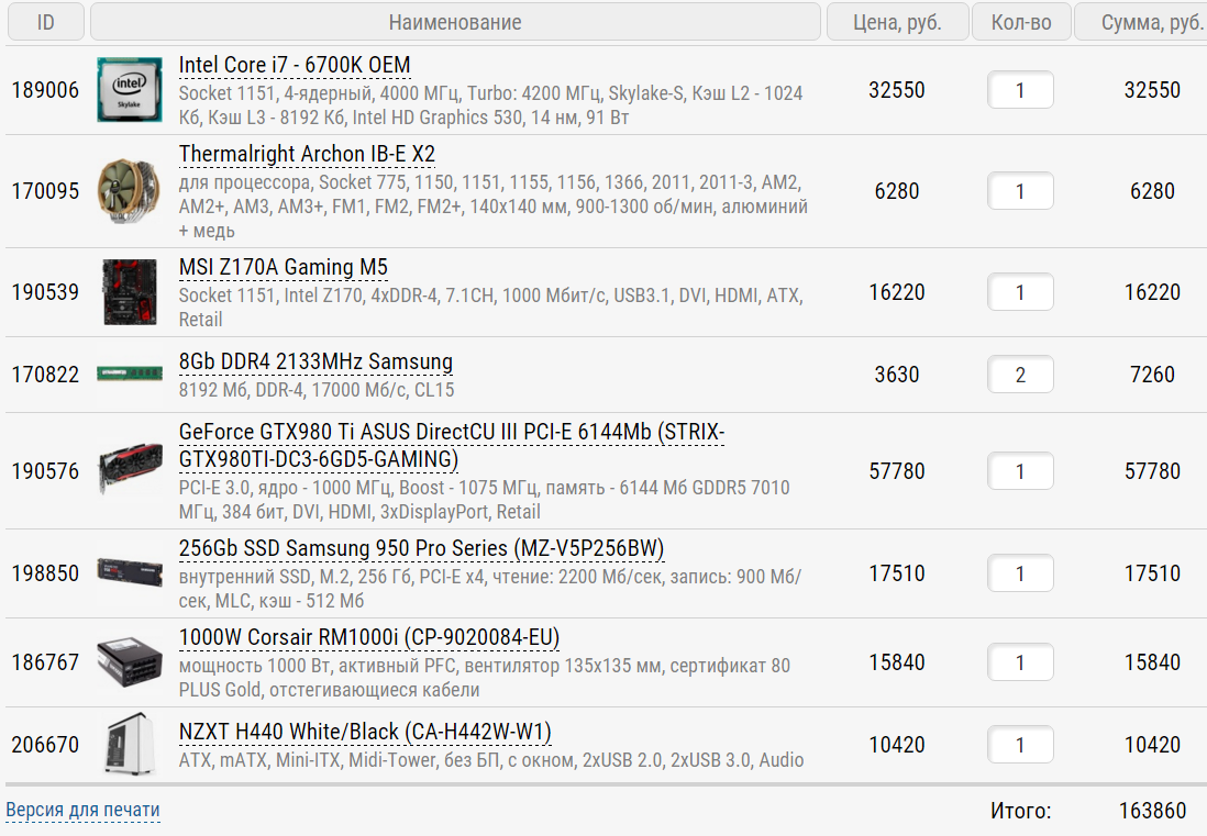

Добрый день. Набросал конфиг, хотелось бы узнать мнение. Цель собрать ПК на долгосрочную перспективу с дальнейшим экстремальным разгоном. Бюджет 120 000руб. ССД имеется hyperx savage 240gb
Проц медленный, видеокарта медленная, кулер избыточен, БП неоптимален.
Лучше так: (см комментарий к сборке несколькими постами выше)
http://www.regard.ru/catalog/tovar189006.htm
http://www.regard.ru/catalog/tovar189454.htm
http://www.regard.ru/catalog/tovar170518.htm x2
http://www.regard.ru/catalog/tovar90077.htm
http://www.regard.ru/catalog/tovar127675.htm
http://www.regard.ru/catalog/tovar43274.htm по сравнению с Define S + RM650x тут сэкономлено на тишине: корпус погромче + БП шумно выходит из полупассива
+ 980 Ti по вкусу. Например, можно взять Jetstream; про нее, правда, неизветсно, отличается ли она чем-то от Super Jetstream (которая очень неплохая - см местный тест) кроме штатной частоты (ни на что не влияющей).

Регистрация: 16.02.2016
Тихая сборка была не плоха
А почему именно 6700к? Смотрел обзоры отличие от 4790к в играх 1-2 ФПС или ошибаюсь?
В простое будет очень тихо (просто нечему шуметь).
http://pclab.pl/art66130-35.html + получше разгонный потенциал.
ricepudding нет скальпировать точно не буду, просто у меня i7 950, когда брал хватило дешёвого кулера, но потом стал разгонять и он не справился, купил помощнее, но он шумел просто ужасно, пришлось взять нокту 12ес14. Поэтому сейчас не охота так же ошибиться.
Ещё в 980ти не особо нуждаюсь вполне хватит 980, разницу лучше как раз использовать в тишину и охлаждение
http://www.regard.ru/catalog/tovar162354.htm или http://www.regard.ru/catalog/tovar162511.htm + RM650x + Define S + TY 140 либо Antec Solo II + 2x120 (подешевле, с лучшей виброизоляцией ЖД, но с охлаждением чуть хуже (при том же уровне шума)), остальное без изменений.
Опечатка какая-то. Проверьте точную модель кулера: скорее всего он и для нового проца подойдет.
6700K в разгоне, возможно, даже экономичней 950-го без разгона.
