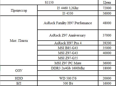

Регистрация: 10.05.2015
День добрый.
Хочу собрать комп. Кто что скажет про данный набор. Что лучше выбрать из материнок?
2016-02-19_181637.jpg [ 34.23 КБ | Просмотров: 943 ]
Регистрация: 14.08.2015
Фото: 5
2 процессора? цены явно не в рублях, я бы брал msi на Z чипсете. хотя по моему все они на Z чипсете хорошие.
Нет один проц в приоритете просто i5, цена в тенге
