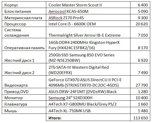

Оцените адекватность такой сборки.
Добавлю:
Разгон планируется ближе к окончанию гарантии камня, в том числе и скальпирование.
Исключительно без СВО.
Безымянный.JPG [ 76.02 КБ | Просмотров: 1172 ]

viator89, блок питания обязательно замените. Если не планируете скальпирование, можете смело брать более дешевое охлаждение. Память крайне желательно рассматривать от Samsung, Hynix, Crucial.

Какой блок подойдет?
Почему именно эти производители памяти?
и почему более дешевое охлаждение если скальпирование, насколько я знаю, уменьшает температуру камня? только из-за последующего разгона?

viator89, камни, фактически, бессмертны. Так что гарантия на них не нужна + можно сразу гнать при разумном напряжении (без скальпа) - это даст хорошую прибавку производительности.
По конфигу:
- корпус, БП, кулер, память с хорошей вероятностью (Ваш город/магазин неизвестнен, так что непонятно, какие там ассортимент и цены) можно взять одновременно дешевле и лучше, матплату лучше брать MSI Z170-A Pro/Z170A PC Mate, либо Asus Z170-A для максимального разгона, видеокарту, скорее всего, можно взять получше, а ЖД - подешевле.
Без ссылки на магазин и подробного описания пожеланий к конфигу такой вопрос бессмыслен. Идеален https://www.computeruniverse.net/produc ... atinum.asp, но нужен ли он Вам под этот конфиг - большой вопрос.
Это именно производители чипов памяти. Kingston же берет чьи-то чипы (чьи - неизвестно) и продает под своей маркой и с собственным дизайном планок.
Потому что 6700K с кулером за 1000р лучше 6600K в разгоне под скальпом и кастомной водой. Лучше вкладывать деньги в процессор. Самый супер кулер Вам максимум доп 100Mhz даст, под скальпом - 200Mhz, если очень повезет. При этом IB-E Extreme еще и не тихий в простое.

Teelle
будет браться в Москве-Регард
цены указаны от туда же(использовал их конфигуратор)
Пожелания к конфигу простые:
Мощный- в основном под игры + 3d моделирование в Rhinoceros
Под разгон, если скальпирование камня даст существенный прирост производительности то сделаю ближе к концу гарантии, хотя и не факт.
не слишком шумный- стоять будет у меня в комнате, но на ночь иногда будет оставаться.
желательно без СВО(не пробовал поэтому не доверяю)
По деньгам желательно чтобы коробка не привысила 100К

viator89,
http://www.regard.ru/catalog/tovar189006.htm i7 !!!
http://www.regard.ru/catalog/tovar189454.htm матплата с управлением LLC - нормальный разгон
http://www.regard.ru/catalog/tovar170518.htm x2 есть надежда, что хорошо разгонится; всегда можно докупить еще 2x4Gb
http://www.regard.ru/catalog/tovar90077.htm переименнованный бывший однобашенный топ Thermalright: Venomous X-RT; отличный тихий кулер
http://www.regard.ru/catalog/tovar179890.htm
http://www.regard.ru/catalog/tovar90425.htm
http://www.regard.ru/catalog/tovar162165.htm или http://www.regard.ru/catalog/tovar131991.htm
http://www.regard.ru/catalog/tovar145515.htm конфиг потребляет в пределах 350W, так что смотрите не на заявленную мощность, а на качество БП
http://www.regard.ru/catalog/tovar162354.htm лучшая 970-ая
http://www.regard.ru/catalog/tovar140121.htm на основе http://www.overclockers.ru/lab/58197_5/ ... SU.html#20
113480
В результате получаем вариант лучший по всем мысленным параметрам кроме объема памяти; последнюю всегда можно докупить. Если сейчас нужно 2x8Gb для неигровых задач, то экономия на мониторе позвоояет этот бюджет выделить. Еще если не гнаться за максимальным разгоном, можно чуть сэкономить на матплате и кулере: Z170A PC Mate + Gammaxx 400.
Разгон даст существенный прирост в случае 6600K, не такой существенный в случае 6700K - у последнего просто выше штатная частота. Скальп в обоих случсаях даст небольшой прирост - что-нибудь типа 100-200Mhz.
viator89 писал(а):
не слишком шумный
Чуть-чуть уменьшить шум варианта выше в простое (он и так тихий, но можно еще тише) можно заменой БП на Edison 550W. У него еще и начинка лучше по ряду параметров, однако он дороже и шумнее на средних нагрузках. ЖД, когда он неактивен, можно вообще отключать (опции энергосбережения Windows). Если шум ЖД, когда он включен (торренты и тп) важен, то лучше WD20EZRZ. Но игры лучше ставить на более быстрый диск.

Т.к. это второй будет комп дома, то решил немножко перетасовать комплектующие, и от старого решил взять корпус - Cooler Master Sniper, кулер - Cooler Master V6, БП - OCZ OCZ700SXS2 700W и ВК - GTX970 windforce.
Докупать планировал кроме проца и матери: оперативку 2*4 или 2*8 - как по цене и наличию будет, ссд - Samsung SSD 850 EVO.
Останется от второго стационарника: i5-2500 (без К) + мать + память + ссд кингстон + файлопомойка, и вернется видео gtx 570.
Через пол-года/год планирую в старый поставить обратно 970, а в новый прикупить что-то из выше_среднего/предтоп на паскале или поларисе.
Нужна помошь/совет по поводу корпуса, кулера и бп для старого компа.
СтОит ли в новый комп пихать это блок питания (срок службы ~4-5 лет)?
Правильно ли я вообще мыслю насчет такой перетасовки комплектующих (все ради максимальной экономии)?
Заказывал кто-нибудь отсюда https://www.computeruniverse.ru/?
Если это норм магаз, то готов там заказать - очень уж цены заманчивы. Либо заказать там только часть комплектующих - например, проц +мать + ссд у меня вышло 34к.
Екатеринбург.

nugnug писал(а):
правильно ли я понял, что с ней можно по-дилетантски разогнать этот проц в одно нажатие?
Ну не в одно - в 3-4, но это простейшие настройки.
На м.в. не стоит, лучше взять новый.
Цены там заманчивые, но нужно еще приплюсовать туда доставку, если будет брак, конечно поменяют, но платить за пересылку придется самому,
если все это суммировать, то уже не так очевидно.

насчет бп - можно и на старом, главное помониторить напряжения в двойном стресс тесте, если что - кондеры перепаять и т.п. - будет почти как новый.

vork777 писал(а):
лучше взять новый.
Подскажите на ваше усмотрение бп под мой конфиг: достаточно ли будет, например, фрактал дисижн на 550Вт? или Enhance Electronics на 600Вт? Смотрю на яндекс маркете в Ебуржсикх магазах.
Думал, может кто-нибудь отпишется, кто там заказывал комплектующие. А с доставкой выходит 36,5к.
Для меня это звучит всё очень сложно...
Этого будет достаточно, единственное он тихий в простое и небольшой нагрузке, в играх будет слышен отчетливо, есть более тихие модели, но цена
на них значительно выше.

ricepudding писал(а):
Из блоков питания до 8 тысяч, с желаемым запасом: http://www.citilink.ru/catalog/computer ... ly/927998/
Спасибо! А вот такой можно брать: Блок питания FSP Aurum AU-650M, 650Вт, 120мм, черный, retail – 8810 руб.
http://www.citilink.ru/catalog/computer ... ly/641274/
vork777 писал(а):
На м.в. лучше ASUS Z170-A
Спасибо!
Материнская плата ASUS Z170-A LGA 1151, ATX, Ret – 12250 руб.
http://www.citilink.ru/catalog/computer ... ds/320690/
или MSI Z170A KRAIT GAMING LGA 1151, ATX, Ret – 11710 руб.
http://www.citilink.ru/catalog/computer ... ds/321904/
если не заниматься разгоном, то какую из них лучше взять?
Он шумный, малошумные БП - с гибридной системой охлаждения : Corsair RMx, RMi, HXi, до 40 % нагрузки вентилятор не крутится, на максимальной мощности - всего до 1100-1200 об.
Эти платы для разгона процессоров, если процессор не гнать, то нет смысла брать 6600К и мать на Z170, достаточно на H110
