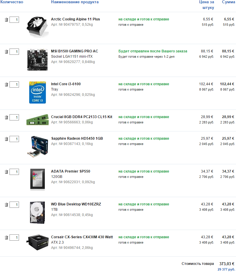

Здравствуйте. Оцените, пожалуйста, сборку:
Процессор - a10-7800/a10-7870k
Материнская плата - MSI A88XI AC V2 (есть Wi-Fi)
БП - Corsair CX-Series CX430M (есть отстегивающиеся кабели)
Корпус - Cooler Master Elite 110
Жетский диск - Toshiba P300 1TB
SSD - Toshiba Q300 Pro 128GB
ОП - 2х4 Гб
Видеокарта - нет
Задача: собрать компьютер на базе Mini-ITX-плате для стабильной работы, серфинга в интернете, просмотра видео.
Есть ли смысл от этой сборки или лучше собрать что-то на базе i3-6100?
Бюджет: 32-33 тыс.рублей без учета стоимости доставки. Приобретать планирую в компьютерюниверс.
Регистрация: 04.06.2007
Фото: 3
Skandal
52.png [ 146.31 КБ | Просмотров: 1276 ]
По корпусу смотрите сами. ВК я бы брал ради максимальных настроек madVR.

Подскажите, а обязательно покупать видеокарту для i3-6100?
Фото: 3
Нет, не обязательно. У него есть интегрированное видеоядро, которого для большинства задач хватит (кроме новых игр), но себе бы я собирал так, поэтому так и порекомендовал.

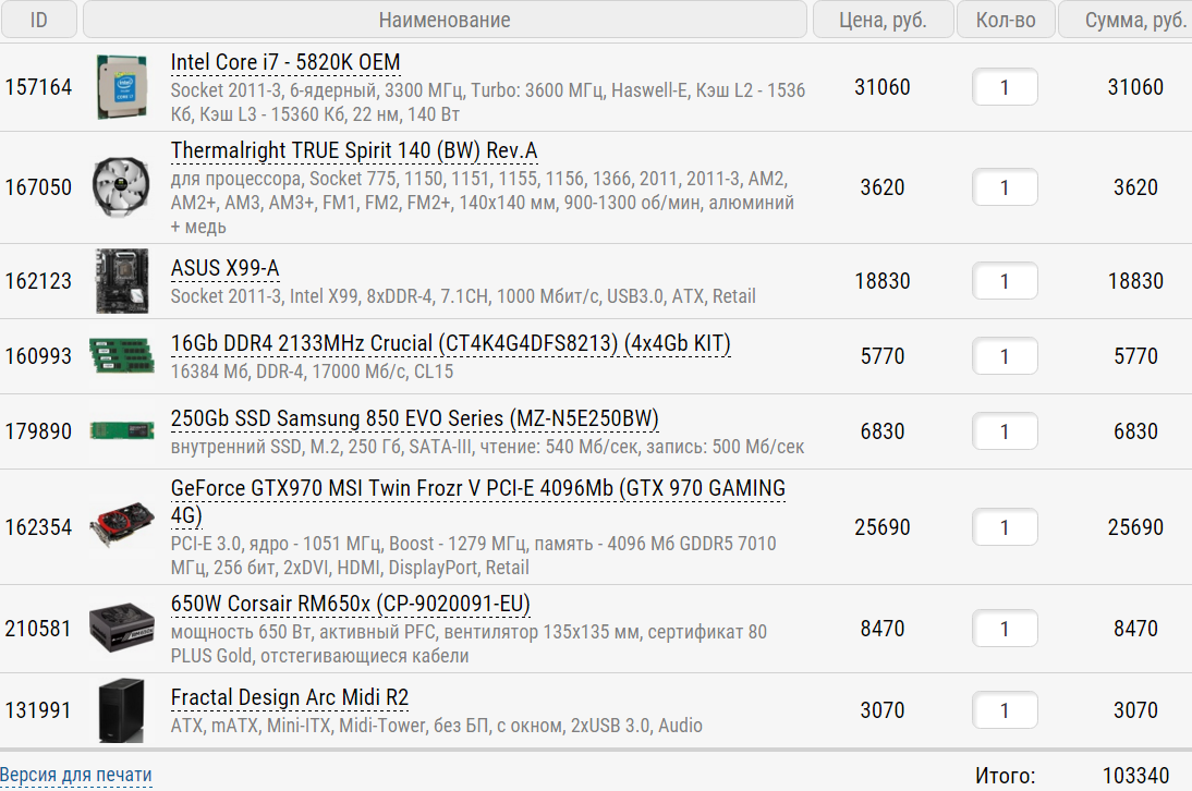

Регистрация: 21.03.2016
Просьба оценить конфиг ниже, накидал для игр(не обязательно ультра, достаточно и высоких настроек будет) с прицелом на будущее чтобы хватило лет на 10 с возможностью апгрейда, может посоветуете поменять что нибудь, для хранения данных пока будут использоваться 2 wdc wd10eads-00l5b1.
На видеокарту не обращайте внимания, она уже есть и будет пока использоваться.
ЗЫ заказывать собираюсь в регарде
Фото: 3
Достаточно и на S1151 с 6700K, имхо. Но если уж так хочется с шестиядерником, то можно так:
54.png [ 178.88 КБ | Просмотров: 1054 ]
И вы не уточнили про разгон, т.к. в номинале 5820K вообще дрыщ, а для выжимания всех соков желательно Thermalright SilverArrow/Archon, Phanteks PH-TC14PE или Noctua NH-D15.
В случае проблем с отображением форума, отключите блокировщик рекламы ©
2 Noveon
Процессор 100% 5820к. Нужно подобрать МП Блок питания и Кулер
Разгон естественно будет(без скальпирования) думаю где то до 4к разогнать его(для начала) да и то если турбобуст маловат будет.
БП такой мощности хватит если добавить еще 1 ВК в будущем?
МП выбрал по популярности и по отзывам(в том числе и здесь), но может что получше будет, были бы в продаже Asus X99-S однозначно выбрал бы ее(в соответствующей теме очень ее хвалят)
SSD в чем преимущество PCI платы перед сата? вроде ж только в рендеринге видео показывает преимущество
PS Все понял почему PCI-E SSD (плата только их поддерживаем по М2)
Фото: 3
Ему же скальп не нужен, т.к. он с завода с припоем идёт. Ему бы кулер из вышеперечисленных, но это только если бюджет позволяет, т.к. TR TS 140 [любые модификации/ревизии] является лучшим по соотношению цена/производительность.
Тогда можно брать любую МП, даже самую дешёвую.
Будет. Будет маловат = 100%.
Хватит для 5820K+GTX980Ti в разгоне.
Просто меньше кабелей в корпусе.
Он не PCI-E, к сожалению, а обычный SATA. Вот реальные PCI-E x4: http://www.regard.ru/catalog/filter/?id ... EsOTIyMQ==
