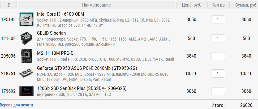

Регистрация: 05.04.2015
в наличии имеются:
1 оперативка samsung ddr3 2x4гб 1600
2 блок питания etg 600 premium, 600вт 80+ стандарт
3 жесткий диск есть на 500 гб, сата 2 правда...
4 корпус
Регистрация: 04.06.2007
Фото: 3
Truemetalhead для игр? Модель корпуса.

Truemetalhead
кулер без меди,
мать под ддр4,
видюха также с радиатором чисто из аллюминия, а я планирую разгонять, поэтому выбрал с охладом на теплотрубках и радиатором на подсистеме питания,
ссд выбрал один из самых дешевых зато с гарантией на 3 года
Последний раз редактировалось Truemetalhead 25.04.2016 1:39, всего редактировалось 1 раз.
Фото: 3
Truemetalhead писал(а):
мать под ддр4
Ыч, пора спать. Хотел не Гигу порекомендовать.
В принципе, он в рекомендуемых.

Truemetalhead
SSD - дно.
Бери SmartBuy Ignition 4 или Transcend 370S.

Регистрация: 05.11.2011

TOK писал(а):
SSD - дно.
Нормальный SSD. Не путайте UV300 и V300. Первый норм.
Truemetalhead, кулер лучше (=тише) Deepcool Theta 21 PWM или тот же Siberian (трудно выразить словами, насколько плоскопараллельно, есть там медь или нет, поскольку процессор очень экономичный). Для разгона 950-йm кстати, хороший кулер тоже не нужен. Гарантий нормальной работы материнки (выбранной вами) с обычной DDR3 дать нельзя - см что там в описании написано.

TOK, надо головой думать, а не смотреть на таблицы, которые авторы обзоров непонятно на основе чего считают + хорошо бы понимать, производительность ССД в каких задачах реально важна, а в каких - нет. Конкретно UV300 может не слишком быстро ставить игры, но с самым главным - скоростью чтения, прежде всего при случайном доступе, у него все в порядке, тем более в данной ценовой категории. Нормальный тест: http://www.overclockers.ru/lab/72112_8/ ... -nand.html.
насколько я знаю это не зависит от материнки. Когда вышел скайлейк и была заявлена поддержка ддр4 и Лддр3, сразу встал вопрос об использовании стандартных ддр3, и как раз помоему на оверклокерах читал что использование ддр3 на стандартном напряжении 1,5 вольт и больше приводит к угнетению контроллера памяти встроенного в процессор, что равно прощай процессор. в общем я не знаю, может есть возможность понизить напряжение? не хочется тратиться на ддр4 от которой толку нет
