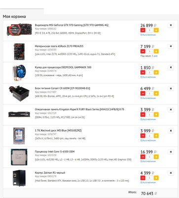

Решил купить себе стационарный комп ( всю жизнь были у меня ноутбуки, но не хватало мощностей чтобы играть в игры) Посмотрел отзывы, рекомендации, в итоге получилось что-то такое. Картинку прикрепил.
1) Хотел уложиться в бюджет до 70 тыс с монитором, но получилось больше.
2) Всю жизнь провел на InVidia и Intel по этому не очень понимаю Amd и Radeon
3) Планирую покупать все месяца через два, можно еще купить сборку без видео карты, посидеть на встроенной и потом купить 970 как раз подешевеет скорее всего, как выйдет паскаль (как вариант)
4) Кулер такой, потому что планирую небольшой разгон и взял с запасом.
5) Показал всю сборку в днс магазине для наглядности, но буду покупать половину в юлмарте( дешевле на 4-5 тыс) В итоге 65 000 на системник и 14 000 монитор Asus vx239h
6) Хотелось бы играть в игры на Full Hd с адекватным фрейрейтом.
Выслушаю критику кто понимает в этом больше чем я)) Сборка чисто по отзывам и обзорам, все что угодно можно менять главное не дороже выше указанной суммы за системный блок.

Osmyi город какой?
Мать и память не совместимы.
А в целом конфиг неплохой. Но если будет разгон, то брать самый дешёвый i5-6400.
Если будете собирать сами, то можете глянуть это видео: https://www.youtube.com/watch?v=Qg0maj5ZF_E

В системе отсутствует SSD - для современных систем это большой минус. Выбранного кулера под разгон может не хватить. Кроме этого, вы знаете, что некоторые функции компа будут недоступны при установке на мать модифицированного биос ?
i7-8700K/Noctua NH-D15/ASUS MAXIMUS X HERO/2x8Gb Samsung/Samsung 970 Pro 512 Gb, Samsung 860 P 512 Gb/MSI GTX 1070 Gaming X/FD Arc XL/Corsair HX-750i
Зачем через 2 месяца покупать 970 я слабо понимаю. Выйдут новые карты их и нужно брать. Например R9 480 обещает быть шикарной картой за 350 $

Город СПб, Извиняюсь, что не посмотрел на мать и память, моя грубая ошибка. Мать будет такая http://www.dns-shop.ru/product/a8c203d0 ... z170-pro4/
Разгон процессора будет потом, когда появится необходимость сразу не планирую т.к отключается некоторые функции и в некоторых вариантах он может давать результаты ниже номинала.
i5 6400 - 14000 р.
i5 6500 - 15500 р.
1) у последнего в стоке на 500 MHz больше, не вижу смысла брать чуть дешевле и разница компенсируется дополнительными MHz
2) Карту планирую разгонять сразу и беру i5 6500(пока без разгона) c заделом на то, чтобы проц не был узким местом.
Про кулер я не знаю, какой лучше, я сделал вывод такой: зашел на сайт intel посмотрел тепловыделение, оно равнялось 65 вт. кулер же рассеивает 130 вт выбрал самый доступный с 4-pin ( для регулировки вентилятора) ну и на 65 Вт больше рассеивания с запасом. т.к не знаю, какой тепловой пакет будет при разгоне. Еще переживаю, что кулер будет мешать оперативной памяти встать на свое место в случае покупки второй планки на 8 гб. поэтому и выбрал самый высокий из того что было.
SSd у меня имеется, забыл написать, Kingston на 240 гб, брал год назад с учетом того, что пока в ноут, а потом в стационарный.
Как писал выше, сборка по отзывам и рекомендациям, можно менять все компоненты)

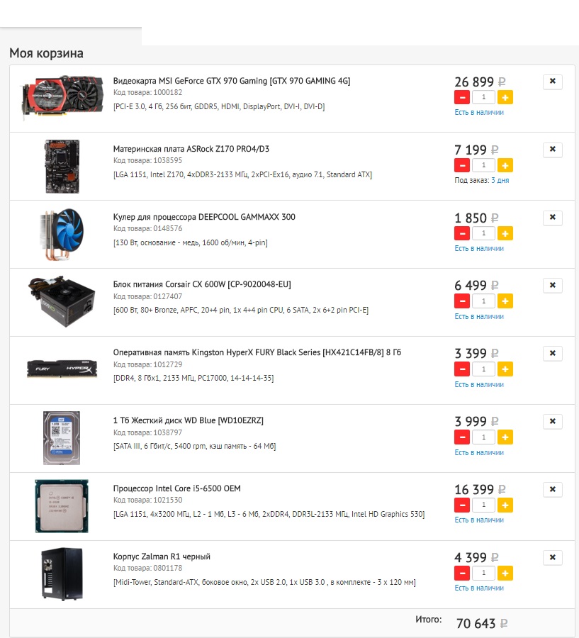

Скорее всего я не так объяснил ситуацию, могу купить системный блок сейчас и взять у друга старую Gtx 550ti и посидеть пока на ней. Подождать выхода Поляриса или Паскаля и купить их, а если производительность будет не ахти или цена за 30000, то купить 970 которая скорее всего подешевеет.
Даже если так, то хватит ли мне i5 6500 для той же R9 480 или нужно что-то поменять в сборке?
