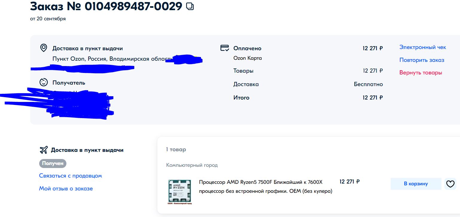

Harp писал(а):
за 12 его не было никогда,
Снимок.JPG [ 58.96 КБ | Просмотров: 1678 ]
Последний раз редактировалось Kopcheniy 19.11.2023 12:20, всего редактировалось 1 раз.
Изображения и видео прячем под спойлер!
Регистрация: 28.08.2006
Откуда: Из далека
Izelop
Это с какими то бонусами или чистая цена? Не видел ничего подобного.
R5 7500F | ASRock B650M PRO RS | T-Force Vulcan 6000MHz CL30 | Sapphire NITRO+ SE OC 6900XT | DeepCool PM850|850W

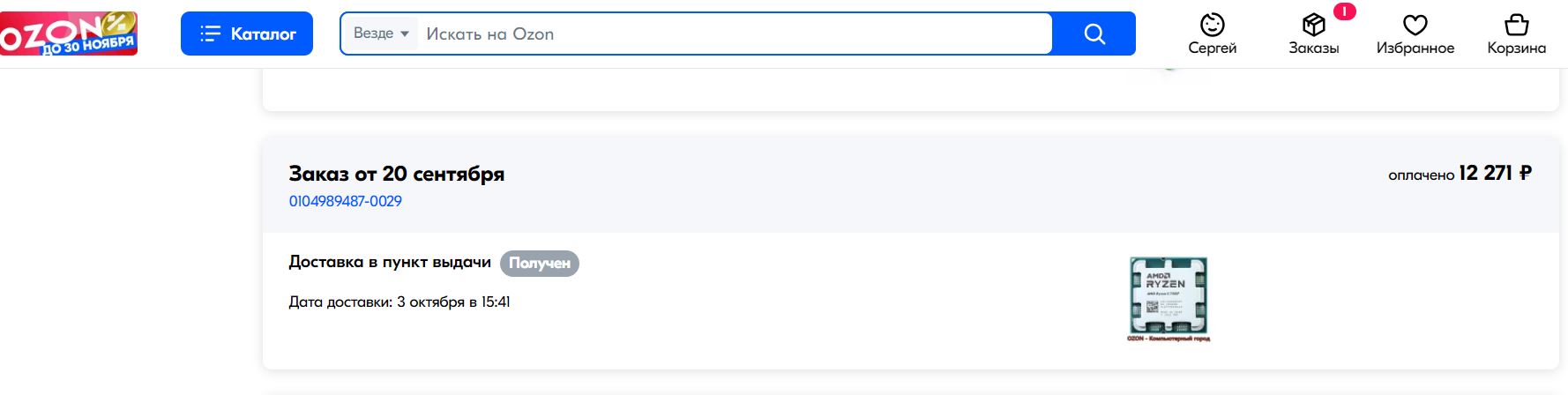

никаких бонусов. чекнул- увидел цену- сразу купил, потом цена через несколько часов стала обычной.
