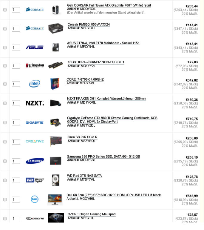

Вобщем по вашим советам заказал такую системку.На днях должен получить.Вопрос следующий - потянет ли это все гтх 1080?Собираюсь брать Gigabyte 1080 Xtreme Gaming в июне, как выйдет
Конечно.
Разумеется. Другого топового четырехъядерника пока нет :) Вы планируете переход с 980Ti на новый топ в июне, правильно понимаю?
нет, у меня сейчас ничего нет.сначала 980ти хотел купить, но теперь решил брать 1080 в июне
