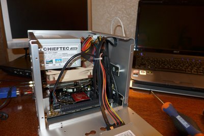

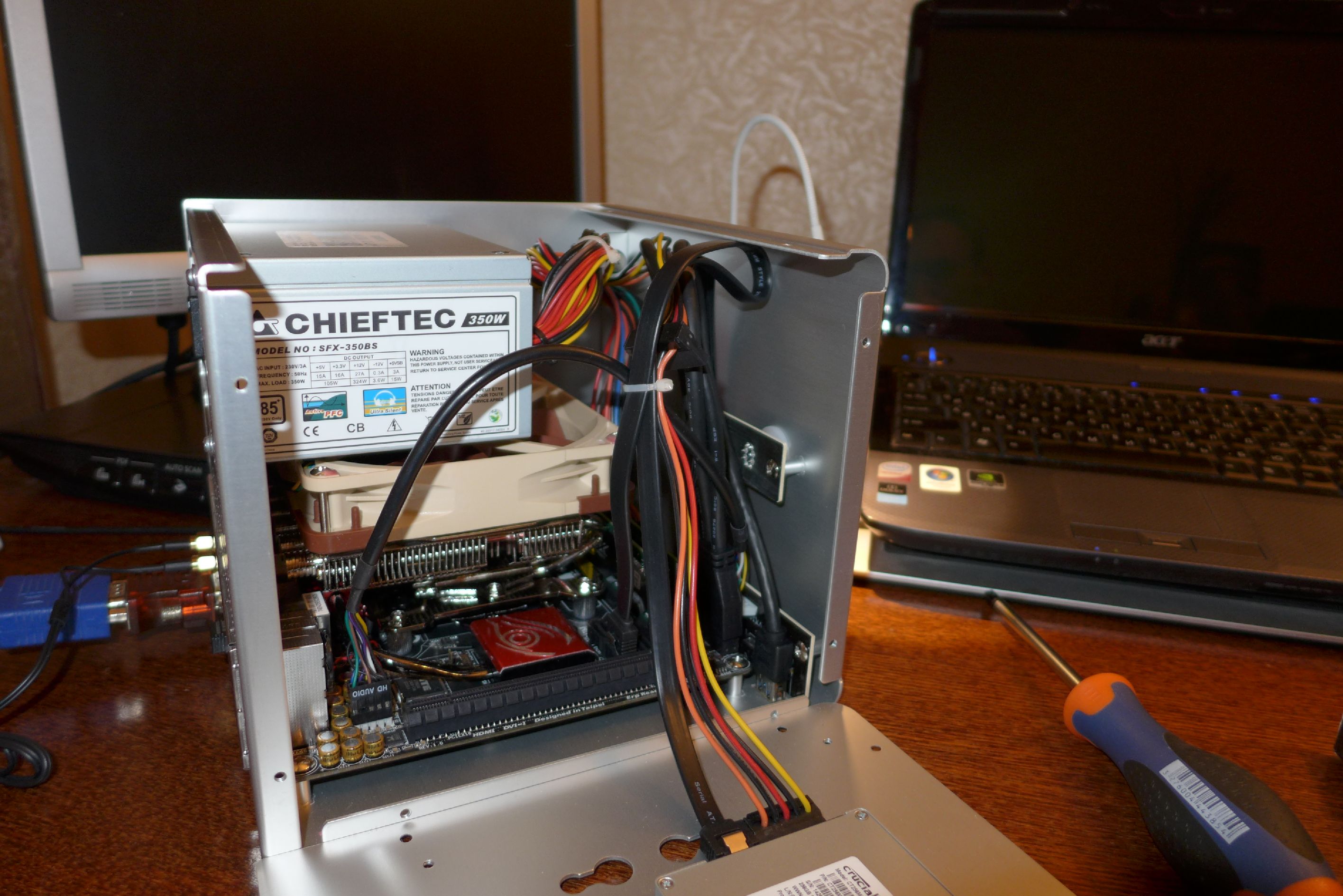

Поставил Нокту: температура упала градусов на 5 (под нагрузкой = 61) - карлсон - просто ВЕЩЬ!!! Тишина во всех режимах, однако обороты в простое 690-715, под нагрузкой - 1150, в БИОСе показывает около 900, есть режимы регулировки оборотов нормально, тихо, пользователь от 0,75 до 2,5, но что-то не регулируется.
Добавлено спустя 20 минут 12 секунд:
Было с штатным вентилятором - он просто пел или визжал, издавая звуки что-среднее между е--- и---
Добавлено спустя 5 минут 26 секунд:
Стало как-то так. Но Вы правы - хотя и охлаждает, но направленного потока воздуха нет - видимо надо было покупать что-то иное.
3.jpg [ 537.65 КБ | Просмотров: 2342 ]
2.jpg [ 607.55 КБ | Просмотров: 2345 ]
Регистрация: 10.11.2009
Откуда: Харьков, UA
1) если охлаждает и тихо, то в чём проблема?
2) вентилятор дует НА маму, забирая воздух от БП?
Регистрация: 05.02.2009
Фото: 5
Судя по фото направление потока воздуха на БП.
Регистрация: 26.01.2015
Вентилятор дует от мамы в блок питания - между ними оказалось около 7 мм - , думаю что не было смысла из ставить в разные стороны, принудительного притока воздуха нет, возникнет разрежение.
Вы правы, цель достигнута, работает тише ноута.
