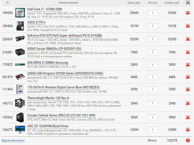

Регистрация: 05.12.2015
Приветствую оверклокеров и примкнувших к ним :)
Наконец-то выкроил немного денег, собираю с нуля. Бюджет в районе 100 с моником.
Нужен преимущественно для игр, но и видео покодить, не повредит (без фанатизма).
Хочется достаточно тихую и холодную систему. Предполагается разгон на воздухе, года через 3, не думаю, что это имеет значение сейчас.
Монитор тоже надо. Регард, в последнее время разочаровывает скудностью ассортимента по ряду позиций, так что в принципе настроен брать с мира по нитке. Город - Мск. Если получится, можно будет проапгрейдиться в скором-неопределенном времени. Короче, закладываемся на то, чтобы год-два играть в фуллхд без проблем (могу сглаживание до конца не выкручивать 😊 ).
Итак:
Z170 Sli Plus
6700k/6600k
Macho rev.B/True spirit 140 power
16 Gb Kingston Hyper fury 2400
Wd blue 1(2) Tb
Samsung Evo 850 256 Gb/Plextor M6Splus 256 Gb
Palit SJS 980/Palit SJS 1070
Corsair rm650x
Fractal Design Define S
Dell U2414/Dell U2415
Собственно трабла в том, что у меня выходит больше 100₽, а мне жалко сейчас отдавать столько денег за игровой пк, когда у меня не так много времени на сами игры остается. В принципе, я на нем и работать буду (но тут все понятно: для офисных задач хватит i3 и 8 оперативки).
Помогите пожалуйста упырить мел и не переплачивать за ненужные опции и бренды.
С CU ждать не охота, цены конечно заманчивые, но гарантия лишней не бывает. Б/у тоже не хочу.
Мать вроде норм.
Кремень охота и7, тенденции вроде бы как ведут к тому, что скоро и5 будет мало, а продавать на вторичном рынке мне будет лень :)
Оперативку эту себе все пихают, в последнее время. Решил не отставать :)
Классическая помойка.
На ссд вроде бы уже не хватает (если брать эти вк).
Вк само собой, хочется 1070 пощупать, тем более, что разница не так уж и велика.
Бп - годный.
Корпус, фиг найдешь сейчас такой, может быть аналог?
Моник тот, на который хватит, но из этих двух, либо не хуже.
Вообщем, буду рад советам и инфой, где можно будет приобрести, можно частями (я не гордый, могу поездить по ДС, пособирать комплектующие) :)

При желании можно выкинуть SSD, блок питания выбрать SEASONIC S12II-520W, мат. плату взять проще и дешевле, видеокарты дождаться нереференса от GF-GTX1070 или Radeon RX 480 дешевле будут. :beer:
bookmaker писал(а):
bookmaker
Спасибо.
По пунктам:
Имеет смысл взять 4790k за 22 и скажем Z97 Msi gaming 5? выйдет на 4 рубля дешевле, а процессоры стареют довольно медленно (топы), вон еще многие на 2600 сидят? ) Определенно хуже 6700 он не является, есть даже моменты, в которых он лучше. Мать от МСИ довольно хорошая и разгоняет бодро.
Оперативка - ок
Хард и ссд - думаю пока взять хороший хард, а через какое-то время докупить ССД, пока не критично, что посоветуете? WD Black? SSHD Segate вроде бы сильно шумит :(
В ситилинке есть нереф palit 1070 за 36, он вроде бы получше (да-да, я знаю, что выбиралось из одного магазина, но что-то в последнее время регард перестал быть однозначным выбором)?
БП - 650х сейчас стоит дешевле, а вот по Seagat'у меня немного смущает, поговаривают, что они пищат...
Моник - интересный, спору нет и цена вполне, но все таки "апгрейдить" монитор довольно сложно ) хотелось бы взять надолго.
К корпусу этому приглядывался, но меня смутило, что может кулер не подойти, камушек горячий, если разгонять...
у меня недоверие к 120-ам, но может это просто стереотип ))

С нуля я бы собирал только сборку на скайлейках или 2011-3
Надёжный HDD - Western Digital SE, но выйдет дороже.
Подождите Radeon 480X на подходе и дешевле будет. ;)
БП берите который указал, тихий и качественный.
Монитор можно такой взять Asus MG279Q, тогда не хватит на остальное. :D
Macho Rev.A нормально охлаждает, при желании можно заменить на СВО место освободится.

Oldfagamer, предложу такой костяк конфига (многое можно менять как в сторону удорожания, так и в сторону удешевления):
http://www.regard.ru/catalog/tovar189761.htm или 6700K
http://www.regard.ru/catalog/tovar201253.htm или Z170A PC Mate или (под максимальный разгон) Asus Z170-A
http://www.regard.ru/catalog/tovar170822.htm x2 под разгон или http://www.regard.ru/catalog/tovar208174.htm
http://www.regard.ru/catalog/tovar90077.htm это клон бывшего однобашенного топа Thermalright Venomous X-RT, цена на него очень низкая
http://www.regard.ru/catalog/tovar201519.htm или Trion 150; не вижу смысла брать что-то дороже
http://www.regard.ru/catalog/tovar111465.htm для тишины обязательна настройка автоматического отключения ЖД в простое в опциях энергосбережения Windows
http://www.regard.ru/catalog/tovar161200.htm
http://www.regard.ru/catalog/tovar143779.htm у этого БП повышенная частота брака вентилятора (см ветку выбора БП); RM650x всем лучше, но подороже; если шум в нагрузке роли не играет, то можно взять Seasonic S12II 520W (японские конденсаторы + это Seasonic, но в нагрузке шумит)
http://www.regard.ru/catalog/tovar226013.htm понятно, что можно взять 1070 (карт за разумные деньги в продаже не видно) или 980 Ti - получится дешевле; RX480 должна быть хорошим вариантом в плане цена/качество, особенно если игры будут нечасто
http://www.regard.ru/catalog/tovar197219.htm про монитор мало что известно, могут быть альтернативы получше.
Нет. 4к - мелочь, да и 6600K в играх побыстрее: http://pclab.pl/zdjecia/artykuly/radek/ ... oc/gry.png.
WD Black?
Одни из самых шумных ЖД. В вашем случае хороший хард - это дешевый хард. А самые быстрые харды все равно как улитки по сравнению с любым более-менее приличным ССД.
Однозначно. Самая дешевая 1070-ая - http://www.xpert.ru/products.php?showPr ... 3608070001.
380х, так может взять последнюю?
http://www.regard.ru/catalog/tovar221724.htm - у этой очень привлекательная цена. Как у нее с шумом - не знаю.
https://forums.overclockers.ru/viewtopi ... #p13894647 и далее.
bookmaker, какой логикой руководствовались, советуя RM550, который дороже более нового и более мощного (+обладающего начинкой на нормальных японских конденсаторах) RM650x? И о какой тишине может идти речь, если вы советуете референс 1070? https://www.techpowerup.com/reviews/NVI ... 80/25.html - 28 db(A) в простое по их методике - это шумновато. Выбор кулера, корпуса, матплаты, ССД и памяти тоже непонятен.

Teelle писал(а):
Teelle
Благодарю за ваши советы.
А Z170 PC Mate\Z170-A PRO до 4.5 6700/6600k разгонит, без проблем в будущем?
1080 для моих целей избыточна )

Никакой, проглядел что есть мощнее и дешевле Corsair RM650x. :oops:
Читайте, я написал что лучше дождаться нереференсные видеокарты 1070 или 480X с лучшим охлаждением. Реф просто добавил для общего ценника т.к. нерефа 1070 пока там нет. ;)
А что непонятного Macho Rev.A поместится в корпус который предложил, а вот Macho Rev.B наврятли крышка не закроется.
Согласен память лучше выбрать обычную Samsung или Hynix.
Asus Z170-A хорошая мат. плата её тоже предлогал и SSD заменить на более дешёвый.
А чем вам корпус не угодил? Мне например залманы вообще не симпотичны... :D

Аналогично. Ничего против не имею, но залман не очень для серьезных сборок, тем более, что выгода с каким-нибудь корсаром составит пару тысяч, а качество не очень высокое. Впрочем своих денег они стоят, по большей части.
С хорошей вероятностью. 4.4Ghz почти наверняка возьмет. Разница с Asus Z170-A - в отсутствии противодействия падению напряжения в нагрузке, что вынуждает выставлять повышенное напряжение в BIOS, а это может ограничивать (на 0-100Mhz) разгон.

Oldfagamer
Появились видеокарты нерефы GF-GTX1070, тогда в 100к уложитесь - http://www.regard.ru/catalog/tovar226665.htm :applause:
