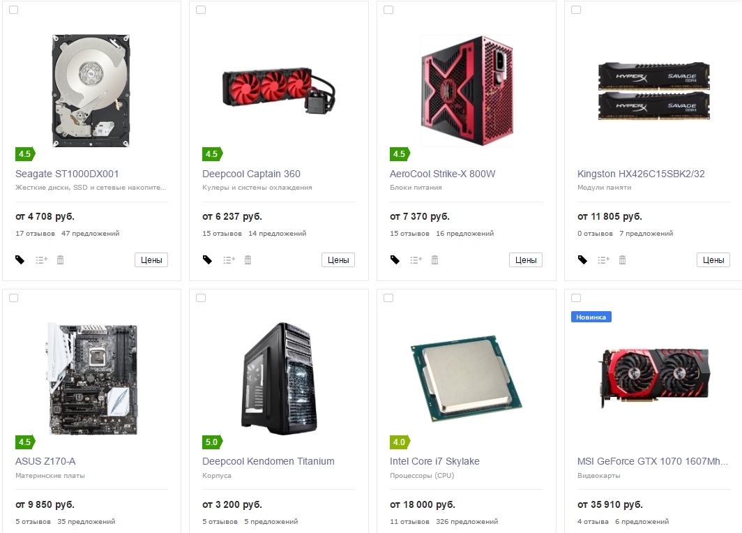

Денег очень не хватает, поэтому система не для разгона.
(Для разгона нужна дорогая материнка на чипсете Z170 и дорогой кулер).
Но он и не нужен, ибо разрешение экрана будет сверхвысоким 2К и в нём вся производительность упрётся в видеокарту.
Вот пруф:
18107
Данного процессора хватит за глаза без разгона.
Кулер с медным основанием и PWM-управлением, лучше БОКСового, поэтому хватит, можно добавить до башенки для душевного спокойствия: https://www.ulmart.ru/goods/3851621
Монитор бери 27" 4-5ms на матрице IPS/VA, не на TN!!!
