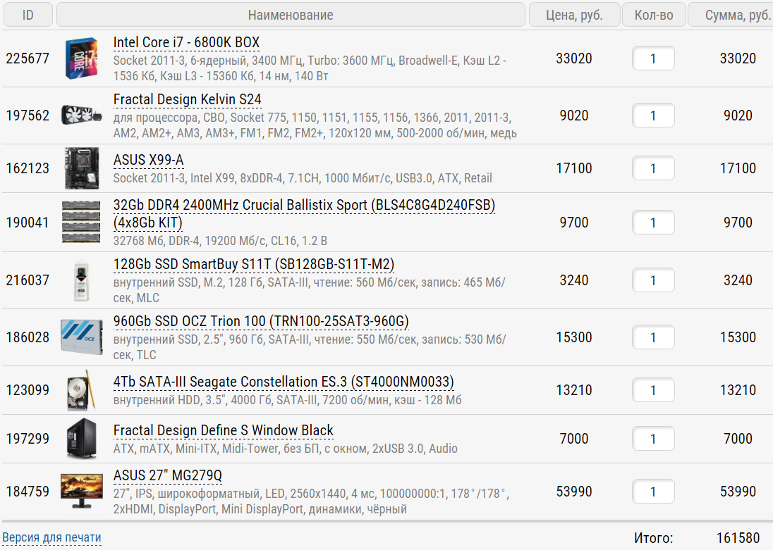

Necromag писал(а):
(бп есть)
Укажите точную модель обязательно.
Necromag писал(а):
интересует перспектива в лет 7 с тупой заменой видях по мере необходимости, назначение игры игрухи игрульки (возможно в VR)
Тогда 6-ти ядерник интереснее:
26.png [ 205.64 КБ | Просмотров: 711 ]
128Gb SSD SmartBuy S11T (SB128GB-S11T-M2) - под ОСь и мелкий софт
960Gb SSD OCZ Trion 100 (TRN100-25SAT3-960G) - под игры, софт, образы виртуалок и пр.
Жесткий диск 8Tb SATA-III HGST (Hitachi) Ultrastar He8 (0F23668) который вы выбрали дорогой и бесполезный за свои деньги, ещё и Регард режет на них гарантию до 12 месяцев (например, на тот ST4000NM0033 который я предложил - 36 месяцев).
Монитор с FreeSync вы ж под видеокарту ATI берёте? Какую?

Necromag писал(а):
Народ, такой конфиг жизнеспособен (бп есть)
Что-то совершенно дикое :) Зачем материнка формата mini-ITX??? Монитор стоит каких-то диких денег. 8Tb ЖД... Все скачанное с торрентов в обязательном порядке хранится многие годы? :) Куда столько? Тот же вопрос по поводу оперативки. Наконец, непонятно, зачем нужна СВО.
А что не так в замене еще и процессора каждые три года?
TOK писал(а):
Надежней взять несколько HDD, чем один на 8ТБ.
8Tb надежней нескольких ЖД, но я бы вообще взял пару ССД на терабайт и не превращал бы комп в фильмопомойку, благо почти любое кино сейчас можно либо посмотреть онлайн, либо очень быстро скачать.

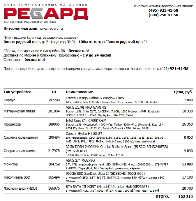

Объясняю, на 2011 не нашел матерей мини-itx хочу чтобы маленький комп был, проц нужен для игр больше всего, а в играх рулит частота, да 8 поток за глаза, и на VT останется (плюс по тестам всетаки щас 6700 лучше смотрится для игр чем бродвел, да и дешевле на много), память под вероятную VT (если сподоблюсь) да и для ссд лучше когда ее больше, хард нужен не меньше 8тб чтобы избавится от всех нынешних 5 (взял бы и 10тб но там чето не понятно да и стоит ппц уже) так что либо этот Хитачи либо сегейт ентерпрайс (у обоих 2ляма часов типа круто)(у меня мания собирательства), под систему уже есть ссд так что не нужен, про сандиск где-то писали что эта модель лучшее в своей категории, монитор ваще сказка, хочу чтобы было ипс (не хуже моего нынешнего спва) с лучшим временем отклика и 144гЦ развертки, так что лучше тока дороже, фрисинк не нужен, СВО чтобы эргономичней и больше пространства было, да и просто хочется, у корсаров вроде самая тихая помпа (да и привык уже). Замены через 3 года не будет так же как ее не было и все это время (типа на те же грабли не наступаем и все такое:), ну кроме видях конечно же, да и как обычно бывает замена проца тащит за собой и мать, а это уже считай новый комп, не хочу так. Конечно с такими объемами сзади уже начинает сжиматься, но все таки я надеюсь, что обойдется, ну а если капут, значит на то есть причина. БП в профиле.
По вашему размер компа зависит от мат.платы? А не от корпуса?
Пихать mini-ITX плату в Midi-Tower, который вмещает ATX платы?
Через 7 лет тоже?
Где Броадвела мало?
Всё равно всё в видеокарту упирается:
У вас сборка на 162 210 руб. с СВО за 10-ку и это без видеокарты.

Регистрация: 22.08.2007
Может такой лучше http://www.regard.ru/catalog/tovar182086.htm ? Да и вообще я вдохновлялся сообщениями от сюда [FAQ] SSD-накопители: выбор, использование, обсуждение (часть 3) #13929583
Потому проц навороченный и не нужен, достаточно топа скайлейк, к тому же я убежден что чем больше частота тем производительней будет в играх.
Моник норм, не понимаю я этих синк технологий, вретикальную всегда отключаю, 90гц все равно не спасет в шутанах, а там где не нужно можно и при 60фпс бродить.
Экономить надо всегда и во всем, если бы мог позволить то просто не задумываясь брал бы все самое дорогое экстрим эдишн и все, разница даже в 10тон сильно заметна.
MPG Z790i EDGE, 14900K скальп, RTX4090 GAMING OC, DDR5 2x24 xmp 8000MHz Xtreme5, Corsair AX1200i, watercustom...
