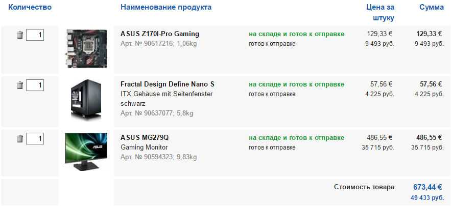

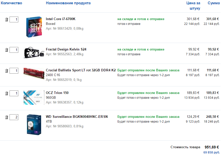

Вот так надо экономить:
984,89 € или 72 295 руб. с премиум доставкой
27.png [ 119.14 КБ | Просмотров: 957 ]
706,64 € или 51 870 руб. с премиум доставкой
28.png [ 86.16 КБ | Просмотров: 957 ]
162 210 - (72 295 + 51 870) = 38 045 руб. экономии. Даже если что-то ёкнется - не будет обидно.

Это что еще за магаз такой
https://www.computeruniverse.ru/
computeruniverse.ru [Краткий справочник на первой странице]
Necromag писал(а):
Еще вы забыли 30% от всей стоимости всего на таможке за превышение 1000евро в месяц
Забыл? А зачем я на 2 заказа разбил?
Necromag писал(а):
если это из-за бугра, то на то и выйдет, тока без гарантий.
38 045 руб. экономии. Этого хватит чтобы пойти в "шаговую доступность" и тупо купить новое?

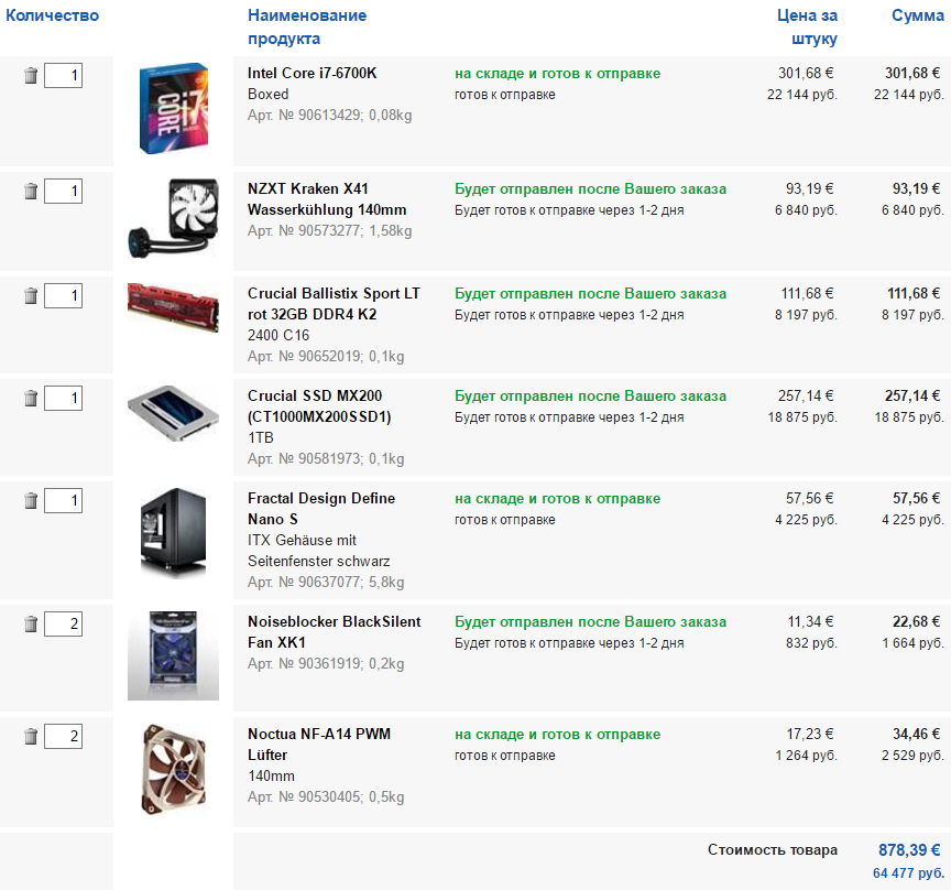

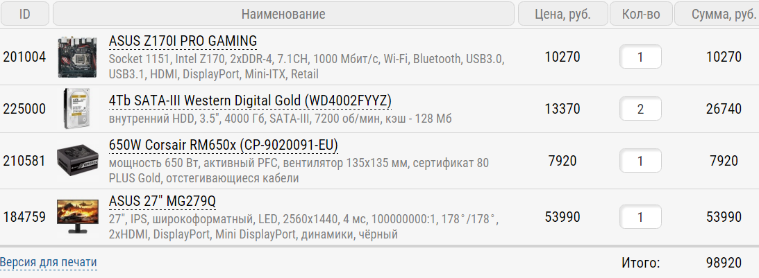

Necromag если разгона не будет, то с головой и ушами хватит NZXT ((kraken)) X41.
И на вашем месте я всё же бы заморочился с CU и подождал пару неделек: чай компьютер не раз в месяц покупаете.
Есть вещи, гарантия на которые вообще не нужна: ЦП, кулера для ЦП и корпуса, ОЗУ, корпус. Чуть сложнее дело обстоит с SSD, хотя и там брак меньше процента у нормальных производителей. Потом идёт материнка и БП, ну и самые чаще катаемые в гарантию - HDD. Поэтому кое что можно притянуть из-за бугра, остальное по месту.
911,59 € или 66 914 руб. с премиум доставкой
30.png [ 170.15 КБ | Просмотров: 919 ]
98 920 руб.
31.png [ 103.22 КБ | Просмотров: 919 ]
Итого: 165 834 руб.
