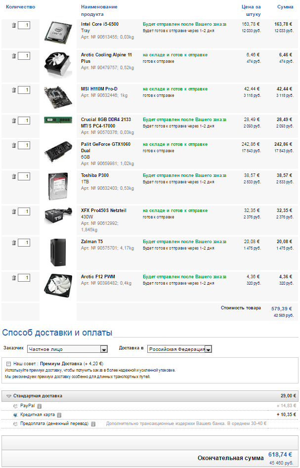

Не знаю, что делать с блоком питания и корпусом. В целом как вам?

artefbones писал(а):
В целом как вам?
Какой общий бюджет?
И какое разрешение монитора? Вы выбрали GTX 1060 c 3-мя ГБ памяти, это очень и очень мало для FullHD, только для 1680*1050 сгодится.

Регистрация: 18.07.2016
Noveon писал(а):
Какой общий бюджет?
общий бюджет указан на картинке + БП и корпус. Понятно, что корпус за 10к и БП с сертификацией titanium тут не нужен.
Не запустится что ли?) Не совсем Вас понял.
heidfeld если цель Вашего сообщения - просто выбросить куда-нибудь буквы... Удалось.
Можно по существу? Что не так в сборке?
Регистрация: 04.06.2007
Фото: 3
Зачем сразу 16 ГБ ОЗУ, и калечную видеокарту, которой уже на сегодня в FullHD будет не хватать памяти? Лучше взять 8 ГБ одной планкой, и добавить в будущем самому одну планку памяти вообще не проблема. Но брать тыкву с 3-мя ГБ - это просто выкинуть деньги.
Aerocool KCAS-500W, например, не является вполне качественным? Не рекомендуется к покупке?
Нет и нет.
Или Chieftec GPE-500S. Плохой?
Можно брать, если он существенно дешевле CPS-500S.
artefbones, заслуживающие внимания варианты БП на CU:
https://www.computeruniverse.ru/product ... tzteil.asp
https://www.computeruniverse.ru/product ... bronze.asp
Эти два - OEM Seasonic, насколько там хорошие конденсаторы - точно не знаю, поскольку нет обзоров. Помню, были у XFX блоки на основе какой-то супердешевой OEM платформы Seasonic с сильно китайскими конденсаторами, но раз это Seasonic, электрические характеристики даже у таких БП должны быть в норме. По шуму, скорее всего (так обычно обстоят дела у Seasonic), тихие в простое и довольно шумные в нагрузке.
https://www.computeruniverse.ru/product ... 0-watt.asp тихий в простое и довольно поздно раскручивающий вентилятр в нагрузке блок (OEM CWT), по схемотехнике должен быть более-менее сопоставим с упомянутыми выше XFX.
https://www.computeruniverse.ru/product ... s-500s.asp - см тест на overclockers.ua. Конденсаторы, вероятно, лучшие из китайских (Teapo).
https://www.computeruniverse.ru/product ... 0-watt.asp - Seasonic с японскими конденсаторами NCC, очень тихий в простое, в нагрузке довольно шумный.
По конфигу: если памяти одна планка, то не работает двухканальный режим. Память берите самую дешевую Crucial (которая простая зеленая). Либо 2x8Gb, либо 2x4Gb (без апгрейда до 16Gb), либо 1x8Gb под скорый апгрейд до 16Gb. Но НЕ 1x16Gb.
Из корпусов заслуживает внимания https://www.computeruniverse.ru/product ... e-1300.asp.
P.S. В целом получится отличная сборка для игры на средне-высоких настройках графики.
Не подумал. Мысль хорошая. Спасибо.
Teelle писал(а):
Нет и нет.
Почему? Я ориентировался на этот обзор https://www.overclockers.ru/lab/62885/Obzor_i_test_treh_blokov_pitaniya_moschnostju_500_Vt_AeroCool_KCAS_500W_Chieftec_CTB-500S_i_Zalman_ZM500-GS.html
Teelle писал(а):
Но НЕ 1x16Gb
Тут две планки. Про два канала в курсе. Скорее всего возьму 1 на 8. Спасибо.

Регистрация: 05.11.2011
Дело главным образом в репутации OEM производителя. У Chieftec CPS-500S - это Sirtec, все БП которого можно брать. Даже какой-нибудь Chieftec CTG-350-80p.
См Выбор блока питания (часть 4) #11005187, вопрос 2. Можете также набрать в поиске в той же теме "Andyson" или "KCAS".
Добавлено спустя 6 минут 29 секунд:
Kyoto писал(а):
Да и как в целом?
Не очень: лучше процессор 6600K. Память брать ДВЕ планки - см обсуждение выше. БП не заслуживает внимания за эти деньги.
https://www.computeruniverse.ru/product ... k-tray.asp или 6700K
https://www.computeruniverse.ru/product ... -a-pro.asp или Z170A SLI
https://www.computeruniverse.ru/product ... fs8213.asp
https://www.computeruniverse.ru/product ... otetsu.asp
https://www.computeruniverse.ru/product ... -240gb.asp или https://www.computeruniverse.ru/product ... -480gb.asp
https://www.computeruniverse.ru/product ... man-r1.asp
https://www.computeruniverse.ru/product ... am-8gb.asp
68 735 руб. с корпусом и кулером. Тихо и качественно. Понятно, что часть комплектующих можно и на месте взять.
