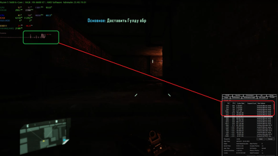

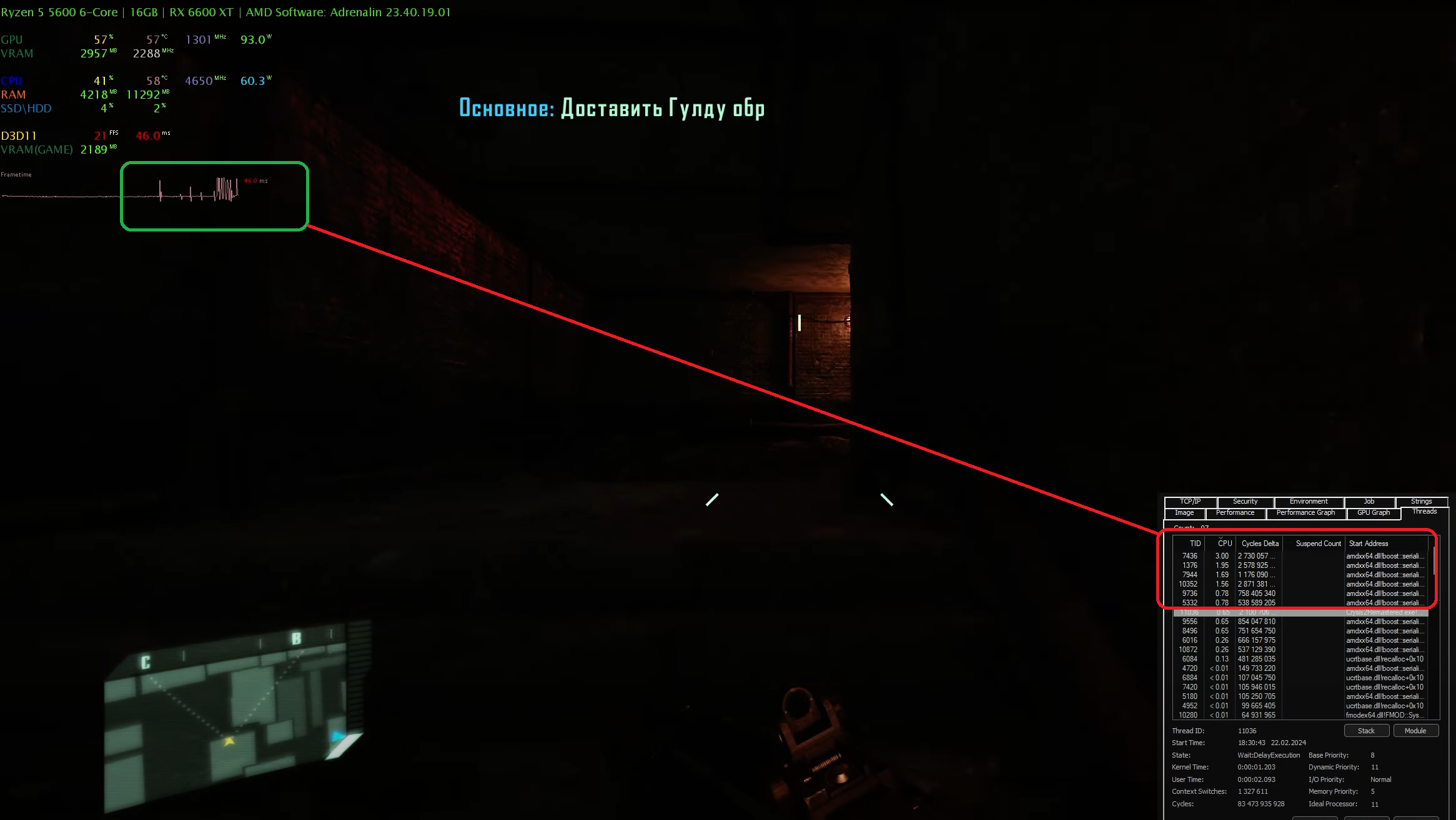

b00german писал(а):
ты ошибаешься, микрофризы и падение мин фпс это из проца, а не из видяхи.
А вот это что amdxx64.dll? Говно код игры или слабый проц?
Безымянный.png [ 840.83 КБ | Просмотров: 2199 ]
Во время фриза резко вырастает загрузка CPU на этом процессе.

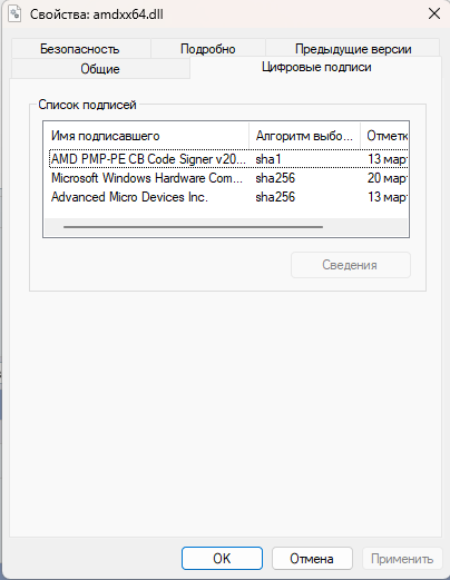

Файл находится в c:\Windows\System32\DriverStore\FileRepository\u0401205.inf_amd64_d7b3299b598b3a95\B401180\amdxx64.dll
Является компонентом драйвера АМД.

b00german писал(а):
Как только сменил, проц все проблемы исчезли.
Это дебилизм! Нужно было выяснить причину фризов, а не менять все подряд. Есть множество программ, которые мониторят загрузку CPU по ядрам, по процессам, загрузку дисков.
