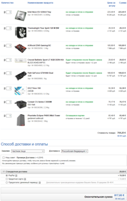

Ребят накидал сборку, посмотрите все ли друг к другу подходит, и рационально ли оно все стоит, в БП хватит ли мощности?
Мой потолок 50 тыс рублей
Комп запустится.
Нет. Проц предыдущего поколения, материнка так себе, БП noname, ССД - тоже (или есть уверенность, что этот хороший?), кулер вытянет только минимальный разгон.
Я б на твоем месте собрал так, вложился б в цп и видеокарту как долгоиграющие комплектующие. ССД вообще б пока не ставил (120 гб сейчас это курам на смех) Лучше потом докупить на 240+. Ну и памяти б поставил 8 гб. 16 сейчас тоже ни к чему. потом можно добавить.

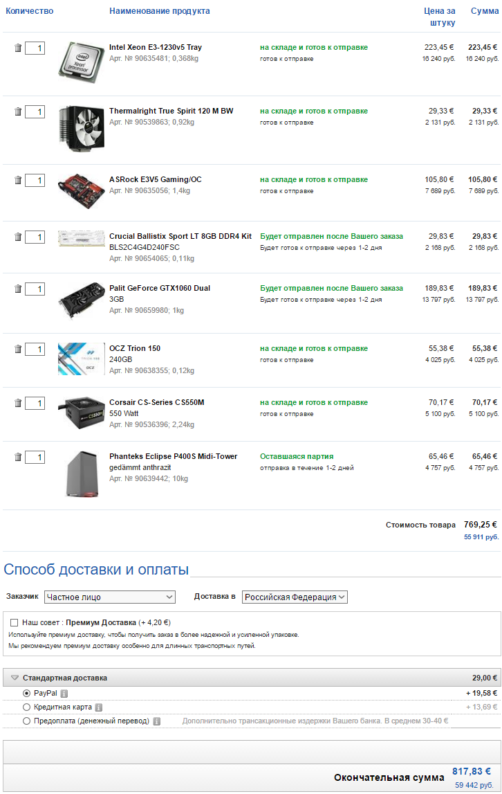

Доброго дня всем!
Компьютер нужен для игр. Бюджет 60 К.
Посмотрите пожалуйста что улучшить/или на чем сэкономить.
Корпус и ЖД на 1Т куплю тут.

Регистрация: 05.11.2011
MotoMoto,
https://www.computeruniverse.ru/product ... k-tray.asp или 6700K
https://www.computeruniverse.ru/product ... -a-pro.asp или Z170A SLI
https://www.computeruniverse.ru/product ... fs8213.asp или 2x4Gb; можно также посмотреть высокочастотную память; память берите ТОЛЬКО ДВУМЯ планками
https://www.computeruniverse.ru/product ... 0-m-bw.asp
https://www.computeruniverse.ru/product ... -240gb.asp или 480Gb и можно даже без ЖД обойтись
https://www.computeruniverse.ru/product ... 0-watt.asp маркировка мощности не важна, некоторые 400-ваттники в реальности мощнее иных 700-ваттников; конфигу хватит и 300W, так что главное - качество
https://www.computeruniverse.ru/product ... am-6gb.asp или GTX 1070
53 892
Все замененные комплектующие лучше, иногда (БП и память) заметно лучше.

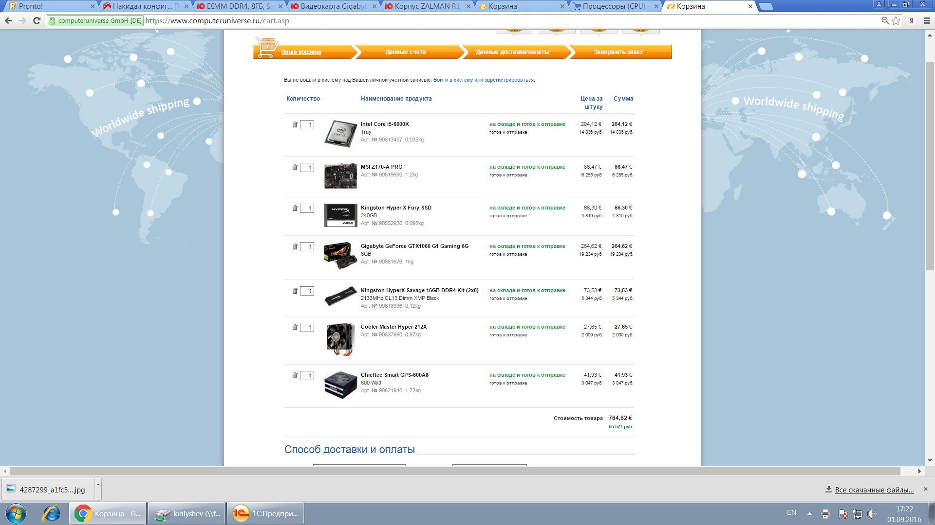

А зачем корпус отдельно? Доставка всё равно фиксированная = 29,00 €. Зато корпус можно выбрать какой угодно, т.к. ассортимент больше. А вот HDD в любом случае лучше по месту.
как вариант

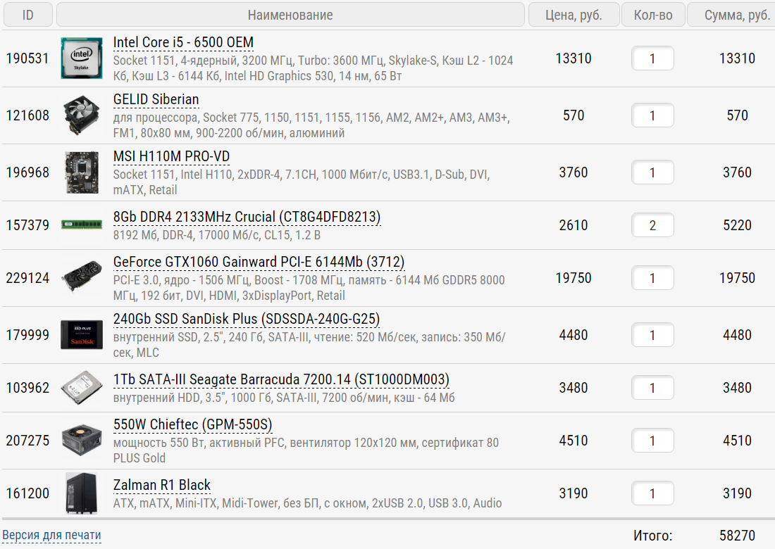

Регистрация: 04.06.2007
Фото: 3
MotoMoto а зачем такой бесполезный кулер? Вы бы сразу Noctua NH-D15 брали, всё таки i5-6500 с его 65 W это вам не это!!!
По вашему списку итого получается 58 006 руб.
Регард 58 270 руб.
117.png [ 189.39 КБ | Просмотров: 941 ]
При этом SSD, БП и корпус в этой сборке лучше, imho. Мне не понятны ваши изыскания по непонятным pleer.ru ...

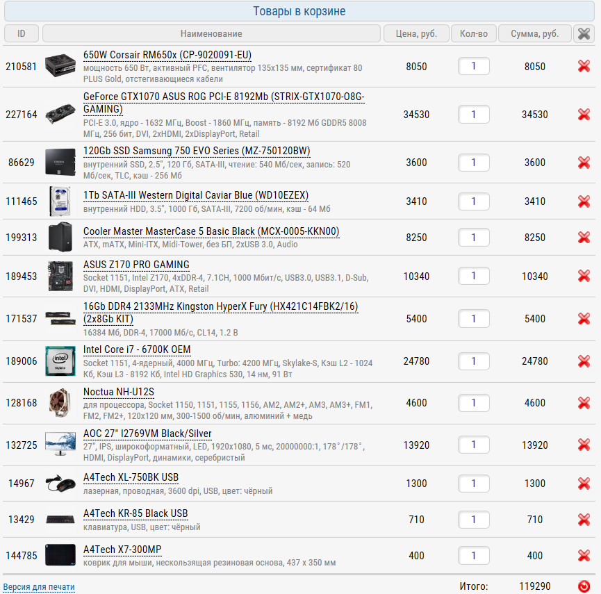

Приветствую.
Подскажите нормально ли собрал сборку:
Сразу скажу что к мышке привык, клава на первое время, моник тоже на время, но более менее приличный (?) и их заменю потом.
Общий бюджет до 120к или если напрячся до 125к потолок.
Собирал в Москве в Регарде.
Понимаю, что можно удешевить, но именно это, как ?
ClipboarderTemp-3ee1f95.png [ 222.55 КБ | Просмотров: 801 ]
блок питания rm550x
видеокарту Gainward Phoenix/Palit Jetstream; для фуллхд можно вообще 1060 купить
ssd лучше kingston v300 он на mlc памяти (на tlc памяти покупать стоит с объемом >240 гб) [FAQ] SSD-накопители: выбор, использование, обсуждение (часть 3) под спойлером "что купить"
корпус можно подешевле Fractal Design define s
охлаждение можно Ice Hammer IH-THOR
итого экономия где то 6500-7000р
PS монитор это уже личные вкусы, но для 1920*1080, как по мне, лучше 24 дюйма. 27 это уже для "2К" больше
