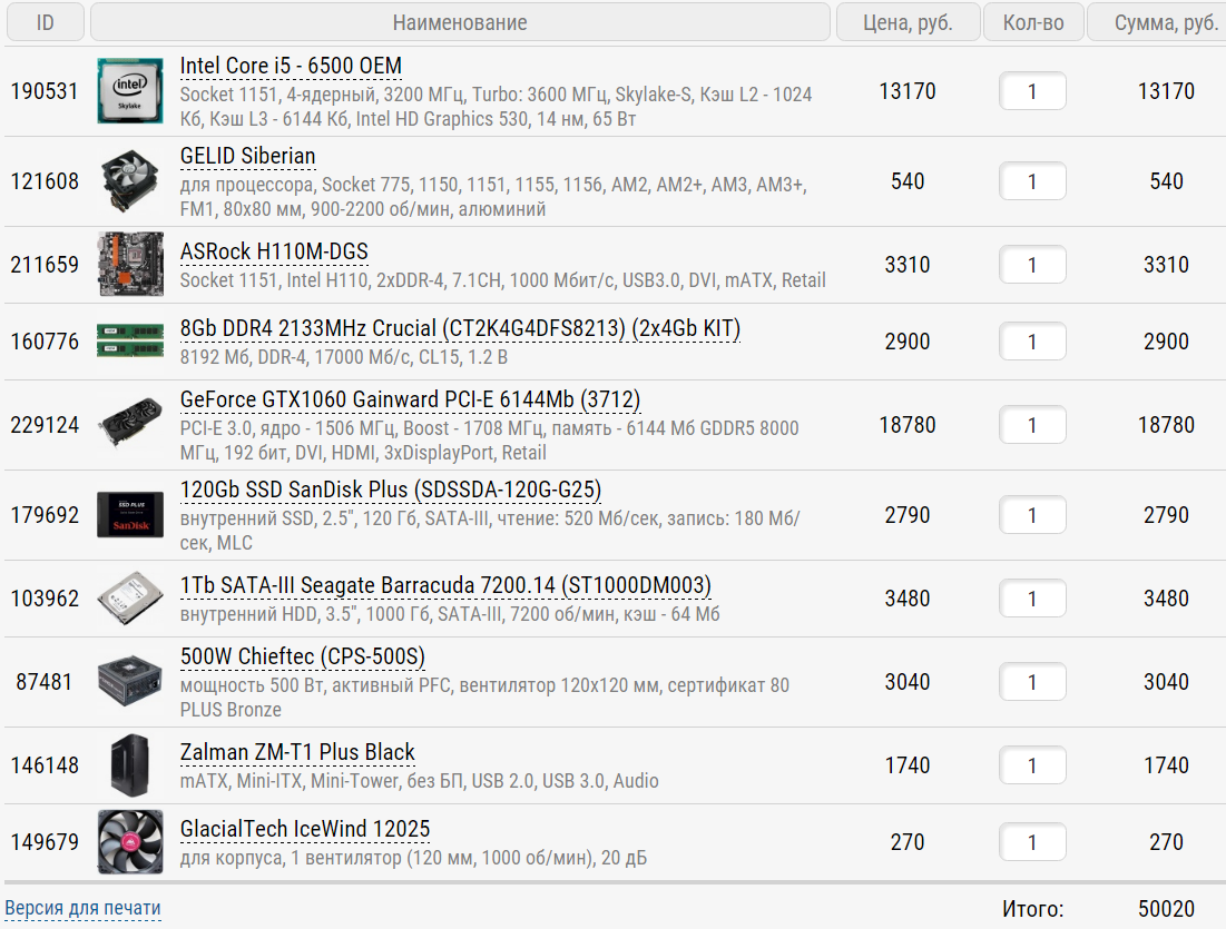

Решил собрать себе системник, бюджет до 50к, собирается система для игр в Full HD, разгоном заниматься не хочу, покупать все планирую в регарде.
Набрал следующие комплектующие, подскажите, пожалуйста, как конфиг и что стоит заменить:
Корпус - Zalman Z1 Black ATX, mATX, Midi-Tower, без БП, 2xUSB 2.0, USB 3.0, Audio - 2 310
Материнская плата - MSI H110M PRO-D Socket 1151, Intel H110 - 3 540
Процессор - Intel Core i5 - 6500 OEM Socket 1151 - 13 170
Система охлаждения - DeepCool GAMMAXX 200T - 940
Оперативная память - 8Gb DDR4 2133MHz Kingston (KVR21N15D8/8) - 2 670
Видеокарта - GeForce GTX1060 Gainward Phoenix GS PCI-E 6144Mb (3736) PCI-E 3.0, ядро - 1620 МГц, Boost - 1847 МГц - 20 730
Жесткий диск (HDD) - 1Tb SATA-III Western Digital Caviar Blue (WD10EZEX) - 3 390
Блок питания - 500W Chieftec (GPC-500S) OEM - 2350
Итого - 49100

Sergio_Saz мне кажется, так будет интереснее, imho:
50 020 руб.
156.png [ 214.4 КБ | Просмотров: 1287 ]

Вы предложили вариант с оперативкой в 2 слота суммой на 8гб, а в материнке всего можно 2 планки воткнуть, т.е. в будущем,чтобы до 16гб увеличивать память, придется эти планки выкинуть....а вот то что получается SSD еще поставить, это плюс, сбасибо, рассмотрю, и у вашей видеокарты частота поменьше, насколько это будет заметно, или это больше маркетинговый ход с завышением частот?
Регистрация: 04.06.2007
Фото: 3
Продадите - не проблема. Зато всё это время будет двухканальный режим.
В MSI Afterburner'е ползунок подвинете.

Noveon, большое спасибо за совет!

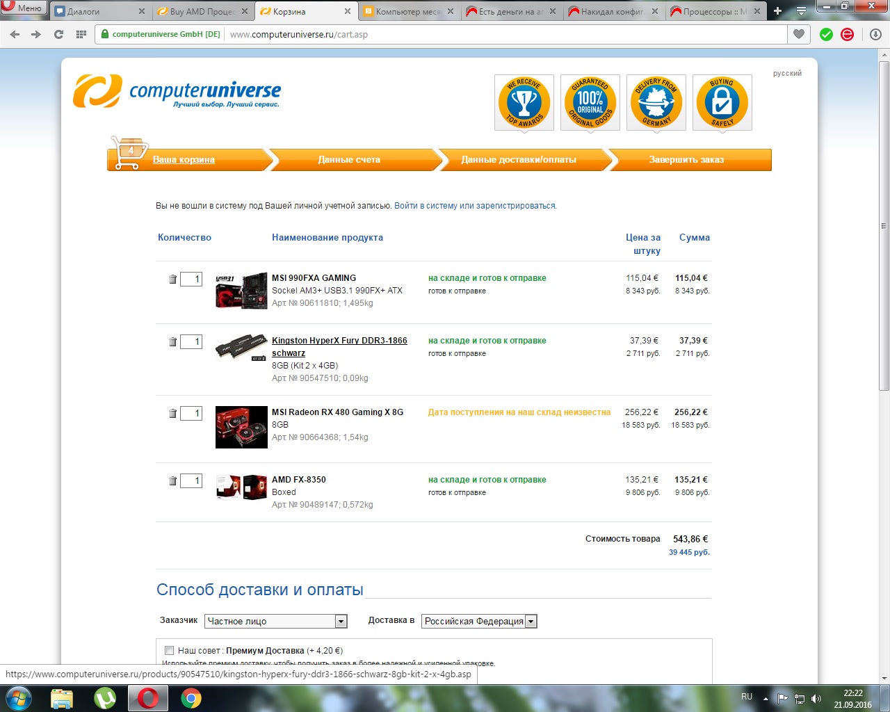

Регистрация: 14.09.2016
Накидал применую сборку на базе AMD, раньше никогда с ними не сталкивался. расскажите если не сложно различия между ител и амд, какой для каких целей лучше подходит и т.д. Единственное не знаю, какой выбрать блок питания и корпус, помогите с этим, пожалуйста, так же укажите слабые места этой сборки. винчестер имеется на старом компе Seagate barracuda 7200 1TB. и хотелось бы еще приобрести SSD на 250gb.
Безымянный.jpg [ 253.99 КБ | Просмотров: 1192 ]

jah_deniska на сегодня AMD для игорь - ЗЛО.

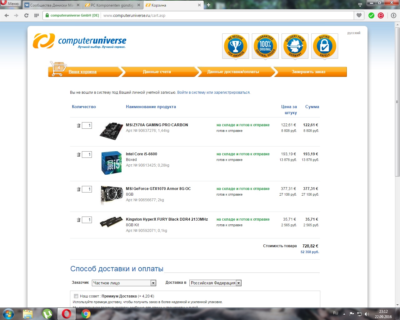

а вот так?
Безымянный.jpg [ 249.53 КБ | Просмотров: 1126 ]

jah_deniska
Так лучше, проц в разгон и видеокарту быстрее GTX1080, памяти 16GB, если нужна тишина блок питания - Corsair RM550x/RM650x и корпус Fractal Design Define S, SSD можно - OCZ Trion 150 240GB или Kingston UV300 240GB. :good:
Безымянный.png [ 108.35 КБ | Просмотров: 1005 ]

Регистрация: 05.11.2011
jah_deniska писал(а):
а вот так?
Не годится.
P.S. bookmaker посоветовал отличный вариант тихого конфига.
bookmaker писал(а):
Kingston V300 240GB.
V300 брать не стоит. Не путайте с UV300 и UV400.
bookmaker писал(а):
jah_deniska
Так лучше, проц в разгон и видеокарту быстрее GTX1080, памяти 16GB, если нужна тишина блок питания - Corsair RM550x/RM650x и корпус Fractal Design Define S, SSD можно - OCZ Trion 150 240GB или Kingston V300 240GB. :good:
Teelle писал(а):
Не годится.
Можно подробнее.
несколько больше предполагаемых затрат выходит) почему именно 1080? 1070, что я предложил сильно хуже? а Материнская плата? если не много сэкономить что можно изменить? и кстати, тот блок питания, что у меня сейчас указан в профиле не подойдет?
Спутал похожи. ;-)
почему именно 1080?
Зачем брать урезанную когда есть нормальная 1080 которая быстрее и хватит подольше.
Материнская плата для умеренного разгона отличная, всё что дороже переплата.
Напишите конкретно какой бюджет и для каких задач.

как раз таки 1080 в бюджет и не вписывается, но если не её то ведь тогда 1070, верно? и именно эта мси 1070, как она? или есть и получше 1070?
Исходя из ваших замечаний, вот новый комплект, добавьте пожалуйста кулер, для небольшого последующего разгона ЦП. блок питания и корпус, уровень шума, мне безразличен, на этом надеюсь сэкономить.
