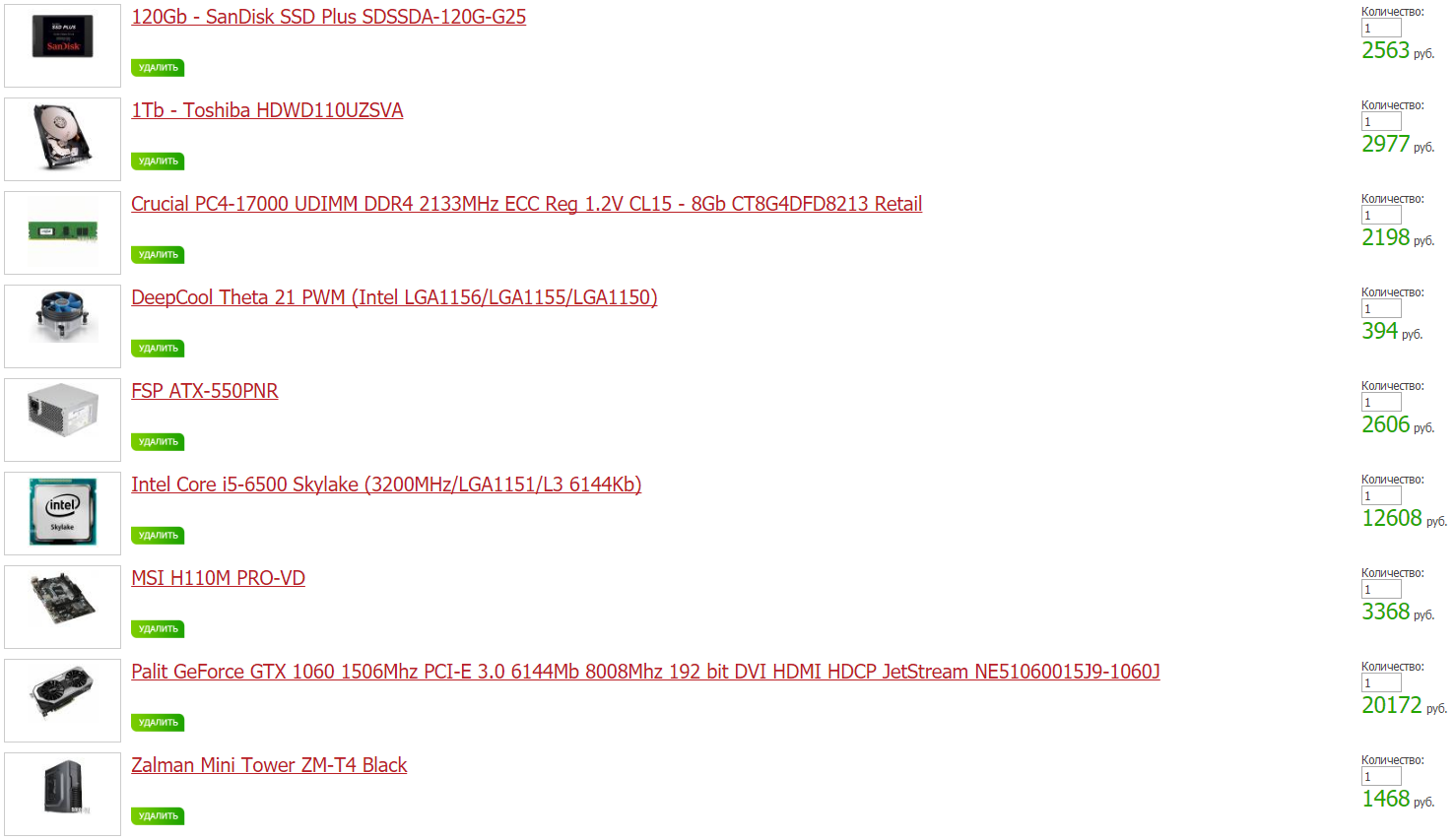

Регистрация: 18.09.2016
И еще раз здравствуйте!
Уже задавал вопрос в этой теме, но тогда собирался покупать комплектующие в регарде, теперь из-за цен перешел на плеер ру, получилась вот такая сборка - http://joxi.ru/4AkQOVbS7VwJmq . Влезет ли это все в корпус, и не перекроют ли пол материнки куллер и видеокарта? Чтобы вы посоветовали поменять? Бюджет до 50к. Компьютер для игр.
Последний раз редактировалось Sergio_Saz 30.09.2016 1:17, всего редактировалось 1 раз.

Sergio_Saz писал(а):

Sergio_Saz, можно так, итого - 48354 руб.
Безымянный.png [ 156.18 КБ | Просмотров: 907 ]
Спасибо за ответ!
Пару вопросов: почему вы выбрали ивдеокарту от Palit вместо Гигабайта и как себя ведет блок питания FSP, просто не слышал такой бренд ранее?
Регистрация: 13.09.2009
Откуда: Белгород
Данный БП бюджетный, чудес от него ожидать не стоит, а сама компания производит БП с 1993 года.
Почитал отзывы о нем - положительные, возьму его) Еще раз спасибо!)
