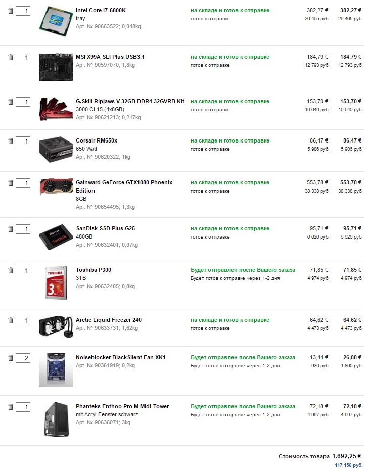

Как вариант сборки с одной видюшкой GTX1080+6800K:
Сборка 6800K+GTX1080
Безымянный.png [ 139.5 КБ | Просмотров: 1257 ]
Последний раз редактировалось Bookmaker 10.10.2016 2:52, всего редактировалось 3 раз(а).
Регистрация: 04.06.2007
Фото: 3
Annihilatorquin писал(а):
Надеюсь хватит на монитор full hd 144 hz ... GTX1060
Не хватит.
1.640,25 € или 113 556 руб. без доставки
190.png [ 170.49 КБ | Просмотров: 1254 ]

Регистрация: 08.10.2016
bookmaker, спасибо за намного лучший вариант в примерно те же деньги
В чем разница между Gainward GeForce GTX1080 Phoenix Edition 8.0 GB Enthusiast видеокарта
и Gainward GeForce GTX1080 Phoenix GLH 8.0 GB OC Enthusiast видеокарта?
Я вижу что по характеристикам отличие в типе охлаждения и DirectX12 - по цене второй вариант чуть дороже, но какая польза от этих отличий и какую систему охлаждения в случае trislot брать?
