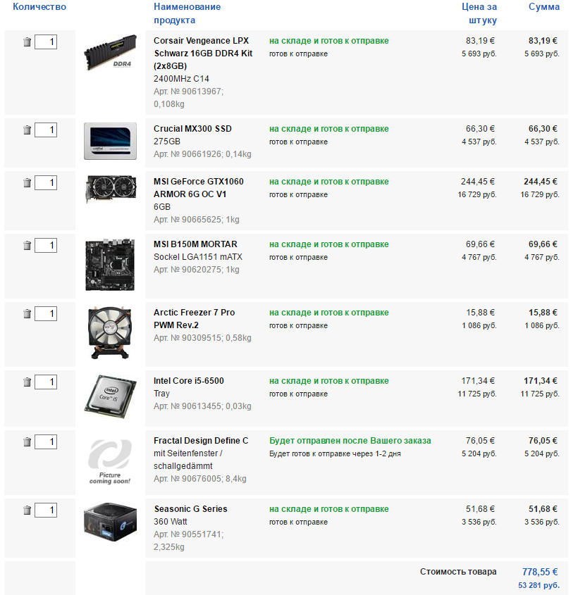

Приветствую, уважаемое сообщество!
Не могли бы Вы оценить мою сборку? Бюджет ~50-60 т.р., магазин CU. Есть сомнения насчет блока питания 360 Вт, но судя по всем калькуляторам (и таблице в тематическом разделе с потреблением типовых систем) этого должно быть достаточно.
По поводу видеокарты, я смотрю, рекомендуют брать JetStream (если, конечно, CU не ошибется и не пришлёт DualFan), действительно ли стоит выбрать её?
  • Требования к БП не ниже 80 Plus Gold, хотелось бы, поэтому максимальную мощность подбирал для оптимального КПД.
  • Разгон видеокарты планируется незначительный.
  • Из дополнительной перефирии: 2-3 жестких диска.
mypc.png [ 144.64 КБ | Просмотров: 697 ]
Тот, который Вы выбрали - точно вытянет. Это не бюджетник, а качественный БП с DC-DC преобразователями.
Но в нагрузке будет шумным.
Тише в нагрузке - например, так: https://www.computeruniverse.ru/product ... s-gold.asp . Что интересно, по тестам он выдерживает более 700 ватт нагрузки (!). Но конденсаторы на выходе у него качеством пониже, чем у Seasonic.
Благодарю за наводку на достойную альтернативу! Я тоже выбирал между ними, и меня тоже смутили конденсаторы расчитанные на 85°C вместо 105°С у SeaSonic.
PS: Честно говоря, я, в основном из-за неизвестной остаточной емкости конденсаторов на 8-летнем ThermalTake Toughpower 700W (W0106), перестраховываюсь и беру новый БП в новый ПК. К тому же в новом корпусе шум не должен быть проблемой, т.к. БП находится снизу и отделен кожухом от остальной системы, хотя, может я и ошибаюсь.
