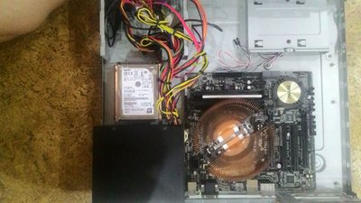

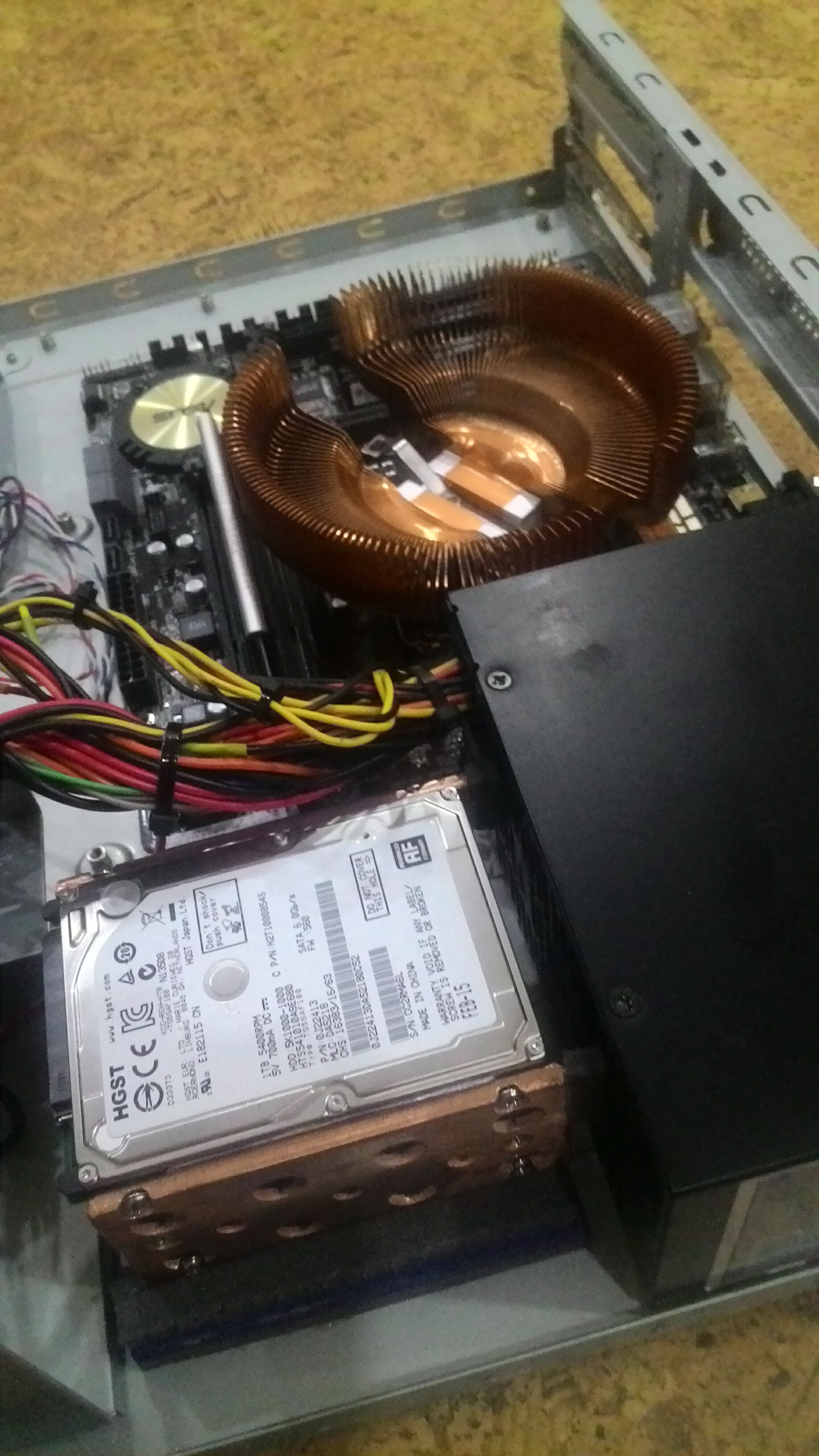

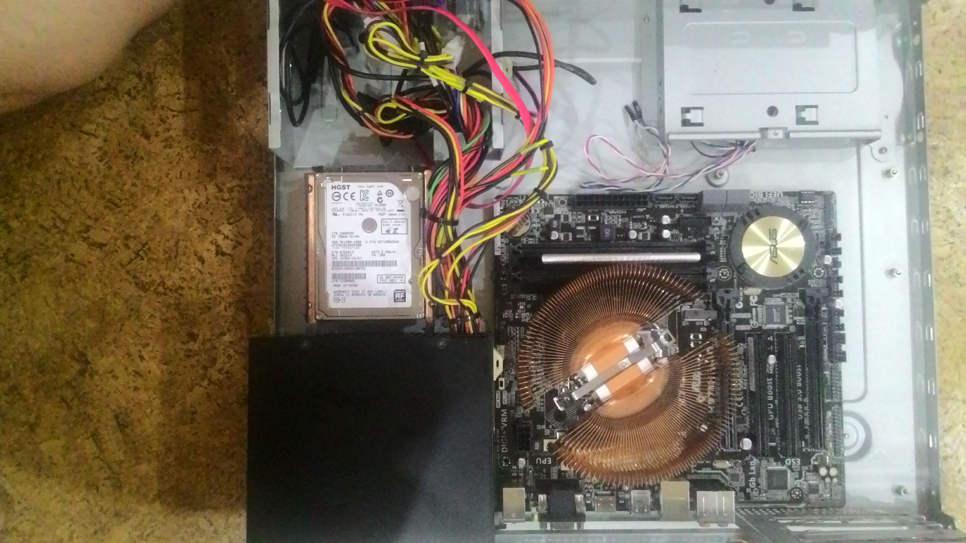

Появилась возможность проапгрейдить свой HTPC - переехать на более мощное железо + добавит функционала. Но никак не могу до конца определиться с концепцией.
Задачи будут стоять следующие:
1. Файловое хранилище 24/7 с доступом из домашней сети - объем 3 Тб (на первых порах достаточно 2 Тб);
2. Торенто-качалка 100 мбит/сек на отдельный диск 1-1,5 Тб - 10-20 часов в месяц;
3. Проигрывание кино на проекторе с диска + он-лайн трансляции;
4. Элемент рендер фермы (несколько суток в году).
По уровню шума - сейчас в HTPC стоит 1 80мм вертушка на 1400 об/мин + 2,5" HDD жестко прикрученный к корпусу (общий вес 1-1,5 кг). С ближнего сидячего места чуть слышно стук головок в режиме случайной записи. Венитлятор слышно если прислонить ухо к корпусу. - хотелось бы оставить шум на том же уровнеили чуть тише
Наброски конфигурации - i3-4130+Asus Z97M+2x2 Gb. - уже лежит на полке.
Система будет стоять на SSD. Есть SunDisk ultraII mSATA 128 Gb+переходник на SATA, если будет возможность - перейду на М.2
Хранение: один 3,5" HDD (под данные) в IseDisk + один 2,5" под торрент. В будущем перейду на 3х2,5" HDD. Виброразвязка в обязательном порядке.
Дальше идут вопросы:
1. Блок питания - есть picoPSU на 90 Вт, но боюсь не потянет в режиме полной нагрузки. Или небольшое снижение напруги+даунклокинг позволят уложиться?
Есть Zalman ZM400B-APS - но отзывы про него не очень.
Или раскошелиться на на что-то посовременнее?
2. Есть корпус Thermaltake Mozart SX. В принципе приложив руки туда можно впихнуть нужное число дисков, но корпус большой и дырявый - ИМХО сложно будет организовать в нем нормальное охлаждение из 1ой-2ух тихоходных вертушек. Если только полупассивный/пассивный БП, диски попробовать охлаждать одним 80-92мм и боксовый кулер на минимум оборотов.
Дело понемногу продвигается.
Уже начал готовить Thermaltake Mozart SX. Убрал пока из него все, что откручивается.
Дисковая система будет ssd 128 Гб+3 2,5 РВВ (2х1Тб урвал хитачи абсолютно новые по 2000р штука 500Гб из закромов).
3 диска собрал в одну связку при помощи двух кусков толстой медной шины (100ммх50ммх5мм) и эту конструкцию закрепил в ложе из туристического коврика прямо перед "воздухозаборником" БП.
На проц в шкафу отыскался Zalman 7700cu. Всяко лучше бокса. При небольших температурах возможно даже будет выигрывать у небольших кулеров на ТТ.
Сейчас обдумываю как вертушку поставить на охлад проца? 2 варианта:
1. оставляю родную (или ставлю другую с низкими стартовыми оборотами) 120-ку. Она немного смещена относительно перфорации в крышке - решается изготовлением воздуховода. Получается она будет работать на вдув. Минус - подсос пыли сосредоточенным воздушным потоком и подогрев винчестеров и БП воздухом от проца.
2. Родную вертушку снимаю и ставлю безрамочный вентиль 92-мм на корпус (он получается не по центру радиатора) на выдув. Из плюсов - воздух будет забираться "из всех щелей" корпуса - скорость потока будет небольшая и пыли будет минимум. Можно вообще потом на все перфорации фильтры из синтепона наклеить. Но вопрос вывезет ли эта конструкция мой i3-4130 под 100% загрузкой.
Сам пока склоняюсь ко 2-му варианту.
