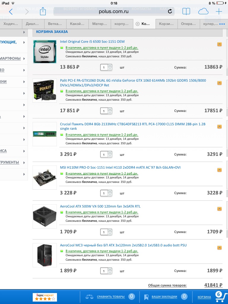

VerNOX писал(а):
Что скажете, оптимальная конфигурация?
Добавьте до Zalman R1, если есть возможность. Ну и проц бы i5-6500. В остальном - всё чётко.

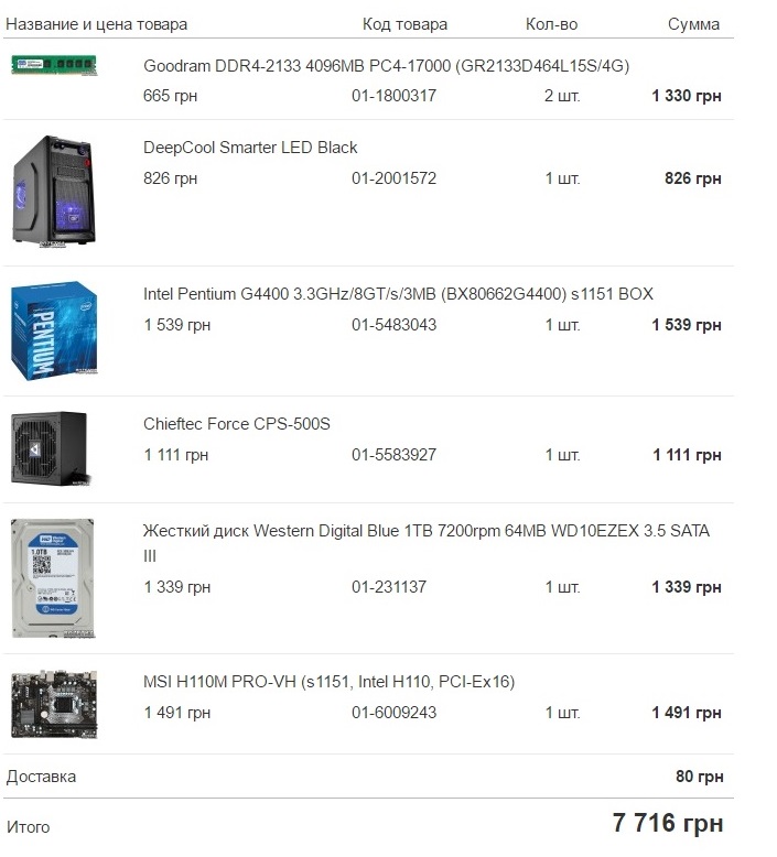

Регистрация: 16.08.2016
bookmaker, на i3 не хватит бюджета :(
Корпус дипкул вроде не плох, выбрал его из-за 2 х120 вентиляторов в нем и акции на 1х120 в подарок.
paparazzi1988, а почему сразу лучше брать 1 планку на 8 ? Если дело не в качестве, то 8 гигов сейчас двумя планками по 4 хватит этим пользователям на всегда.
Назначение пк - мультимедийный для семейной пары которая никогда не пользовалась ПК.В приоритете качество и долговечность. В будущем будет SSD и какая-нибудь видеокарта уровня Gtx 750ti
Сменил мать, сменил ЖД, теперь выбор как на фото.
Версия материнки потому, что нужен выход VGA под семилетний Flatron временно.

Регистрация: 17.05.2011
Откуда: Украина
Фото: 51
Adellie
Если надолго, то 8гб может и не хватить. Браузеры уже сейчас "едят" немало памяти
А слотов для памяти всего два.
И да, Сrucial все же надежнее, чем Goodram.
Decipimur specie recti(H)
Убедить фанатика в том, что его вера - ложь, сродни полёту в космос на подлодке....(R)

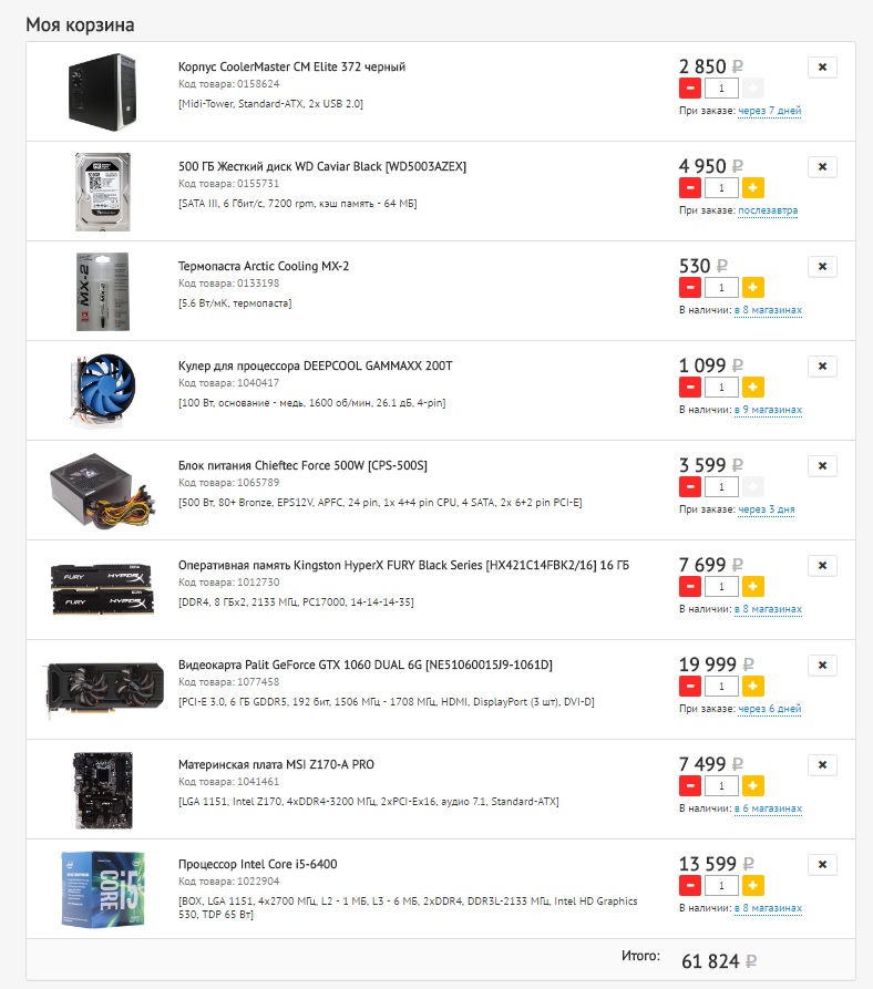

Регистрация: 08.12.2016
Добрый вечер. Вот накидал комплектующие. Хотелось-бы узнать о правильном балансе будущей системы. Будет предназначен в основном для игр (желательно на ультра). Ssd, клава, мышь, монитор, колонки останутся старыми. Территориально г. Воронеж. Магазин без разницы, но в основном буду искать в ДНС ,Ситилинк, Рет, Кей, Юлмарт. Бюджет до 70 тыс. рублей. Буду рад выслушать любое (желательно аргументированное) мнение.
Как варианты замены:
матери ASRock Z170 Pro4
видео MSI GeForce GTX 1060 ARMOR OC
корпус Thermaltake Versa H21 черный
жесткий Seagate Barracuda 1ТБ
б.питания Zalman LE 500W
Заранее всем спасибо.
ComputerUniverse не рассматриваете?

Регистрация: 05.11.2011
По наброску:
- дорогой и шумный ЖД, лучше взять дешевый и тихий
- термопаста не нужна (идет в комплекте с кулером)
- для разгона кулер не подходит, без разгона есть варианты лучше
- память дорогая, причем скорее всего гонится так себе
- матплата взята под разгон по шине; в этом случае целесообразно все-таки доплатить до 6600K для разгона множителем; если без разгона, то плата на H110
- процессор можно взять OEM
Лучше так:

Вариант не под разгон (в большинстве нынешних игр будет заметно быстрее; после апгрейда видеокарты первый вариант, понятно, будет лучше):
http://technopoint.ru/product/e5e672b40fe93361/-sale/ или i7 6700
