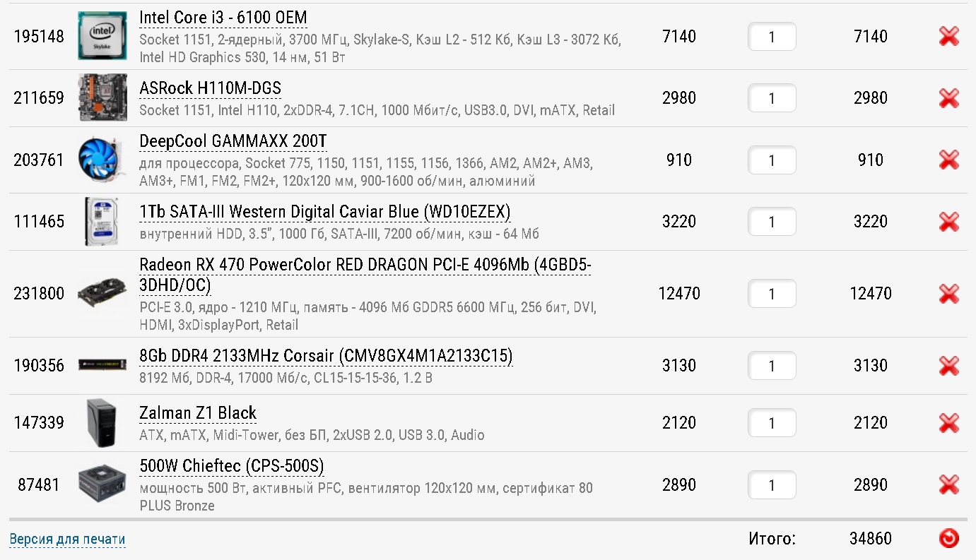

Регистрация: 25.08.2016
Доброго времени суток!
Процессор INTEL Core i3 6100 - 7690руб
Материнская плата MSI H110M PRO-D - 3110руб.
Система охлаждения ??? Хочется чего-то тихого до 1.5к руб
Модуль памяти CRUCIAL CT8G4DFD8213 DDR4 - 3300руб
Накопитель SSD KINGSTON HyperX FURY 240gb - 5420руб
Корпус mATX ZALMAN ZM-T4 - 1830руб
Блок питания ATX Corsair CX 450 M - 4 560 руб
ИТОГО 25910 р без кулера
буду брать в ситилинке/юлмарте/технопоинте г. Иваново
Стоит ли менять ssd на ocz trion 150? В будущем куплю ВК уровня 1050ti/rx470

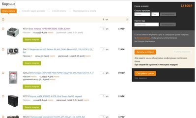

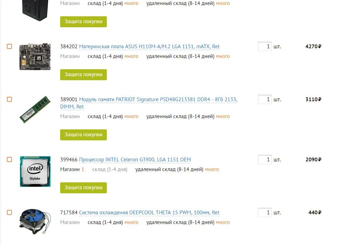

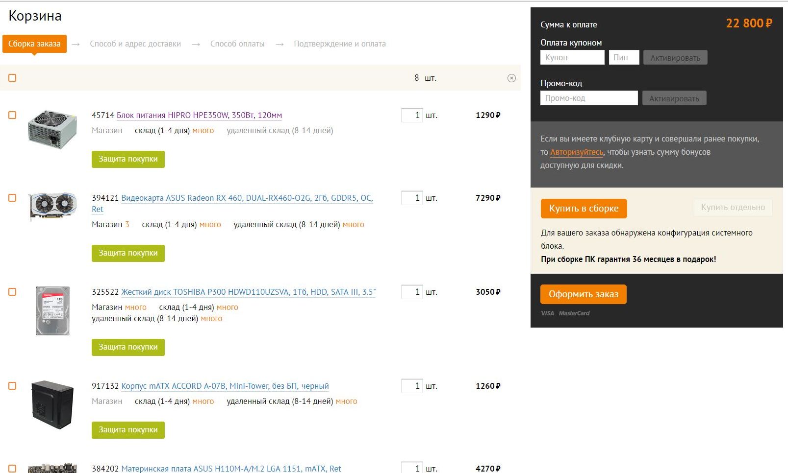

Регистрация: 10.04.2015
Здравствуйте, накидал конфиг системника за 22800 руб., сойдет или можно что то заменить?
3.jpg [ 139.53 КБ | Просмотров: 1055 ]
4.jpg [ 84.06 КБ | Просмотров: 1055 ]
Регистрация: 04.06.2007
Фото: 3
MarsOn, если не планируется скорый апгрейд (на i3-ий), то AMD Athlon X4 845 интереснее.

Регистрация: 17.05.2011
Откуда: Украина
Фото: 51
MarsOn
Если в будущем апгрейд с Сeleron на i3/i5 не предвидится, лучше так взять:
23261
Noveon, paparazzi1988
Ребята спасибо, все таки решил взять с и3, после докуплю видео.

Ребят накидал сборку.Что нужно доработать?За ранее всем спасибо!
Бюджет 35 000 р.
Бюджет 35 000 р.
так явно лучше будет
35.jpg [ 267.74 КБ | Просмотров: 843 ]
