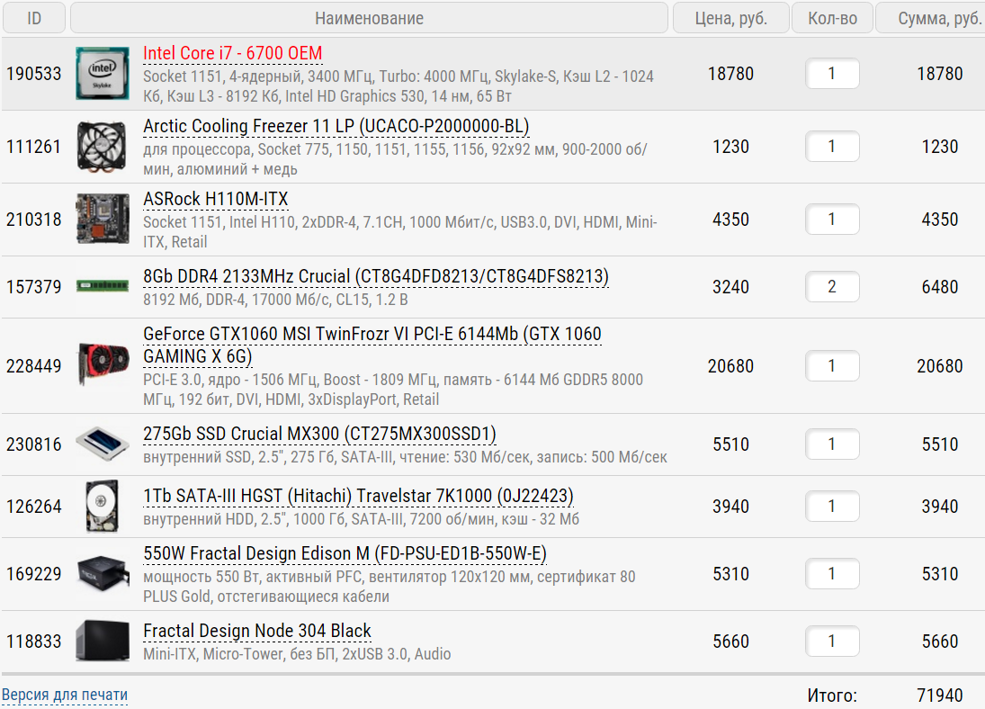

Решила мужу сделать подарок на День Варенья! :oops:
Он играл на PS4, но спустя год продал ее, так как игры стоят непомерно дорого.
Знакомые посоветовали брать в Регарде, так как дешевле всего, и, там уже можно заказать сборку по нужным деталям.
Что нужно:
1. Суперкомпактный, так как у нас маленький ребенок и все большое, напольное или стоящее у края стола моментом оказывается...нерабочим, ненужным, разбитым.
2. Чтобы можно было поиграть в то, во что сейчас играют...
3. Надежный, так как живем в старом, многоквартирном, советском трехэтажном домике. Кто то на форуме в ветке блоков питания писал про проводку из алюминия, это наверное и наш случай тоже.
4. Уложится в 75 тысяч вместе с Windows.
5. По шуму особенно претензий нет, так как, я не думаю что возможно громче чем PS4.
6. Муж на ноутбуке по работе делает 3D модельки в Blender и постоянно психует когда у него все виснет или ночью вырубается ноут, а какая то картинка не дорендерилась.
7. Так же он любит копаться во всякой технике (телефоны, фотоаппараты, компьютеры), прошивать, дошивать, накатывать или чего то там еще.
7. Варенье у мужа 27ого января, поэтому подарок нужен к этому сроку, если вдруг кто то будет советовать другие магазины.
Сама пыталась что то прочитать и понять, не смогла, извините.
skrin.jpg [ 129.73 КБ | Просмотров: 1119 ]

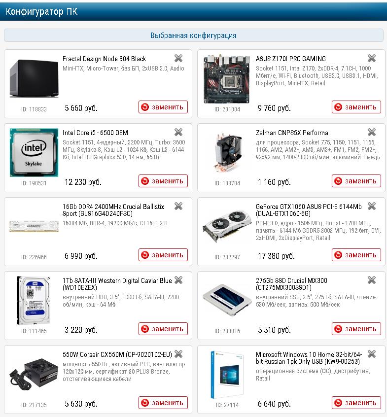

Зачем вам лицуха Винды?
2017-01-16_170344.png [ 154.05 КБ | Просмотров: 1109 ]

По Вашей сборке я поняла - i7 лучше чем i5, материнская плата тоже другая. А видеокарта чем лучше? Вроде тоже 1060? И по Вашему блоку питания, он лучше/хуже чем Corsair?
Спасибо Вам заранее за помощь и советы.
Регистрация: 04.06.2007
Фото: 3
Да современных игр почти необходимо 4 ядра и 8 потоков.
Нет смысла переплачивать за тот Asus.
Одна из самых тихих и холодных.
Лучше начинкой. Схемотехника похожая.
