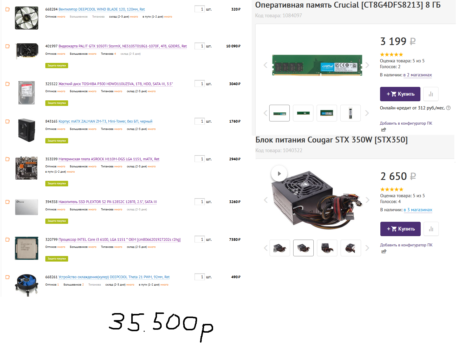

Регистрация: 02.01.2017
Подскажите пожалуйста, все ли нормально в сборке?
Стоит ли что нибудь заменить?
Нужен ли мне вентилятор ? Ибо в комплекте с корпусом 2 вентилятора.
конечно нужно переделывать. город какой?
Я б собирал так. Чуть дороже, но намного лучше. Но правда лучшие комплектующие нужно будет вылавливать в разных магазинах
Pentium Dual-Core G4560 http://www.citilink.ru/catalog/computer ... pu/410643/
ASRock B150M-HDS http://technopoint.ru/product/de67e2723 ... -hds-sale/
DEEPCOOL ICE BLADE 100 http://www.citilink.ru/catalog/computer ... rs/846226/
Hynix [HMA81GU6AFR8N-UH] 8 ГБ http://technopoint.ru/product/b95dc3cc8 ... 8-gb-sale/
Sapphire RX 470 4G D5 OC http://technopoint.ru/product/12078e85d ... -20g-sale/
WD Caviar Blue [WD10EZEX] http://technopoint.ru/product/f8ab2d6bb ... ezex-sale/
128 ГБ SSD AData PremierPro SP920 http://technopoint.ru/product/6784b6165 ... gm-c-sale/
Chieftec Force 500W [CPS-500S] http://technopoint.ru/product/419337664 ... 500s-sale/
Zalman Z1 http://technopoint.ru/product/9e596f5f6 ... rnyj-sale/
итого 36600р
