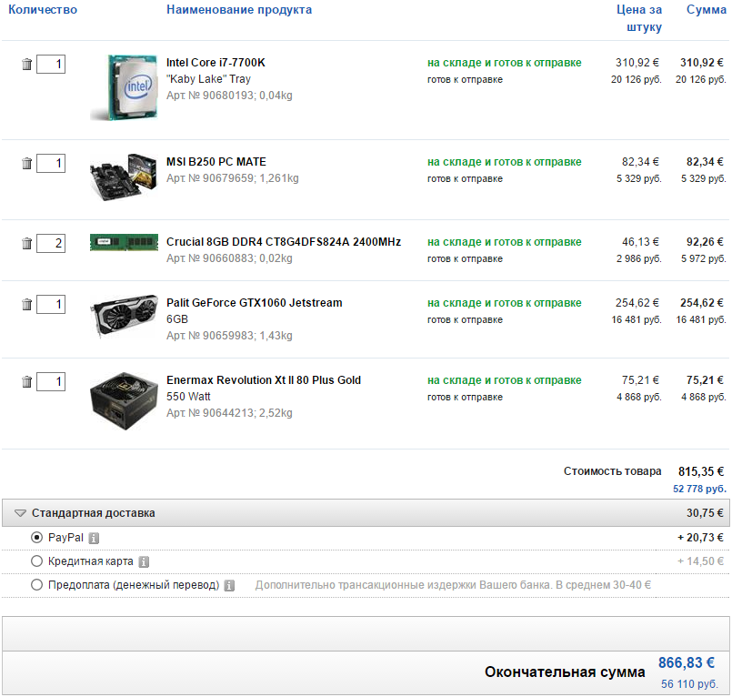

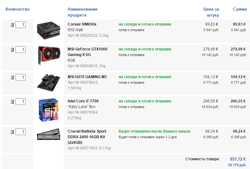

Собираю игровой комп, прошу подсказать на счет вот такой сборки
CU, указанные 55к крайне нежелательно превышать, т.к. с доставкой и оплатой по pp выходит 919евро
Кулер есть боксовый от 1155, поэтому здесь не покупаю, но если не встанет, то докуплю уже тогда в dns вместе с корпусом (за корпус особенно обидно конечно, но переживу)
Спасибо
Дешевле и не хуже:
2017-02-03_004302.png [ 89.55 КБ | Просмотров: 1067 ]
