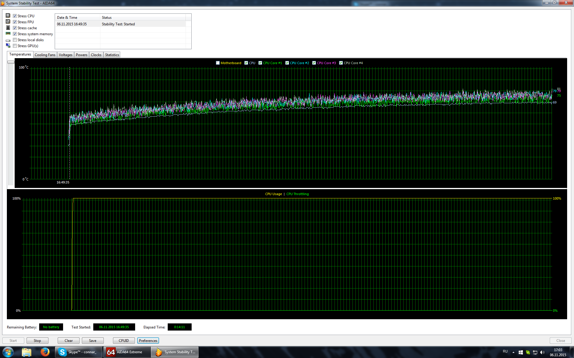

Регистрация: 13.01.2009
i5 штатная частота, кулер нинзя2, без кулера , только радиатор, комп стоит под столом, 1 крышка открыта.
на БП 120 кулер, и от GF630, чуть идет циркуляция воздуха, ну а так после 30 минут теста AIDA64 температура до 80гр не дошла
Комментарий к файлу: i5 ninja2
i5^cimgpsh_orig.png [ 159.04 КБ | Просмотров: 1959 ]
