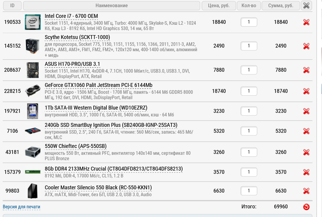

Добрый день. Просьба оценить конфигурацию. Всё ли сбалансировано. Системный блок берётся с запасом года на три в качестве домашнего компа (игры, просмотр видео). Разгон не планируется. В качестве альтернативно го корпуса рассматривается Zalman Z11 Neo Black. Сборка по Регарду.
Screenshot_2017-02-02-22-44-43-1.png [ 286.98 КБ | Просмотров: 1218 ]
Регистрация: 31.05.2016
Откуда: Russia
Фото: 82
ИМХО, лучше такой вариант сборки:
Безымянный.png [ 122.3 КБ | Просмотров: 1215 ]
Со временем докупите вторую планку памяти DDR4 8Гб и HDD нужного объёма.
Регистрация: 21.01.2017

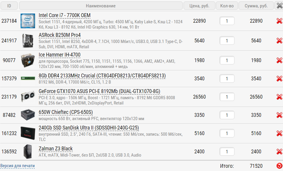

Если не сложно, то поясните чем моя сборка хуже.
Откуда: Russia
Фото: 82
БП хлам, ssd не фонтан, материнка дорого, лучше вложится в более мощное железо (проц, видеокарту) чем в дорогой корпус, имхо. В моей сборке более быстрая видеокарта и проц нового поколения с большей частотой.

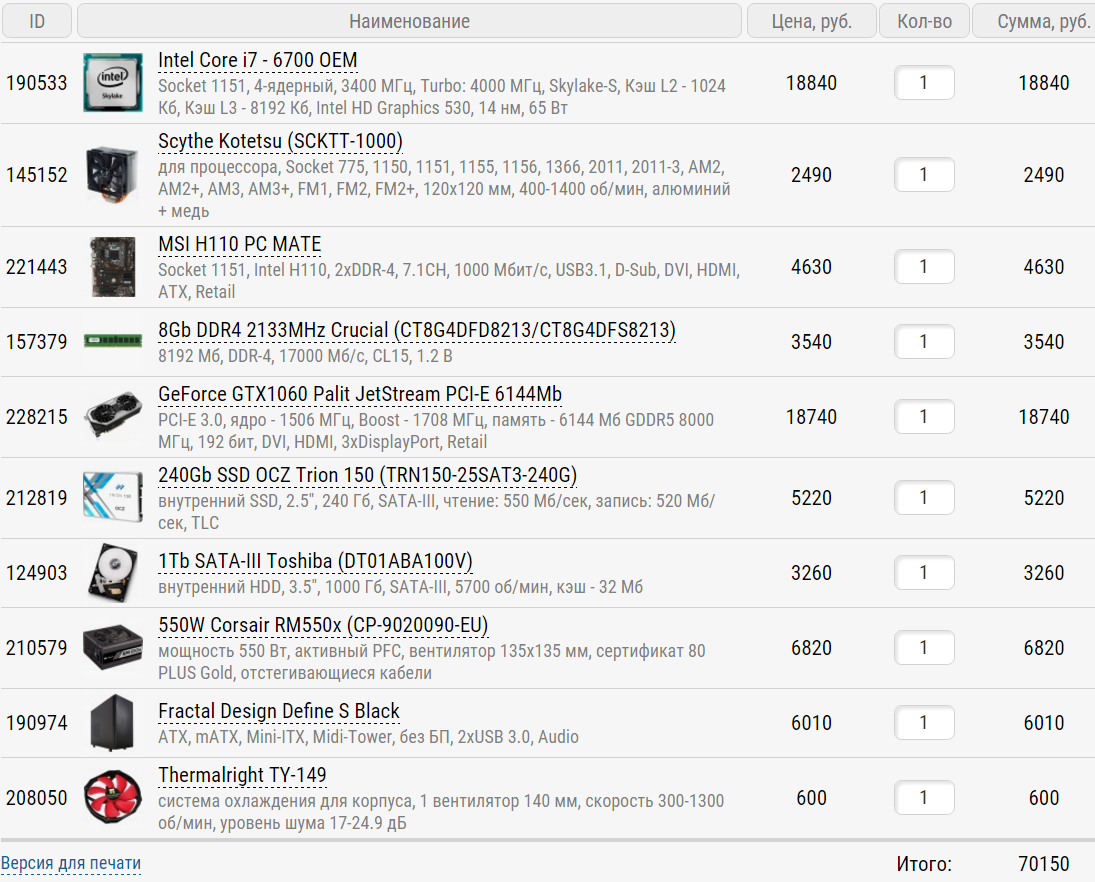

Регистрация: 04.06.2007
Фото: 3
rootboy вам хочется тихий ПК собрать?
В случае проблем с отображением форума, отключите блокировщик рекламы ©
Да
Фото: 3
rootboy как вариант:
70 150 руб.
2017-02-03_093718.png [ 170.49 КБ | Просмотров: 1191 ]
Родную вертушку с задней стенки переставить на морду, а Thermalright TY-149 на её место - назад.

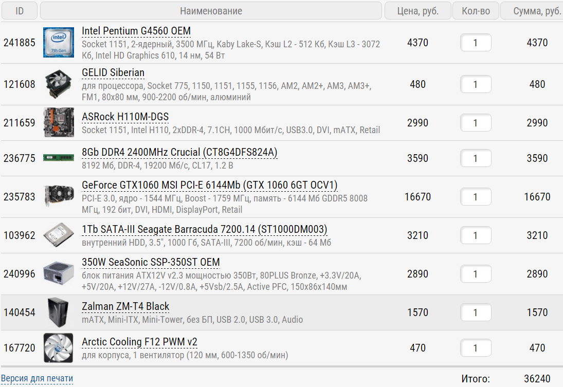

Всем доброго дня! Накидал конфиг - бюджет 35 000 -37 000 деревянных.Заказывать планирую в регарде. Подскажите что тут можно довести до ума.Комп нацелен на игры.И самое главное подойдет ли мать к процессору указанному в сборке?В будущем докуплю 8гб оперативы и ссд.
24372
Фото: 3
2017-02-07_162841.png [ 153.64 КБ | Просмотров: 918 ]
И в Никсе: http://www.nix.ru/autocatalog/cables/Pe ... 2733.html#
НО заказывать обязательно со сборкой Регарда!!!
Регистрация: 05.01.2012
Откуда: Ярославль
Фото: 6
почему?
Фото: 3
Dudaev писал(а):
почему?
Потому что может не стартануть этот проц в этой материнке! А они могу прошить по месту.
Но видеокарту они могут не подключить, т.к. на БП отсутствует 6-pin коннектор, а переходников у них я в ассортименте не вижу, увы. Разве что этим: https://www.regard.ru/catalog/tovar223745.htm, но хз как оно будет, т.к. сам такие ни разу не использовал.
И кстати, надо ещё такую штуку прикупить: GELID 4-pin - 2x 4-pin PWM (CA-PWM-01) чтобы можно было подключить оба вентилятора.
