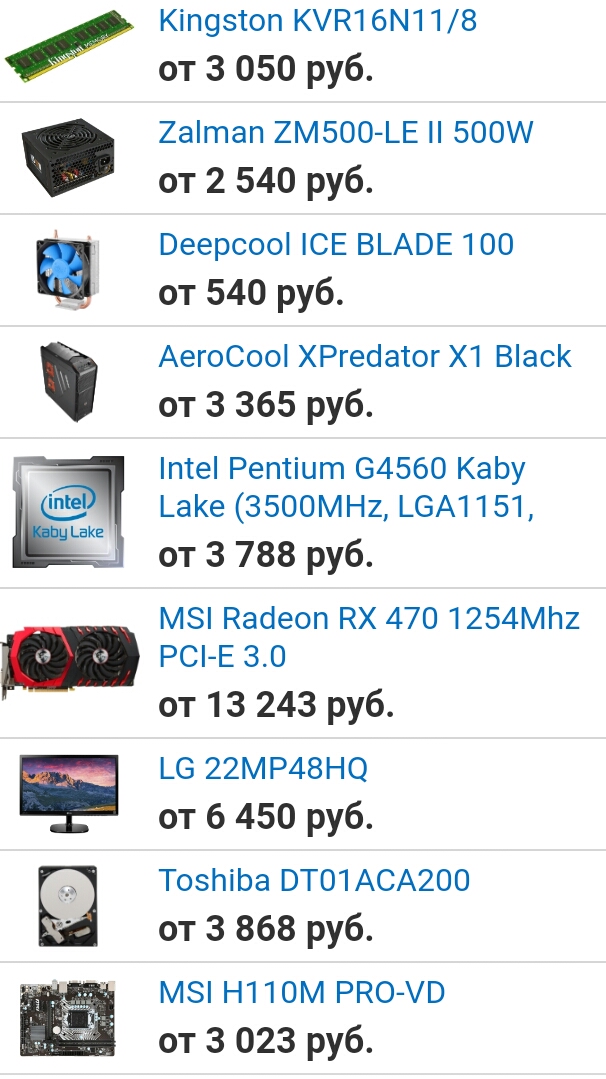

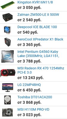

Регистрация: 05.03.2017
Придумал я себе такой конфиг. Бюджет максимум - 45 т.р. Подскажите его слабые места, пожалуйста.

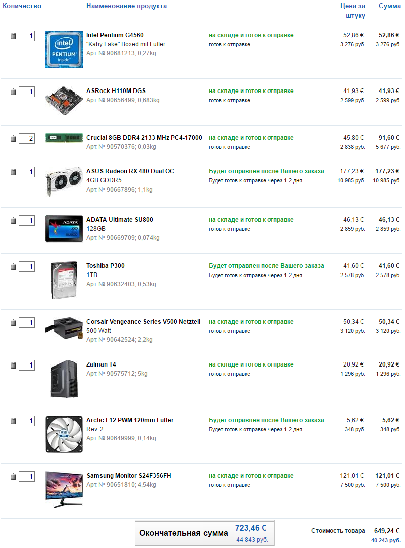

Регистрация: 04.06.2007
Фото: 3
ComputerUniverse
723,46 € или 44 843 руб.
2017-03-05_104559.png [ 168.98 КБ | Просмотров: 1191 ]
