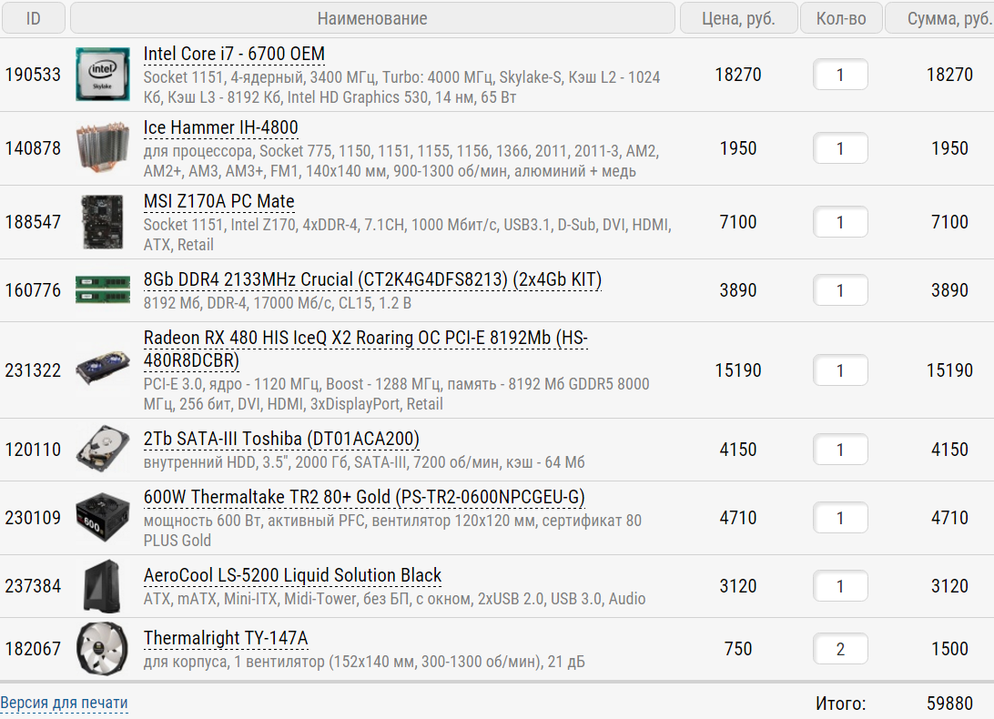

Регистрация: 25.04.2015
Всем добрый день!
Хочу собрать комп с нуля с большим заделом на будущее, но как всегда бюджет ограничен (около 60 000). Поэтому хочу узнать насколько перспективно будет брать ту или иную комплектующую, чтобы была возможность разогнать/заменить ее для максимальной производительности.
Цель - игры в FULL HD с максимальными настройками.
Накидал свой конфиг (цены по регарду мск.)
Intel Core i5 - 7600K OEM - 14980
Кулер DeepCool GAMMAXX400 - 1470
Материнская плата ASUS Z170-A - 8570
Оперативная память 16Gb DDR4 2400MHz Corsair Vengeance LPX (CMK16GX4M1A2400C14) - 7760
Видеокарта nVidia GeForce GTX1060 ASUS PCI-E 6144Mb (DUAL-GTX1060-6G) - 16840
Остальное:
Корпус Zalman Z1 Black - 2500
Жесткий диск 2Tb SATA-III Seagate Barracuda (ST2000DM006) - 4480
Блок питания 600W FSP ATX-600PNR-I - 2810
Итого - 59410
Можно ли будет разогнать проц с таким куллером? Есть ли смысл брать такую мать и проц, чтобы потом поставить проц помощнее (когда появится)?
Есть ли смысл брать мать с таким чипсетом?
GF 2 Ti - GF 4 - FX 5500 - X800 GTO - 6800 GS - X1650 PRO - 7800 GT - HD 6850 - HD 7970 - GTX 860m - GTX 1080 - RTX 3080 - RTX 4070Ti - RTX 4080
Регистрация: 04.06.2007
Фото: 3
59 880 руб.
2017-03-09_171130.png [ 156.42 КБ | Просмотров: 823 ]
+ MSI Z170A PC Mate Non-K OC BIOS и вперёд до 4.4GHz@1.35V.
Со временем только нужно будет добавить одну планку оперативки на 8 ГБ и SSD.
Только заказывать со сборкой Регарда, т.к. по теории кулер должен влезть впритык, но как оно будет на практике - не известно. Если не будет влазить, то желательно добавить до Thermalright TRUE Spirit 140 Direct.
А вообще, ComputerUniverse не рассматриваешь?

Регистрация: 17.05.2011
Откуда: Украина
Фото: 51
Noveon
Ну так заявлено 170мм +
Цитата:
Размеры (ШхВхГ) 220 x 460 x 377 мм
Шансов "не влезть" почти ноль :-)
можно и на Ice Hammer IH-4700 остановиться.
Сомневаюсь, что между 4700-ым и 1800-ым огромная разница :?:
