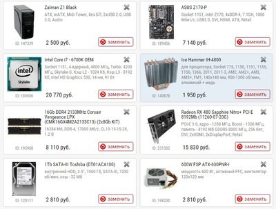

Регистрация: 25.04.2015
Noveon писал(а):
А вообще, ComputerUniverse не рассматриваешь?
Я недавно узнал про Computer universe и уже начал потирать руки накидывая конфиг, но потом прочитал про доставку почтой России на нашей территории и сразу отказался от такого варианта - у меня телефон и планшет унесли доблестные сотрудники.
А по поводу твоего конфига - почему проц не "к", если мать для разгона. И зачем брать rx 480 когда 1060 такой удачной получилась?
А материнки я всегда покупаю только асус, есть у меня такой пунктик - никогда с ними проблем не имел.
"K" - дороже. Если есть добавить - замечательно.
Удачной она была на старте, сейчас, когда наконец-то AMD/ATI допили дрова - бесперспективный хлам: http://www.hardwarecanucks.com/forum/ha ... eview.html
https://www.youtube.com/watch?v=gEw3CaNSbUo
Опять же - бюджет...
paparazzi1988 писал(а):
Сомневаюсь, что между 4700-ым и 1800-ым огромная разница
Ну для стока - пофик, для разгона - всё таки IH-4800 клон Thermalright TRUE Spirit 140, и IH-4700/Thermalright Venomous X RT Rev.SB-E ему не ровня.

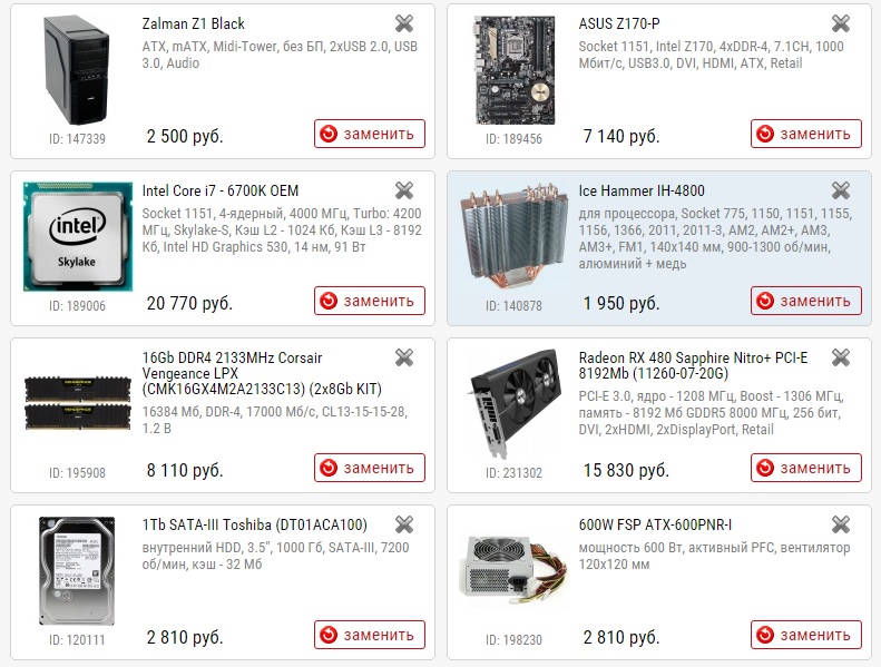

Это да, разница там 2500, а есть ли смысл? Читал, что они плохо гонятся.
Интересные ссылки, спасибо! Только не понимаю, почему другие крупные издания не публикуют ретесты.
После многочисленных проблем с драйверами нвидиа на ноуте решил опять АМД купить (раньше была 7970 на стационарнике, очень доволен был), полез выбирать, а во всех тестах 1060 оказывается получше rx 480, а стоит столько же.
Переплатить за материнку до 1000р считаю приемлимым (если, например, выбирать между Асус и Гигабайт).
Еще закрадывалась идея подождать райзенов 5, но думаю, что пока это все войдет в колею, допилят винду, биосы, сами процы и тд, уже довольно много времени пройдет.
vork777 писал(а):
Если с большим заделом на будущее и бюджет ограничен - ничего толкового из этого не выйдет. Либо бюджет ограничен, тогда i5 на 1-2 года, либо с заделом i7 на 4-5 лет. Что нужно то ?
Ну, например:
взять хорошую мать и дешевый проц, потом через время докупить крутой проц. Из такой серии.
Noveon - еще вопрос по блоку питания, чем мой не устраивает?
61920 руб:
confa.jpg [ 162.89 КБ | Просмотров: 882 ]

s0u1941
Выбранный вами БП значительно хуже, чем в варианте Noveon
И да, в чем смысл замены His Roaring на более дорогую(которая еще и не лучше) версию от Sapphire? :?:
Опять же, корпус хуже и IH-4800 в него точно не станет
Decipimur specie recti(H)

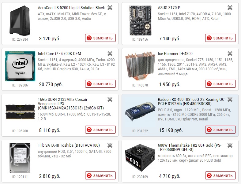

В бп не разбираюсь, просто читал, что FSP хорошие делают. А HIS поменял на Sapphire , тк с HIS не сталкивался еще, а Sapphire была.
Получается такая сборка будет близка к оптимальной? (63 800 руб)

s0u1941
Конкретно в данном случае вариант от HIS очень хорош
Что касается сборки.
Имхо, за 64к руб наиболее оптимально взять так:
25546
МП получше, ЖД новой cерии, память дешевле на 1к + частота 3ггц
Вы охлаждение в корпусе вообще не собираетесь организовывать? Или вы надеетесь что дохлая комплектная 120-ка сможет вытянуть over300-ваттный конфиг? Или вы думаете я зря поставил 2 кулера на 1 500 руб.?
ЖД новой cерии
Ничего там нового нет и в принципе быть не может: https://www.overclockers.ru/lab/print/7 ... a=screen#5
