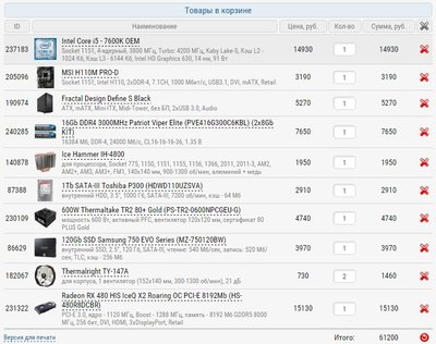

Всем привет еще раз!
Немного переиграл предыдущий вариант - т.к. совсем забыл про SSD,
Использовал кулеры, БП, которые советовал Noveon, а также пылезащитный корпус, который он советовал кому-то в другой теме ;)
Как вы считаете, с i5 будет нормально или лучше вложиться и 7700k взять все-таки (или 6700k). Также какие мысли у вас по поводу райзена 5 - стоит ли подождать немного? (Напомню, что цель - игры в FHD на максимуме).

Регистрация: 11.02.2010
s0u1941
мягко говоря сборка не ахти.
дело в том, что разгон процессора 7600k возможен только на платах, основанных на наборах логики z270 или z170. Правда для плат на z170 возможно потребуется перешивка биоса
я бы собрал примерно так
Процессор Intel Core i5 - 7600K OEM 14930
Материнская плата ASRock Z270M Pro4 7050
Кулер Arctic Cooling Freezer i11 1610
или
Процессор Intel Core i7 - 6700 OEM 18210
Материнская плата Gigabyte GA-B150M-DS3H 4210
Кулер Arctic Cooling Freezer 11 LP 1150
Жесткий диск 1Tb SATA-III Toshiba P300 (HDWD110UZSVA) 2910
Твердотельный накопитель 240Gb SSD Toshiba A100 4820
Корпус Fractal Design Define S Black 5270
Блок питания 750W Chieftec (CPS-750S) 3120
Оперативная память 16Gb DDR4 2400MHz Crucial (CT16G4DFD824A) 7090
Видеокарта AMD (ATI) Radeon RX 470 MSI TwinFrozr VI PCI-E 8192Mb (RX 470 GAMING X 8G) 14920
или
Видеокарта AMD (ATI) Radeon RX 480 HIS IceQ X2 Roaring OC PCI-E 8192Mb (HS-480R8DCBR) 15130
по деньгам примерно тоже что и у тебя, но без явных перекосов
ryzen стоит дождаться - получишь 6 ядер с 12 потоками по цене i5

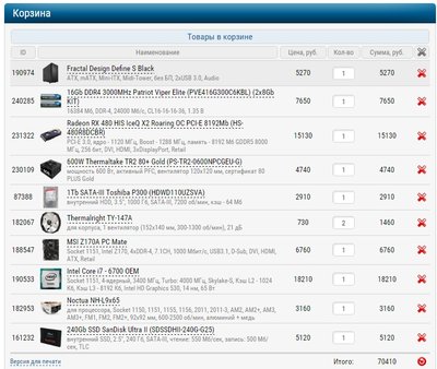

Регистрация: 25.04.2015
rtyn писал(а):
s0u1941
или
или
Да понятно, на каких чипсетах может быть осуществлен разгон, но я не хочу заниматься скальпированием и ставить водянку ради прироста 200-300 Мгц.
Проще сэкономить 4-5 тыс на материнской плате и взять чипсет H110, а проц с "К", тк. у него частоты выше в сравнении с аналогичным без "к" + турбо буст.
Проблема райзена - его свежесть и как следствие косяки на данном этапе + материнки не дешевые
Даже обзоры на разных сайтах совершенно разные, поэтому его производительность в играх совершенно непонятна
Добавлено спустя 22 минуты 40 секунд:
Оптимальным я вижу такой конфиг (но получается гораздо дороже):
Думаете стоит вложиться и взять его сразу, чем заведомо покупать неполноценный конфиг(сверху)?

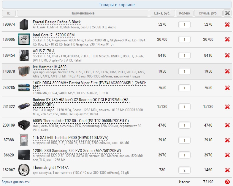

вариант 3.jpg [ 172.01 КБ | Просмотров: 1035 ]
GF 2 Ti - GF 4 - FX 5500 - X800 GTO - 6800 GS - X1650 PRO - 7800 GT - HD 6850 - HD 7970 - GTX 860m - GTX 1080 - RTX 3080 - RTX 4070Ti - RTX 4080
Лучше не стоит так экономить.
Первая причина на платах, основанных на h110 чаще всего 2 слота памяти, с соответственно максимальный объём памяти 32, а не 64 гига. Для системы, которая берется надолго это может стать проблемой через 3 года примерно.
Вторая причина - повышенное энергопотребление К процессоров (91 ваттный пакет против 65Вт). Учитывая, что у дешёвых плат упрощена подсистема питания процессора, эксплуатация на ней К процессора - дело рисковое.
Тяжёлый кулер для 6700k лучше не брать, может деформироваться процессор. Лучше вместо ih 4800 купить l11 lp. 128 гигового ssd слишком мало - лучше 256.

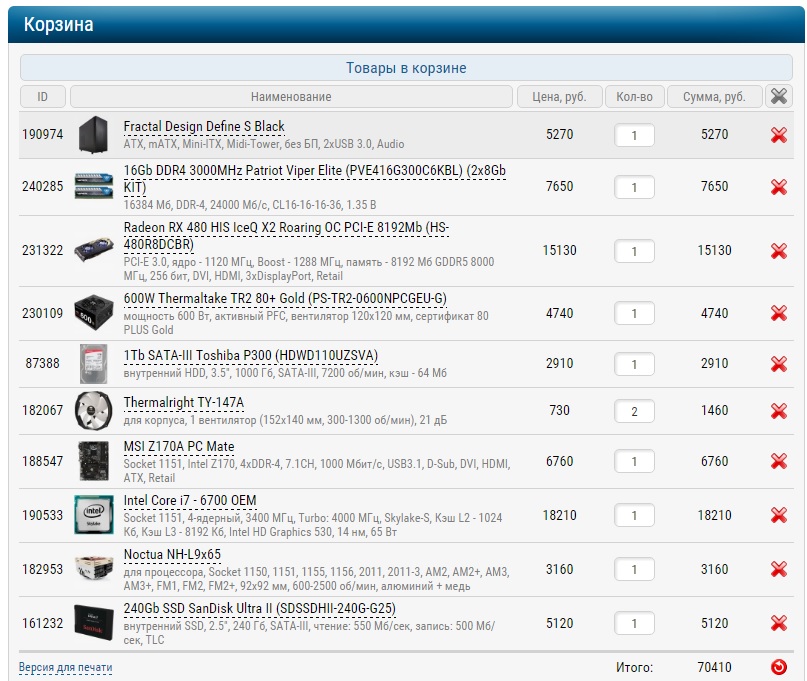

Что за модель l11 lp ?
Или опять же вылезая за бюджет 6700 и биос для msi non k (гнать до 4.4 ГГц):
вариант 4.jpg [ 177.32 КБ | Просмотров: 1004 ]
Регистрация: 17.05.2011
Откуда: Украина
Фото: 51
s0u1941
Кулер обратно на IH-4800 сменить.
NH-L9x65 не для разгонов.
rtyn
Ну разве что в том случае, если часто перевозить с собой системник с установленным кулером :D
Decipimur specie recti(H)

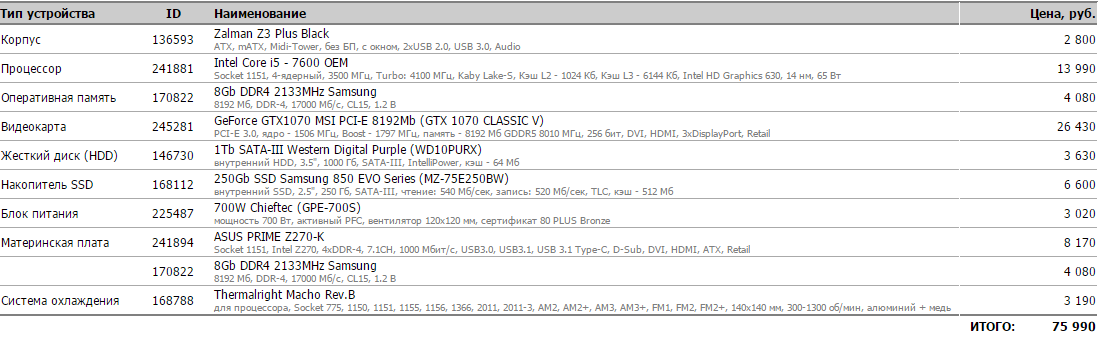

Добрый день. Вот накидал конфиг примерный, что можете по нему посоветовать? требования стандартные, игры, интернет, FullHD монитор. по покупке подумываю частично заказать с КУ. Не слишком шумная работа системы в приоритете (идеал тихая, но без воды)
конфиг.png [ 67.43 КБ | Просмотров: 772 ]

BuranX
Чуть добавить и взять так(77 820 руб,с прицелом под разгон):

Регистрация: 14.12.2008
Откуда: Сочи
Фото: 5
paparazzi1988 писал(а):
BuranX
26046
я всё таки планировал на новом ядре и чипсете взять систему, поэтому смотрю на i5-7600K (i7 не везде сможет показать максимум своей возможности) и плату на z270. В/к и м/п доверяю только асусу и мси, можете считать параноей, но как то спокойнее по качеству за них :) в остальном можно пересмотреть. Корпус поставил аля-что-было, можно еще пошарить в интернете повыбирать
Проблема выгорания материнских плат ASUS серии P8
А вся серия Asus GTX 1070/1080 считается самой неудачной из всех на рынке, можете полистать профильную ветку: Всё о GeForce GTX 1070 | 1080 (GP104 Pascal 16nm)

Noveon
поэтому MSI поставил)
Кстати у меня Asus P8P67 Pro больше 5 лет работает без всяких изъянов. Может конечно дело в ревизии 3.1. В общем не зря я MSI в/к поставил. м/п тоже MSI можно

BuranX писал(а):
м/п тоже MSI можно
Честно: пофик. Они только интерфейсами отличаются, если говорить про работу в стоке.

BuranX
В каком смысле?Если что, до 4,5-4,6 разогнать его сможете.
И да, даже стоковый i7 предпочтительнее.
О 1070-ке от Asus Noveon уже сказал. Ну а Palit JS одна из лучших 1070-ок. Тут и спорить нечего.
Вообще не показатель.
P.S. Если хотите брать KabyLake, тогда добавляйте до
26055
либо до
26056
(да, МП на Z170, но при сборке биос обновят)
В любом случае, 7700K особо не разгонишь, он работает на 4,4ггц по всем ядрам
Если рассматривать СU, возможен еще такой вариант(47 342 руб):
