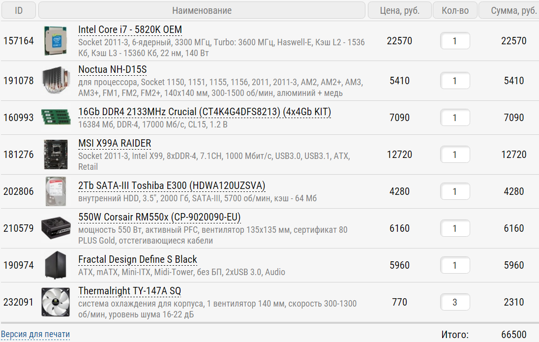

Здравствуйте, накидал конфиг для игр под разгон. Мультиплеер BF1 64 человека, WD2, Forza Horizon 3 и другие. Монитор 144 герца 1440п.
ССД, корпус и видеокарта 1070 уже есть.
Нормальный конфиг или стоит что-то заменить? Магазин регард.
Если не психовать с материнкой, не брать избыточный БП и немного сэкономить на памяти, то немного добавив можно и корпус сменить:
66 500 руб.
Материнка специально такая, чтобы можно было потом на ксион поменять, так же питание и звук на ней лучше.
Память я нашел в ситилинке https://www.citilink.ru/catalog/compute ... ry/419549/. 4 штуки выйдет 7600. Не лучше будет чем крушиаловская? Хотелось бы подразогнать до 3 ггц.
В профильной ветке писали, что 550 впритык будет с 5820к разогнанным.
