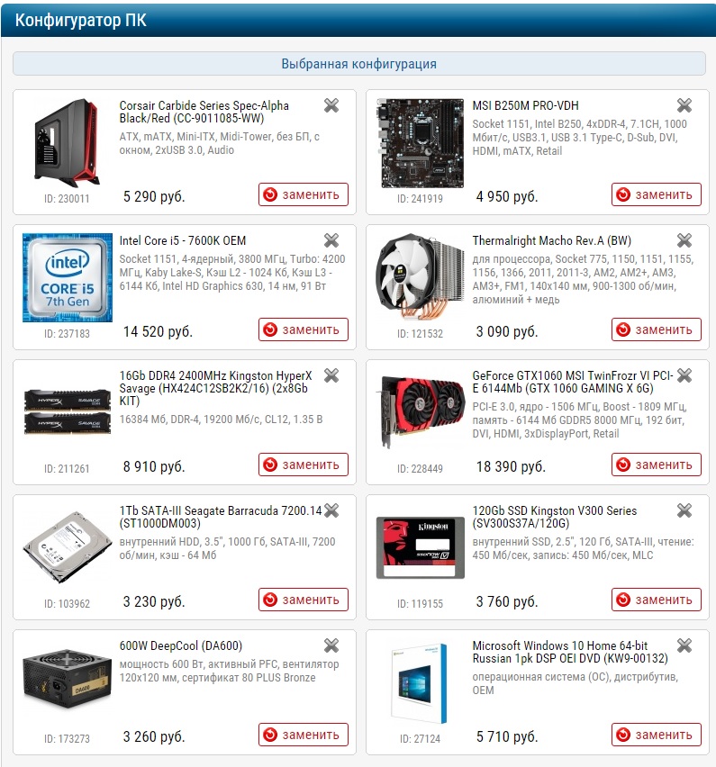

Регистрация: 05.04.2017
День добрый, собираю первый раз, покритикуйте пожалуйста)
Бюджет 70-75к. Закупка в регарде будет скорее всего, разгонять не буду
То, что на картинке =71 110 р.
Конфиг.jpg [ 243.45 КБ | Просмотров: 714 ]

Dex25 писал(а):
То, что на картинке
БП
https://www.overclockers.ru/lab/71696/v ... delej.html
SSD - контроллер Sandforce.
Выбранный кулер в корпус не встанет.
i7-8700K/Noctua NH-D15/ASUS MAXIMUS X HERO/2x8Gb Samsung/Samsung 970 Pro 512 Gb, Samsung 860 P 512 Gb/MSI GTX 1070 Gaming X/FD Arc XL/Corsair HX-750i

Dex25
БП и SSD "на выброс", кулер не станет в выбранный корпус
Ну и с учетом
Цитата:
разгонять не буду
смысла в 7600K и дорогом кулере нет
А так, с учетом бюджета можно взять значительно лучший вариант:
26341
Decipimur specie recti(H)
Убедить фанатика в том, что его вера - ложь, сродни полёту в космос на подлодке....(R)
Спасибо, статья по БП хорошая. Интересно, что топовый по тестам 600W EVGA стоит 5250р. с сертификатом 80+ bronze, а предложенный 600W Thermaltake TR2 4610р. с сертификатом 80+ gold дешевле)
По поводу SSD не понял) читал по отзывам, что хорошая модель вроде как и контроллер sandforce распространенный и хороший, ошибаюсь?
И предложенная конфигурация встанет в тот же Corsair Carbide Series Spec-Alpha? очень приглянулся этот корпус)
Оптимальный минимум с учетом бюджета
Нет, конечно. Практически все производители SSD,которые раньше использовали этот контроллер, от него отказались.
Что касается корпуса - Define S явно получше будет и без ограничений по высоте кулера.
В случае, если категорически хочется взять Spec-Alpha и никакой другой, разве что Thermalright Macho 120 Rev.A взять.
paparazzi1988, а есть смысл ставить i7 7700к? Много ли это даст за переплату почти в 7к, может эффективнее разницу по деньгам на что-то другое потратить или вообще сэкономить?
Есть. "Потоки" даже сильный разгон 7600K не заменит. К тому же 7700K на 4,4ггц по всем ядрам способен работать.
Но если он кажется дорогим, тогда Intel Core i7 - 7700 OEM берите.
К нему можно и кулер попроще взять. Хотя бы тот же Arctic Cooling Freezer 11 LP
