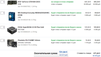

tabletkanalgina писал(а):
ComputerUniverse нет, ждать долго.
Вот мне нравится как люди копят месяцами и покупает вещь на несколько лет "на вчера"...
Но... хозяин - барин.
Ульяновск, дешевле всего в http://technopoint.ru или днс. Есть ещё никс - но там на 400-1000 все комплектующие дороже. текущую собрал на 35к, можно до 40 увеличить если прям намного лучше будет
Так будет намного лучше, у вас монитор какой?
Проц: https://www.citilink.ru/catalog/compute ... pu/414128/
Материнка: https://www.citilink.ru/catalog/compute ... ds/427814/
Оператива: https://www.citilink.ru/catalog/compute ... ry/400222/
Видеокарта: http://technopoint.ru/product/650aabcb7 ... 061d-sale/
БП: http://technopoint.ru/product/c02358647 ... x550-sale/
ХДД: https://www.citilink.ru/catalog/compute ... in/325522/
Корпус: http://technopoint.ru/product/402b8f8f3 ... rnyj-sale/
Вентилятор: https://www.citilink.ru/catalog/compute ... rs/596785/
Итого = 41 230 руб.

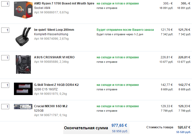

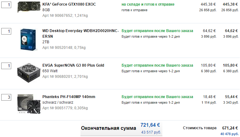

Регистрация: 04.06.2007
Фото: 3
Alexirk писал(а):
оптимальной будет вот такая конфигурация:
НЕ будет оптимальной)))
Материнку можно попроще.
Если водянку, то я бы брал другое, но только если будет скальп проца - иначе вообще сомнительная затея.
Памяти 16 ГБ - за глаза и уши, если чисто для игр.
Серия GTX 10*0 у Asus'а самая бесполезная за свою цену.
NVMe SSD - вообще деньги в унитаз:
http://techreport.com/review/22415/inte ... e-drive/10
http://techreport.com/review/30813/sams ... reviewed/5
RMi интереснее тем, что можно отключить полупассивный режим.
А вообще: брать с таким бюджетом бесперспективные 4С/8T = зашквар, имхо.
Или 5820K, или R7 1700.
всё самое ТОПовое
2017-04-12_165644.png [ 77.65 КБ | Просмотров: 1251 ]
2017-04-12_170409.png [ 69.44 КБ | Просмотров: 1248 ]
По месту Fractal Design Define R5/S/C. И под всё это дело 2k моник 27": BenQ GW2765HT или Dell S2716DG, если хватит денег. Ну и отключить SMT (аналог HT) вообще нафик.

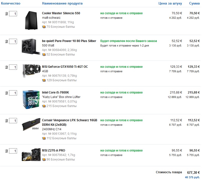

Регистрация: 19.04.2017
Покритикуйте, плиз, мой выбор. Составлял сам. Но за долгие годы уже давно перестал в этом разбираться.
Конфигурация во вложении
1. ~40000 рублей
2. http://www.computeruniverse.ru
- Брендовая принадлежность: Intel, Nvidia (АМД отказывается стабильно работать)
- В идеале - полное отсутствие подсветок. Миди тауэр.
- Требования по шуму: желаю свести шум к минимуму.
Наброски конфигурации ПК во вложении.
PC-computeruniverse.jpg [ 136.22 КБ | Просмотров: 962 ]
