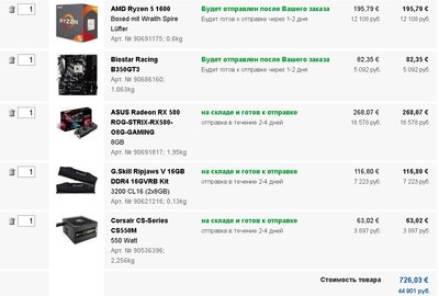

Написано что всё это стоит около 80, бюджет соответственно такой же. Там кстати в более мощной сборке написано взять процессор Intel Core i5-7500 4/4X 3.4-3.8GHz.
На ComputerUniverse заказывать не думал, но почитаю что там, да как там.
А монитор за такую цену разве лучше найдешь.

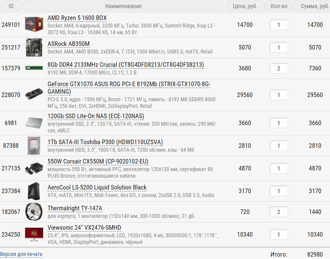

Регард 82 980 руб.
2017-05-15_101351.png [ 161.37 КБ | Просмотров: 1426 ]

Регистрация: 17.06.2016
Монитор не входит в 80 тысяч, то есть ещё 10000 есть, во что можно вложить(кроме ssd) или сильно не улучшить эту сборку?
Регистрация: 04.06.2007
Фото: 3
Ну если комп чисто для игр, то я бы советовал монитор >120Hz: https://market.yandex.ru/catalog/54539/ ... &onstock=1

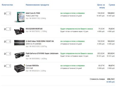

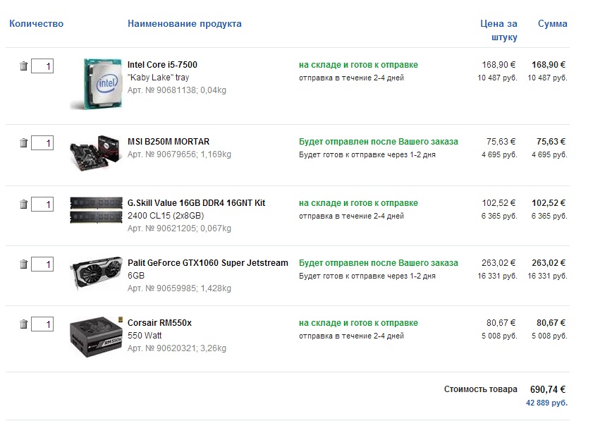

Всем, привет! Собираю системник, бюджет 46К. Заказывать буду с CU. Накидал конфиг:
690,74 €
690,74 €.jpg [ 113.29 КБ | Просмотров: 1365 ]
Буду использовать в основном для игр (The Witcher 3, Dragon Age: Inquisition и прочие РПГ).
Корпус и HDD пока остаются текущие, со временем буду докупать/менять. Охлаждение на проц планирую взять Deepcool Gammaxx S40.
Монитор также под замену, выбор пал на LG 24MP88HV, буду брать по месту в Орле.
Прошу дать оценку сбалансированности такой сборки, возможно что-то стоит заменить.

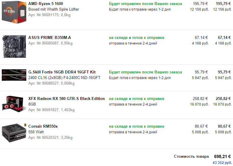

Имхо, так интереснее:
698,21 €
2017-05-16_002318.png [ 103.22 КБ | Просмотров: 1363 ]
DeepCool GAMMAXX400
Монитор смотри с FreeSync: https://market.yandex.ru/catalog/54539/ ... &onstock=1
698,21 €
Спасибо за оперативность!
Но для Ryzen, насколько я понял, требуется память более шустрее, min от 3200.
С Radeon никогда не сталкивался, как-то "зеленые" привычнее, но вариант + FreeSync интересный.
Фото: 3
Не везде. Посмотри: https://www.youtube.com/watch?v=U4k_ErEg-FU
i5 на сегодня - мёртвый проц. Если хочется именно Intel, то добавь до любого i7. Вот самый толковый тест: http://www.tomshardware.com/reviews/amd ... ,5014.html
Также вот тебе по видяхам: http://www.techspot.com/review/1393-rad ... page8.html - сравнивай.
