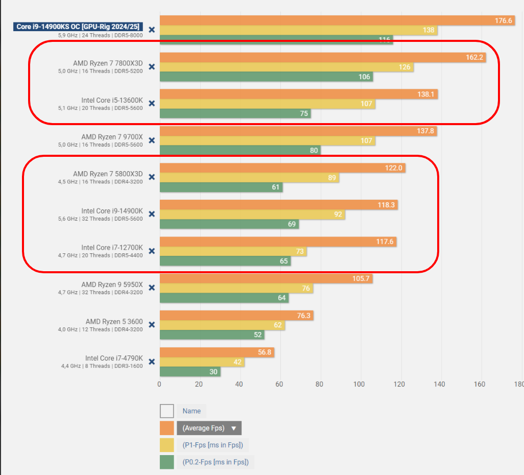

Тогда почему в играх на UE5 разница м/у обычными ЦП и 3Д - минимальна ?
Opera Снимок_2025-01-06_165549_club.dns-shop.ru.png [ 126.22 КБ | Просмотров: 1863 ]
Это тест Ву-Конга(UE5)
Обрати внимание на второй блок - 5800Х3Д с перевесом в 4!фпс обходит стоковый 12700К с памятью 4400МГц(ага, ДДР5 :D )
А если 12700К погнать + настроить ему память где будет 5800Х3Д ? 5700Х3Д уступает в производительности 5800Х3Д, но и в цене то же.
Блок №1 - сравнение стокового 13600К и 7800Х3Д(здесь конечно разрыв поболее - 20%, но вы не напомните мне цену 7800Х3Д? И смысл его покупки для массового покупателя)
П.С. За 5800Х3Д в ДНС просят от 46000 https://www.dns-shop.ru/product/7b0f8dd ... 00x3d-oem/
12700к - 30к https://www.dns-shop.ru/product/2167ec0 ... 2700k-oem/
13600К - 32К https://www.dns-shop.ru/product/1df948c ... 3600k-oem/, КФ-версия - от 28к
7800Х3Д - 60К https://www.dns-shop.ru/product/3ecad0b ... 00x3d-oem/
Ага, +100% к кэшу за +20% к производительности :D
А если серьезно - в достаточно большом числе игр X3D кеш не дает ничего. И чаще всего это игры на UE5 (уже подмечено).
А теперь очень серьезно - рассматривать производительность ЦП в отрыве от их цены - попахивает фанатством. Другое дело, если у вас денег куры не клюют. Но давайте я не буду вам напоминать для чего форум Оверов.
Если мне предложат на выбор - 5700Х3Д или 5900(Х) - я выберу последний. Да, для игр.

Вы ослепли.
1. Ву-конг нормально работает почти на любом цп и упирается в видеокарту. Вы не будете у него снижать настройки до того уровня когда там в принципе цп становится важен.
2. Вы сравниваете разные цп.
Если вы сравните ZEN одного поколения, то внезапно обнаружите, что кэш как был важен, так и остался. То что в их игровом отрезке или табличке :D Intel показывает себя хорошо ещё не значит, что L3 кэш перестал быть значимым.
Более того Разгон памяти на 14900K принёс ВАГОН производительности. Это прямо говорит, что память является узким местом и как следствие объём L3 будет полезен. Вы ещё попробуйте разогнать память до такой степени как у них в тесте. :D
3. Кроме Ву-Конга игр не существует? :D
Важность L3 и\или памяти никуда не делась и не денется в обозримом будущем.
За такие утверждения как у вас которые вы сами опровергаете надо сразу 3.1 выдавать.
Вопрос цены и выбора это совсем другое дело. А то у вас получается L3 дорого поэтому он якобы не работает в UE. :lol:
5700x3d стоит ~18-20 рублей. Если к вам приставили дуло и заставляют покупать только в DNS это исключительно ваши проблемы.
Я напомню, что дали вы свой комментарий относительно выбора между 5700 и 5700x3d А сравниваете всё что угоднокроме них.
